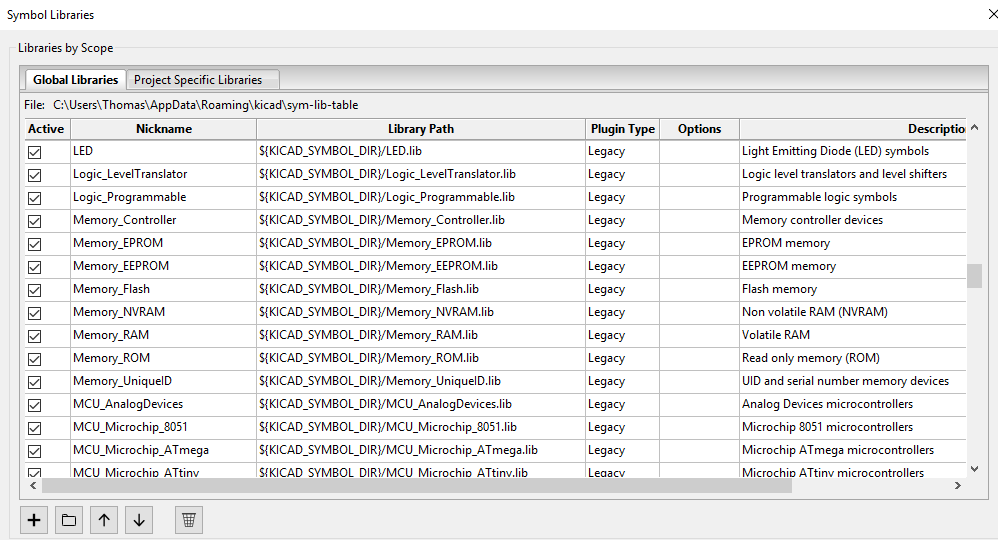

Nächste Merkwürdigkeit:
Die Schaltplansymbole werden bei alphabetischer Sortierung zuerst nach
Kleinbuchstaben und dann nach Großbuchstaben sortiert (siehe
Screenshot)??? Für den Programmierer ist das vielleicht logisch, ich
finde das unpraktisch. Kann man das umstellen?
#6144379
Achso, die Liste ist gar nicht alphabetisch sortiert sondern teilweise
sortiert. LED kommt vor Logic aber Memory vor MCU. Das kann man mit den
Pfeiltasten selber erledigen. Blöcke markieren geht, aber wenn man dann
auf den Pfeil klickt wird nur die zuerst markierte Zeile verschoben,
es bleibt jedoch der ganze Block markiert.
