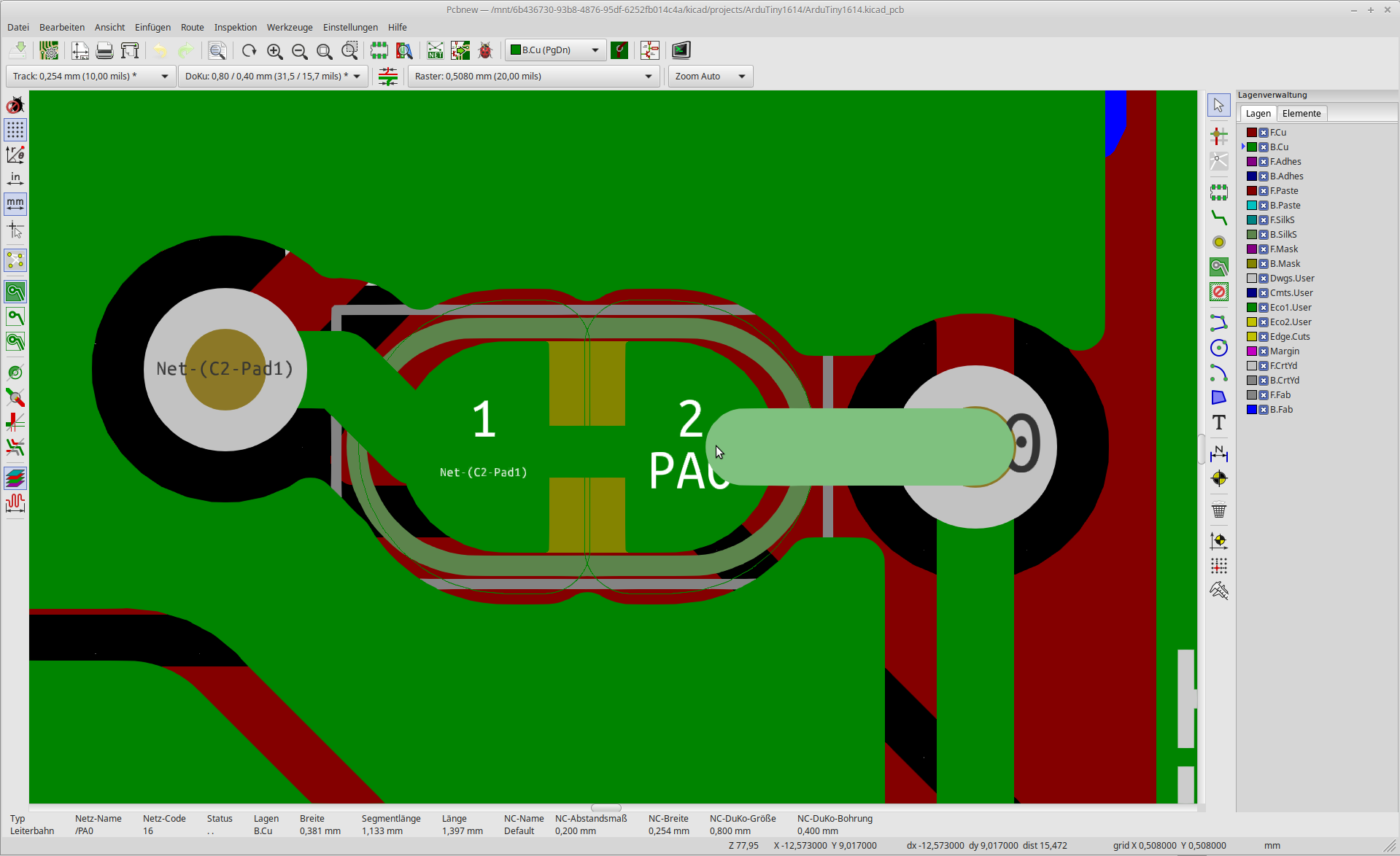

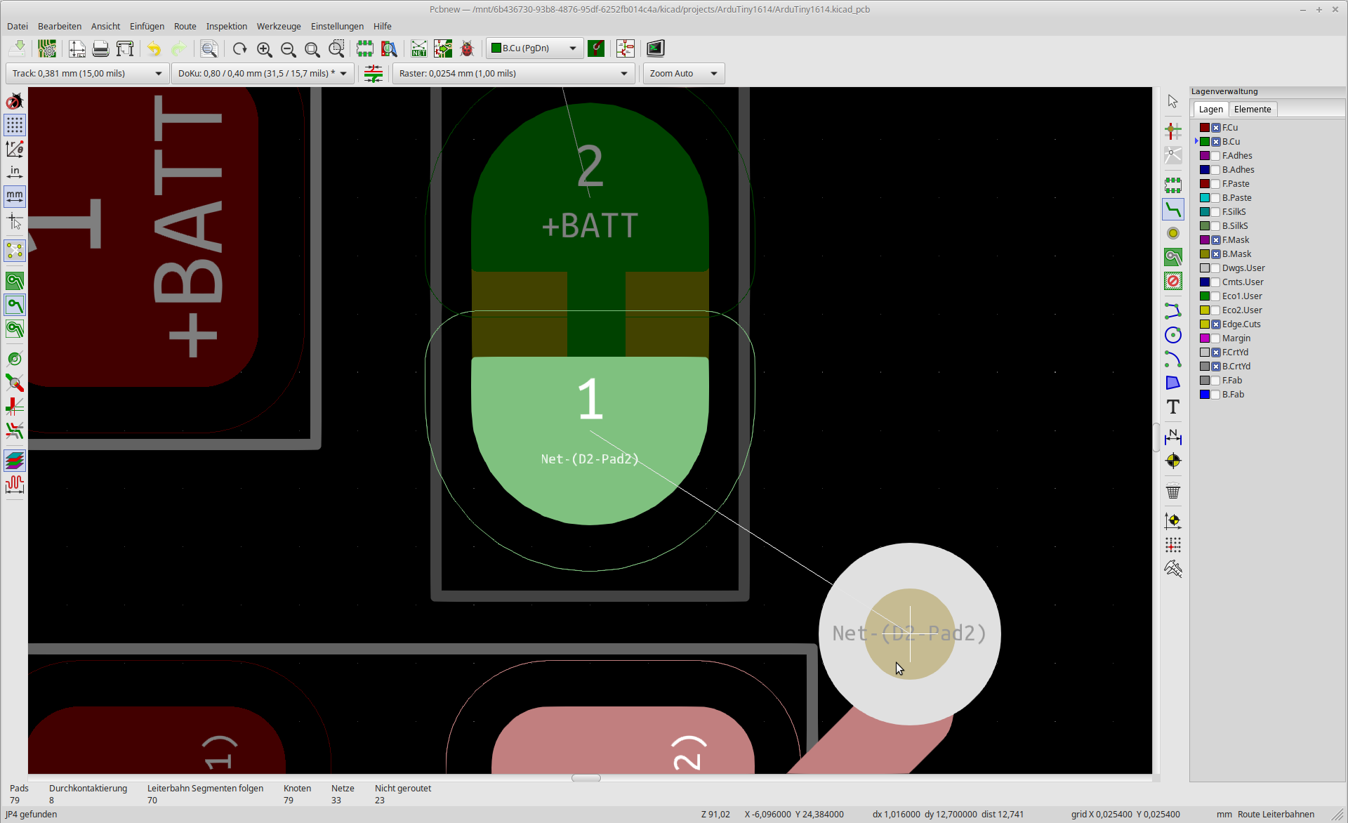

Moin zusammen!
Ich bastele mal wieder mit KiCad. Da ich einige Optionen auf der Platine
setzen will, habe ich mal geschlossene, mal offene Lötjumper eingesetzt.
Aber die waren mir viel zu groß/klobig. Also habe ich Eigene erstellt.
Allerdings habe ich seltsame Effekte: wie auf den beiden Screenshots zu
sehen ist, kann ich meinen Jumper zwar von außen kontaktieren, doch wenn
ich von einem der "Pads" starte, erscheint keine Leiterbahn.
Habe ich evtl. irgendwelche Mindestgrößen unterschritten?
Auch erreiche ich nicht den Mittelpunkt des Pads - was mir nach einem
Raster-Problem aussieht?!
Weiß jemand, was ich falsch mache / gemacht habe?

#6145004
Vermutlich glaub KiCad dass die clearance verletzt wird wenn es sich mit
dem Pad verbinden würde. Ist die Verbindung in der Mitte ein Freiformpad
oder eine normale linie auf dem Kupfer?
Im Zweifelfall mach ein Freiformpad wo die Verbindung jeweils bis zur
mitte geht.

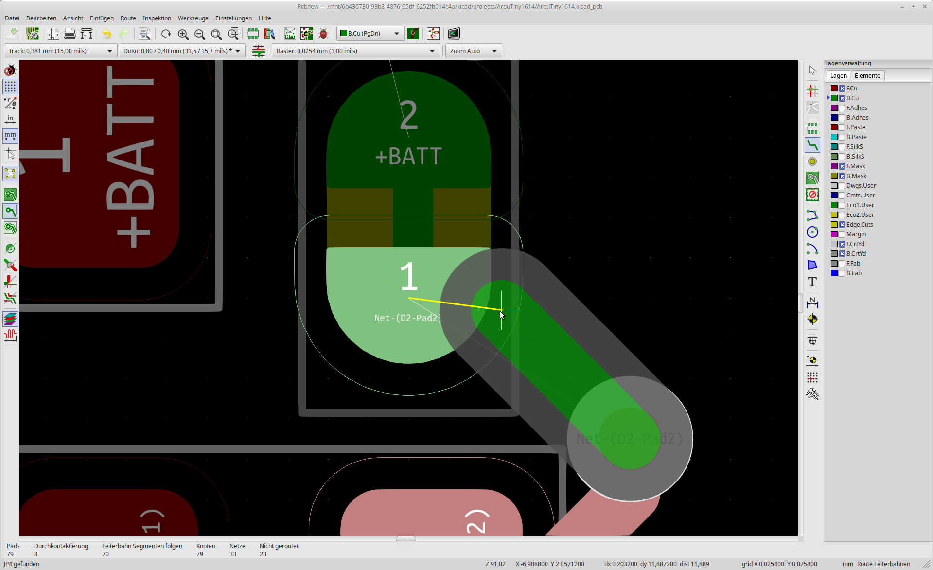

OP #6145035
Also das ist mein ursprüngliches Problem: Wie erstellt man ein
gefülltes, halbrudes Shape am einfachsten?
Ich habe so meine Problem mit den Zeichenwerkzeugen. Bin halt von
CorelDraw verwöhnt :-)
Also habe ich ein Shape mit Inkscape erzeugt, als DXF exportiert und
importiert, manuell auf den Kupfer-Layer verschoben (Text-Editor), und
mich geärgert, daß es nicht gefüllt werden kann.
Also habe ich es doch nur aus Linien und Kreisbögen erzeugt (nachgemalt)
und auf den Kupfer-Layer verschoben. (Was eine Schwachsinns-Funktion,
nicht direkt auf dem Kupfer-Layer malen zu können!)
Dann habe ich schon wieder geärgert, daß es nicht gefüllt wird und noch
ein gefülltes Polygon hinzugefügt. SMD-Pad hinzugefügt und verbunden,
fertig!
Aber wie man im Anhang sehen kann, geht es an einer anderen Stelle -
wenn auch 90° gedreht (bzw. eben nicht gedreht). Könnte das einen
Unterschied machen? Die Pads sind ja nicht speiegelsymmetrisch (also das
outer shape)...

OP #6145262
So, feddisch mit basteln :-)
Ich habe einen Würgaround ausprobiert:
Einfach die Shapes in einem anderen Footprint entfernt und nur die
runden Ankerpads gelassen (als runde Pads).
Dann fertig geroutet und am Ende die Footprints zurückgetauscht.
Tadaaa!  (Und ja, es war zumindest bei den geschlossenen JumperPads ein
Clearance-Problem mit der Lötbrücke. Habe ich durch ein Polygon
ersetzt.)
So kann ich damit leben. Keine Fehler und wenig Arbeit :-)
