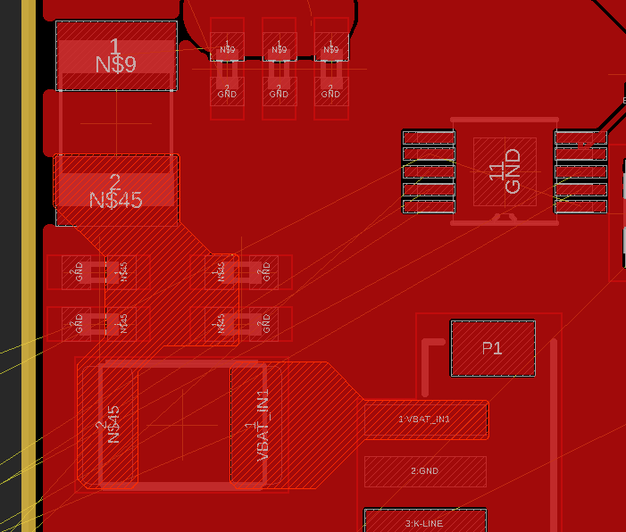

Gast #5754502
Hey. Ich habe auch eine Frage dazu. Ich habe das bereits mit der
Massefläche so hinbekommen und möchte nur auch eine Teilfläche für die
Eingangsspannung erstellen, da es mit den Routes doch recht unordentlich
aussieht.
Ist es da genauso, dass ich einfach ein Polygon zeichne es entsprechend
benenne und dann Ratsnest ausführe oder muss ich noch auf etwas anderes
achten, weil das sieht mir nicht grad danach aus, als würde es sich
sichtbar davon absetzen? Habe mal ein Bild angefügt.
LG
Gast #5754535
Für Teilflächen selbiger Vorgang wie oben geschrieben, nur musst du
dieser eine andere Priorität/Rang geben:
- Rechtsklick auf den Rand des Polygons
- Eigenschaften
- "Rank" einen anderen Wert als der Massefläche vergeben.
Dann sollten sich die Flächen auch nicht verbinden.
