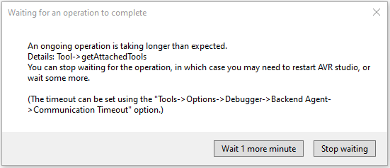

ich Möchte Mikrocontroller mit Atmel Studio 7 Programmieren und habe mir
die Software heruntergeladen und Installiert.
und Promt gab bekam ich ein paar Fehlermeldungen mit denen ich mich
heute den ganzen Tag beschäftigt habe.
Weil das ganze recht mühsam war und ich viel suchen musste möchte ich
nun meine Erkenntnisse einmal kund tuen um so hoffentlich ein Paar
Leuten zu helfen.
beim Starten von Atmel Studio 7 Kamm die erste Fehlermeldung:
Waiting for an operation to complete
An ongoing operation is taking longer than expected.
Details: Took-> getAttachedTools
You can stop waiting for the operation, in which case you may need to
restart AVR studio, or wait some more.
(The timeout can be set using the "Tools-> Options-> Debugger-> Backend
Agent->Communication Timeout" option.)
im Anhang ist ein Bild.
Und Sobald ich ein neues Project geöffnet habe ging es weiter.
Ich habe den ATtiny85 ausgewählt den ich Programmieren möchte und beim
öffnen erschien immer im Output Fenster:
[WARNING] TCF command: Tool:getAttachedTools timed out
[ERROR] Timed out in cmd Tool:getAttachedTools
[ERROR] Failed to initialize ASF distribution 'Object reference not set
to an instance of an object.'
Jetzt zur Behebung der Fehler. (es sind 2 Ursachen)
Zuerst der Fehler der sich schnell beheben lässt.
Einfach oben unter Tools --> Device Pack Manager das aktuelle Paket
installieren.

So, nun zu dem Problem das den ganzen Rest auslöst.
und zwar ist es so das Atmel Studio 7 mit einigen Gaming Tastaturen
nicht klar kommen.
Ich habe z.B. die Raszer Lycoda und ich habe einen Beitrag gefunden dass
es bei einer CORSAIR Tastatur den selben Fehler gab.
https://www.avrfreaks.net/comment/2043856#comment-2043856
Einfach mal die Tastatur ausstecken und Atmel Studio 7 Starten.
Wenn das Problem dann weg ist, wisst ihr wenigsten woran es liegt.
Um das Problem nun zu beheben gibt es ein paar Möglichkeiten von denen
keine so toll ist...
1. Ohne Tastatur Programmieren. ;)
2. Neue Tastatur (auch blöd)
3. unter Tools --> Options... --> Debugger --> Backend Agent  den hacken
bei "Start Local Backend Agent" herausnehmen.
   Das ganze hat nur einen nachteil, beim Debugger hab ihr nicht mehr
den Simulator zu Auswahl... (also auch blöd..)
bei meiner Tastatur gab es noch eine 4. Möglichkeit mit der ich leben
kann,
und zwar ist mir aufgellen dass wenn ich die Tastatur anschließe im
Windows Geräte-Manager 3 Geräte unter Eingabegeräte erscheinen.
Razer Lycosa
Razer Lycosa
Razer Lycosa Mouse
Ich habe dann einfach Zwei Geräte mit "Gerät deaktivieren" aus
geschaltet und es ging. (kein Fehlermeldung in Atmel Studio 7 mehr)
Den einzigen nachteil den ich festgestellt habe ist das die Software der
Tastatur dann diese nicht mehr erkannt hat.
Vermutlich funktionieren ein paar Spezialfunktionen der Tastatur auch
nicht mehr aber wenn ich die in einem Spiel Brauch kann ich die Geräte
ja wieder aktivieren.
