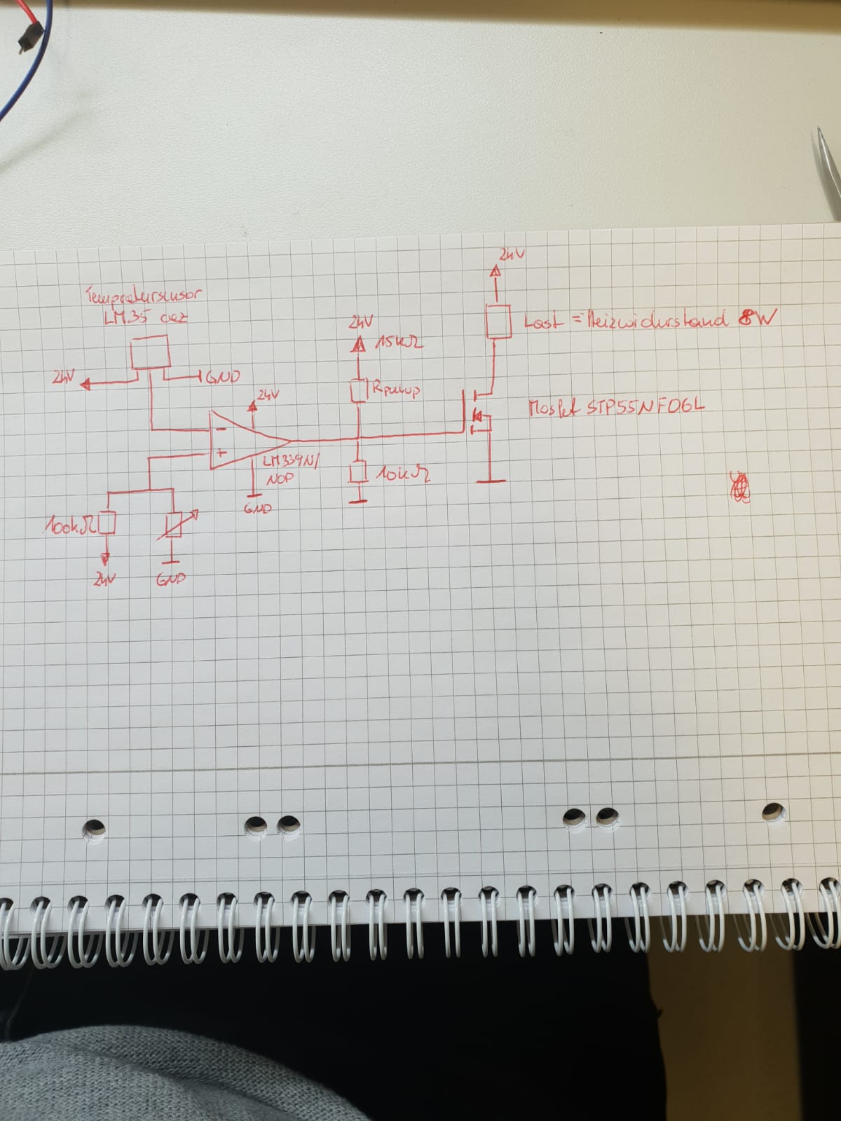

Heizwiderstand Regelung
Gast #6148291
(Schaltung ist im Anhang)
also ich will das wenn mein Temperatursensorensor 500mV ausgibt der
Heizwiderstand hinter dem MOSFET abschaltet. Also eine Heizung die meine
Temperatur konstant auf 50°C haltet. Der Temperatursensorensor gibt mir
10mV pro 1°C aus und meine Referenzspannung kann ich über das Poti auf
500mV einstellen.
Jedoch funktioniert das ganze nicht.
Wenn ich bei der Temperatursensor 500mV ausgibt, schaltet sich der
heizwiderstand nicht aus.
Kann mir jemand helfen wo mein Fehler liegt?
DANKE!!!
mfg
Gast #6148324
Ja der Ausgang vom Komperator wird nicht genau 0V obwohl die
Referenzspannung überschritten wurde.
Dableiben iwie so um die 1V-2V übrig und das reicht das der MOSFET
weiter arbeitet. Aber wie Löse ich das?
mfg
#6148346
Neuen Mosfet, der wird wohl tot sein.
wenn V_gs das absolute maximum von 16V hat ist das wohl nicht unbedingt
intelligent da 24V ans Gate zu legen, oder hast du die Widerstände am
Gate entsprechend dimensioniert? Sind die Widerstände hochohmig genug
für den LM339? bau mal eine kleine Hyterese ein, kann auch gut sein dass
der durch parasitäre Kapazitäten schwingt (Widerstandswert abhängig von
den Anderen die du freundlicherweise nicht eingetragen hast)

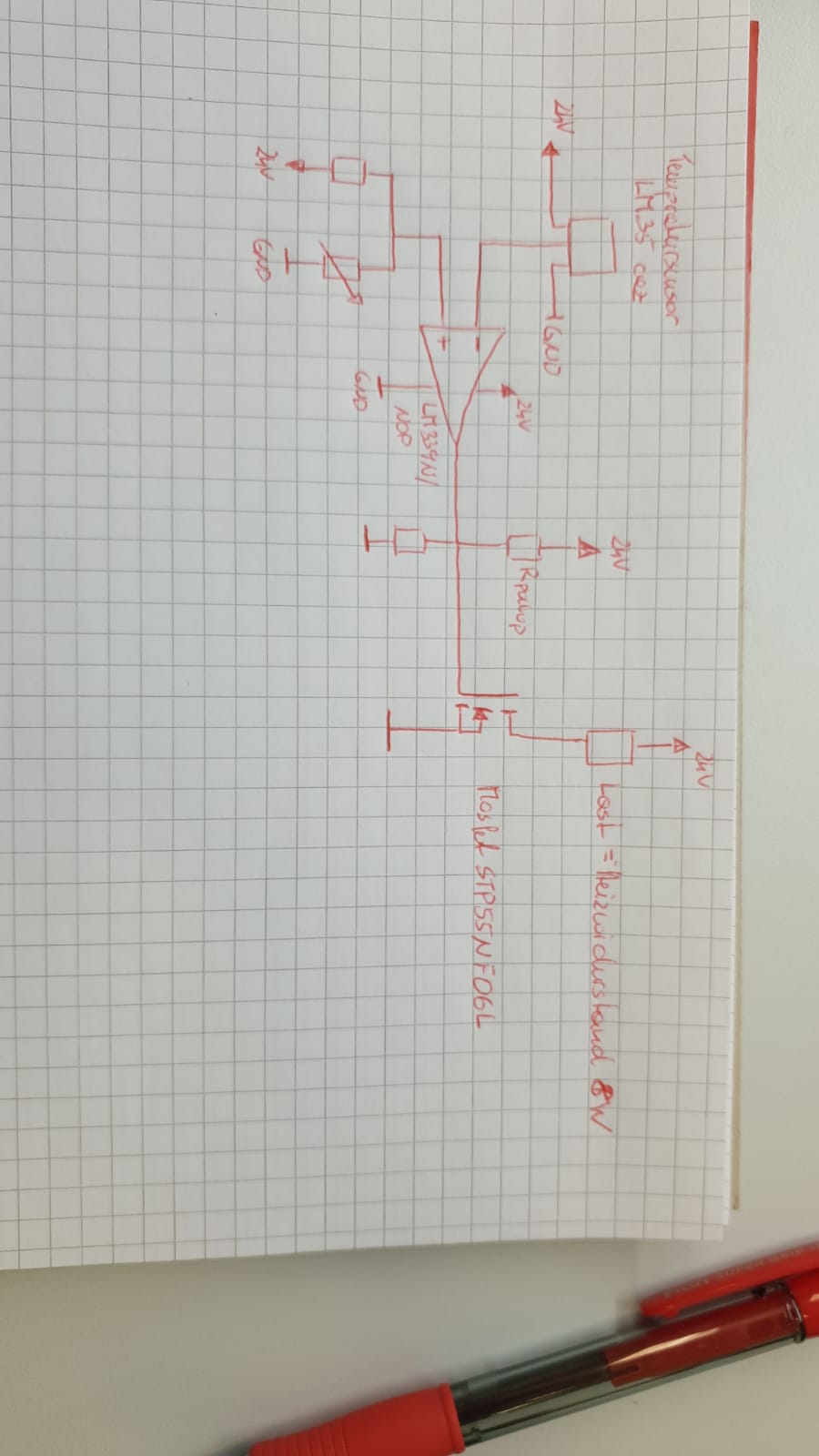

Gast #6148349
Damit du klarer siehst, könntest du als erstes deinen Schaltplan so
drehen, dass du dir beim Betrachten nicht den Hals verrenkst.
Als nächstes erkläre mal, was diese Pull-Up/Pull-Down-Kombination am
Ausgang des Komparators bewirken soll.
Welche Spannung misst du in diesem Fall am Ausgang des Komparators?
Gast #6148360
Indem du erstmal das Datenblatt liest. Ab gut 10mA Strom durch den
Ausgang des Komparators steigt die Spannung kräftig an und ab spätestens
1.7V fängt dein MOSFET an zu leiten.
Wenn du die Dimensionierung deiner Schaltung verrätst, ließe sich
wahrscheinlich klären, was bei dir schief geht.
Moderator (Firma: Titel) Persönliche Seite #6148401
tester123 schrieb:
> komperator
Komparator schreibt man mit 2 'a'.
Der wird niemals "genau" irgendwas. Sondern bestenfalls "fast"...
> weiter arbeitet.
Was misst du an dieser Ausgangsbeschaltung, wenn das Gate des Mosfet
dort nicht angeschlossen ist?
Dafür wird durch die hochohmige Beschaltung ein Widerstand im "5MOhm
aufwärts" Bereich nötig... ;-)
Moderator (Firma: Titel) Persönliche Seite #6148476
tester123 schrieb:
> ohne MOSFET angeschlossen, messe ich mit dem Spannungsteiler 0,071V
Sieht ok aus. Das sind 0V. Die restlichen 70mV sind für die Funktion
irrelevant.
Und wieviel misst du am Ausgang, wenn der Mosfet einschalten soll?
Das sollten ca. 9..10V sein.
Wenn das soweit passt, kommt der Trick: was passiert, wenn du statt des
Komparatorausgangs eine entsprechende Spannung zwischen Gate und Source
des Mosfets anlegst? Schaltet der dann so wie er soll?
Merkst du was?
Nimm die Schaltung schrittweise in Betrieb. Damit lassen sich Fehler
recth schnell eingrenzen.
M.A. S. schrieb:
> Möglichkeit: MOSFET falsch angeschlossen (Drain und Source vertauscht).
Oder Drain und Gate vertauscht. Oder alle Mögliche vertauscht. Ein
brauchbares Foto vom Aufbau wäre da dienlich.
