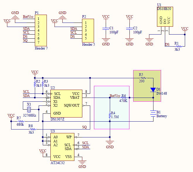

wie auf RTC Module geladen wird:
https://www.mikrocontroller.net/attachment/258816/DS1307_24C32_Board_Schaltung.png
Beitrag "Warnung: Gewisse DS1307 / 24C32 Module mit Li Batterie Problem"
kann die LiR auf Dauer töten, aber JEDER Akku wird irgendwann sterben,
früher oder später.
