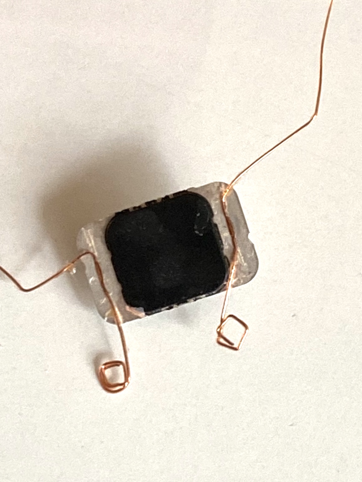

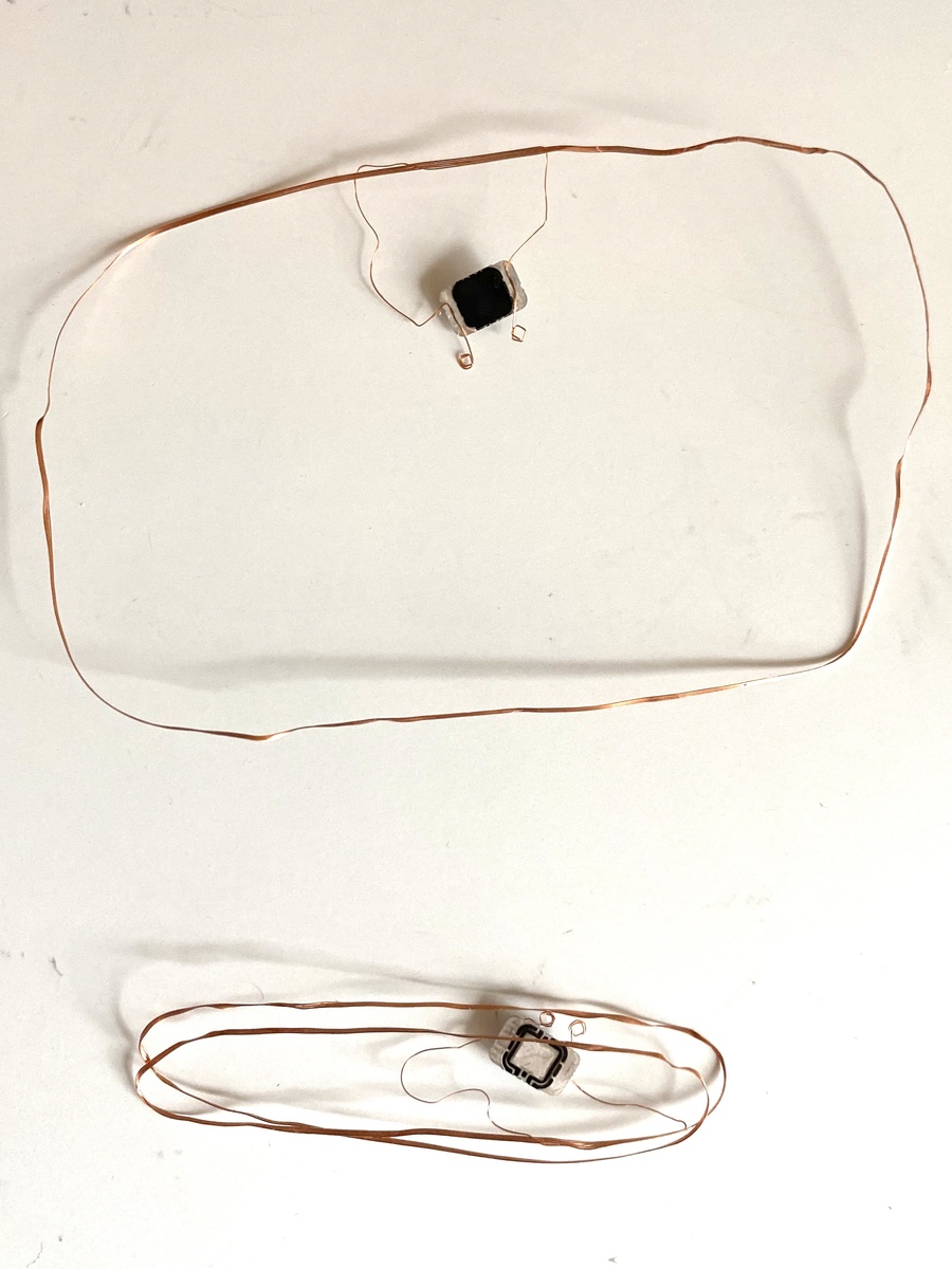

Ich versuche aktuell einen RFID Chip aus einer Zugangskarte in ein
Uhrarmband zum integrieren. Dabei habe ich Probleme die korrekte
Wicklung der Spule zu bestimmen. Ich habe erstmal versucht nach dem
trial and error Verfahren die Spule neu zu wickeln. Dabei habe ich es
leider nur hinbekommen, dass das Lesegerät den Chip vier von fünf
Versuchen erkennt, also deutlich schlechter als die Zugangskarte vorher
erkannt wurde.
Daher wollte ich die Induktivität der alten Spule berechnen damit diese
mit der Induktivität der neuen Spule übereinstimmt. Leider konnte ich
mir keine Formel zusammenstellen mit welcher ich mit so wenig
Informationen rechnen kann. Als Informationen habe ich nur die Wicklung
der Ausgangsspule mit N=4 und der Abmessung der Ausgangsspule von 4,5cm
x 8cm. Im Armband hat die Spule einen Platz von 5,5cm x 1,2cm. Meine
Frage ist, wie ich, idealerweise mit der bestehenden Spule, eine best
mögliche alternative Wicklung auf der Fläche von 5,5cm x 1,2cm erreichen
kann? Oder muss ich dazu eine komplett neue Spule mit einer anderen
Länge wickeln? Falls letzteres der Fall ist, wäre da noch das Problem
mit der Verbindung zwischen der neuen Spule und dem Chip. Die Verbindung
zwischen Spule und Chip schein nicht gelötet sonder mit irgendeinem
andern Verfahren verbunden zu sein, siehe Foto. Was könnte das für ein
Verbindungsverfahren sein? Kann man das irgendwie mit einfachen Mitteln
reproduzieren?

(Firma: matzetronics) #6150879
Die Ausbreitung des Feldes wird mit kleinerem Spulendurchmesser auch
kleiner und deswegen sinkt die Reichweite. Als Anhaltspunkt kannst du
erstmal genauso viel Draht in der kleinen Spule verwenden wie die grosse
hatte.
Die direkte Nähe zum Arm und dem Uhrengehäuse (oder was du da benutzt)
macht das ganze noch komplizierter, nicht nur weil die Dämpfung höher
ist, sondern auch, weil der Kreis verstimmt wird.
Ich würds per Absorption messen, z.B. mit einem Grid-Dipper und dann mit
den Spulen experimentieren.
