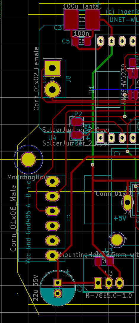

Ich bin auf der Suche nach Hilfe bei einem Stabilitätsproblem mit meinem
ESP32 Projekt. Nach 1-7 Tagen Dauerbetrieb hängt das System.
WLAN ist ständig an. Der freie Heap-Speicher wird kontrolliert und ist
stabil.
Die Stromversorgung (12-24V) läuft über einen R-78B05-1.0, 22uF Elko am
Eingang, und ein 100uF Tantal am Ausgang, vor dem ESP32. Gemessen habe
Ich dort ein Ripple von ca 30mV. Der Regler kann 1A, sollte eigentlich
ausreichend sein um die allgemein beschriebenen 500mA zuverlässig zu
liefern.

von Stefan F. (Gast)
Zeige mal Fotos vom Aufbau, wo man den Verlauf aller Leitungen von der

von Klaus K. (klkl)
Hier der Teil aus dem Layout, das kann man besser nachverfolgen.
Die 12-24V kommen an J2 1/2
Oben rechts der ESP
An der 3V3 Versorgung hängt sonst noch ein 485 Treiber MAX3078 mit max
250mA.... das hatte Ich noch nicht bedacht.
Gut das wir drüber gesprochen haben.....
Das werde Ich ändern. Erstmal vielen Dank fürs mitdenken.
Gruß Klaus
von Klaus K. (klkl)
Die 22u kommen aus dem Datenblatt des Recom.
Die ESP Platine ist eine Heltec WIFI, die hat nochmal 10u hinter dem
Spannungsregler.
Die Spannungsversorgung ist aktuell ein 12V Steckernetzteil.
Gruß Klaus
> Spannungsregler.
Das wäre zumindest für den ESP8266 zu wenig. Direkt vor den ESP gehören
100 oder 220 µF, wie beim NodeMCU Board.
Heltec und Qualität sind zwei Dinge, die vermutlich nie zusammen kommen
werden. Bisher hatte jedes Heltec Board von dem ich hörte erhebliche
Kunstfehler.
Ist das so eins mit OLED? Dann verringere mal die Pull-Up Widerstände
vom I²C Bus auf 3,3 kΩ.
Deine Leitungen sehen sehr dünn aus. GND ist hoffentlich eine
durchgehende Fläche.
von Klaus K. (klkl)
Dann macht es evtl mehr Sinn die schon verbauten 100u an die 3V3 des
Heltec zu hängen. Das hatte Ich bisher anders verstanden.
> Kunstfehler.
Eigentlich funktioniert es nicht schlecht. Das Display ist sau cool.
Insgesamt habe Ich nicht das Gefühl das dieses Ding stabilitätsmässig an
meine Silabs heranreichen wird die Ich sonst verwende, aber Ich lasse
mich auch eines Besseren belehren.
Halte Ich im Gedächnis, bisher habe Ich nichts weiter am SPI und keine
Display-Probleme.
jup, die Unterseite ist Masse.
Die 3V3 des 485 Treiber baue Ich jetzt separat und dann schauen wir mal
weiter.
Dank und Gruss
Klaus

von Klaus K. (klkl)
> Möglichst nahe an den Chip.
> Aber du hast geschrieben, dass das Modul instabil läuft. Zu hohe
> Widerstände am I²C Bus (man bedenke die starken HF Einflüsse aus
> direkter Nähe) können zu dessen Blockierung führen.
Ja da hast du Recht, ich will aber möglichst nicht das Modul verändern.
Der Fehler mit dem hohen Strom des 485 Treibers kann für mein Problem
schon ausreichend sein.
Gruß Klaus
