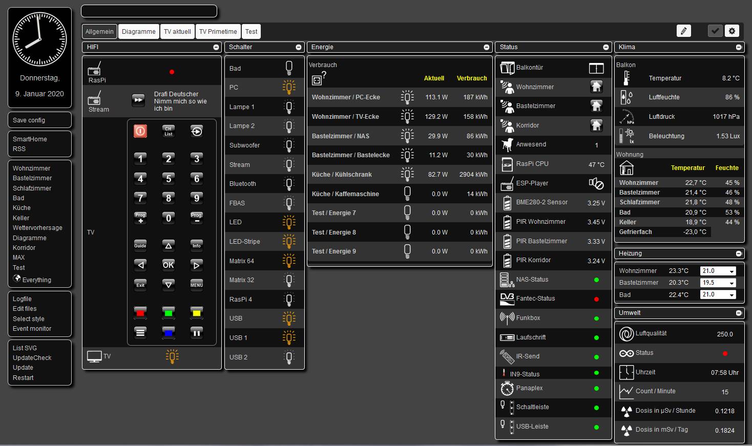

auch hier alles richtig, was Du schreibst. Natürlich hat das mit
lowPower Konzept nur bedingt zu tun. Ich bin hier ja im
Hobby-/Homebereich. Auf dem Balkon oder hier z.B. PIR einfach in den
Räumen günstig aufgestellt, sind die aber gut erreichbar und ich komme
oft genug dran vorbei um auch einen Akku wechseln zu können. Es erspart
mir aber, einen festen Stromanschluß dahin zu legen.
Das Bild ist von meiner "Modelleisenbahn". :-)
sieht toll aus!
das richt nach viel arbeit und auch spass. ich komme soweit leider
nicht, weil ich immer wieder das server konzept umwerfe oder ständig
"bessere" sensoren im kopf habe.
echt schlimm mit mir - lauter angefangene, halbfertige oder nie fertige
projekte.
gibt es dagegen eine wirksame medizin?!
ich bin auch anfällig für retrofieber. spectrum/z180 und xt/v20 clones
setzen mir gerade wieder mit fieber zu.
garnichts machen ist ja auch keine lösung ...
mt
FHEM läuft auf einem RasPi 4 (vorher RasPi 3), dazu Mosqitto als MQTT
Broker.
Man fondet sich in FHEM relativ schnell rein, einen Dashboardeintarg
einbauen dauert keine 10 Minuten.
Siehe rechts unten: Luftqualität ist ein BME280 + ESP8266, so als Test.
Der Geigerzähler darunter auch, Werte ohne Garantie, Nutzen ???
