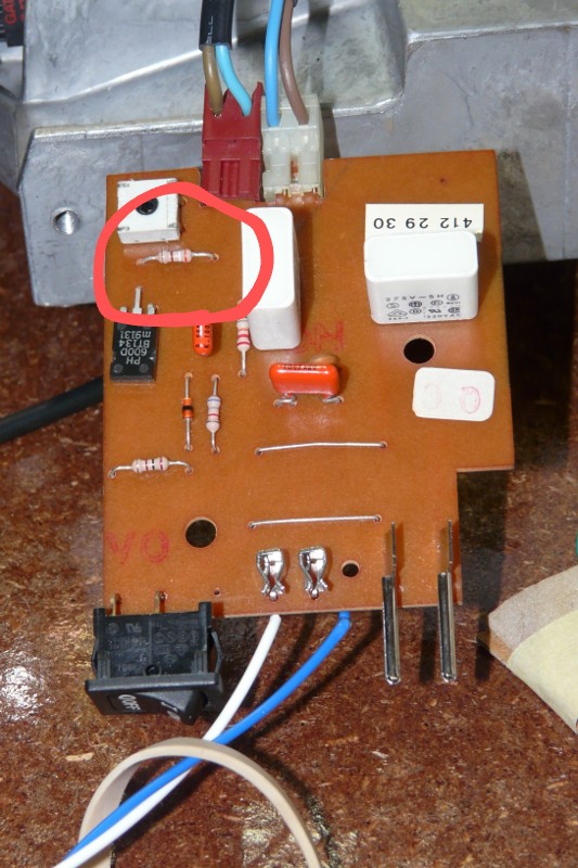

Hallo Zusammen,
unsere Nähmaschine Husqvarna S215 ist neulich abgeraucht.
Zwei Kondensatoren sind abgeschmort plus einen weiteren Bauteil, den ich
leider nicht mehr identifizieren kann. siehe Bild1 roter Rahmen.
die Kondensatoren habe ich gekauft aber das unbekannte Bauelement ist
mir noch einen Rätsel. ich vermute einen Widerstand.
Ich hoffe, in diesem Forum befindet sich jemanden, der so eine
Nähmachine hat und mal kurz nach dem Bauteil schauen kann und mir die
exakte Bezeichnung und Wert geben kann.
Ansonsten bin ich für jede schlaue Idee ebenfalls Dankbar.
 Danke

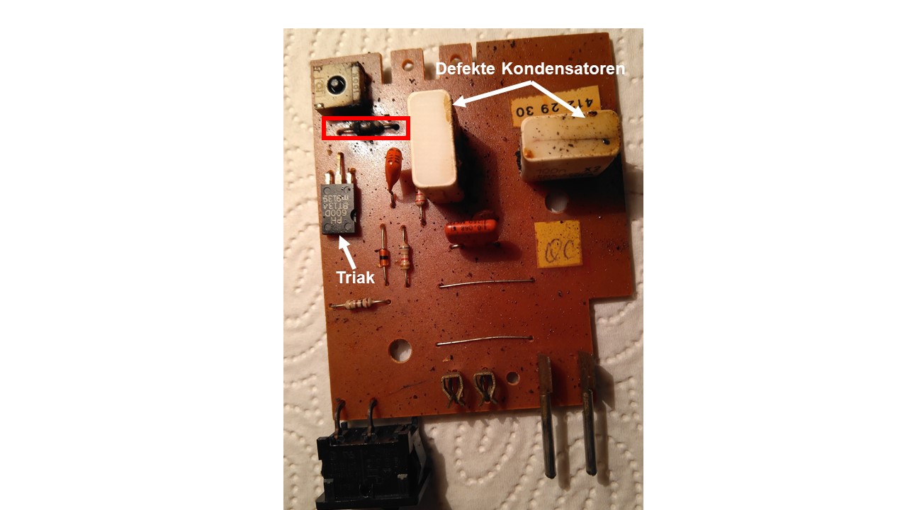

abergerne
das hat ja prima geklappt. Kondensatoren und Widerstand (100 Ohm)ersätzt
und die Maschine läuft wieder. Das beste daran ist, dass meine Frau mich
für einen Held hält. acuh wenn das wahrscheilich nur für den Rest des
heutigen Tages :-).
Danke Sven und an Euch allen. Super Forum.

Hallo, bei mir ist genau der gleiche Unfall passiert. Kondensator
geplatzt und Widerstand abgeraucht... Ich kann beim Kondensator leider
nicht mehr erkennen, ob beide Kondensatoren die gleichen Werte hatten.
Kann mir da jemand helfen? Und: wo habt ihr Ersatz gefunden?
Danke für jede Hilfe! :-)
Es war ein 100 ohm widerstand haben sie geantwortet. Wieviel watt soll es dann sein? (Und andere nutzliche unterschieden?) Ich habe 100 ohm gekauft ohne die information, es wurde 1/8 watt. Die sind aber viel kleiner, ich erwarte duchbrennen. Danke!
1/8W wäre völlig ausreichend, aber seine Spannungsfestigkeit wird nicht ausreichen. Er wird absehbar langsam hochohmig werden, aber abrauchen wird er eher nicht.
Danke für die Antwort. Jetzt weiss ich leider als unerfahrene noch nicht welches ich brauche. Wieviel watt kann ich am besten nehmen? Sehe auch Bild. Gruss Erik
Erik S. schrieb:
Martin L. schrieb:
Der im Foto hat aber 390 Ohm.
Ich habe mich basiert auf die ersten Beitragen van Abgerne, da hat man mit 100 ohm das Apparat repariert.
Beides wird funktionieren.
Wie sehen Sie das es 390 sein müsse?
An den Farbringen.
Und wieviel watt?
Die sind nicht so wichtig. Er sollte aber 500V Spitzenspannung vertragen, das können die mit ganz kleiner Baugröße kaum, eher so die mit 7-11mm Baulänge, damit auch 1-2W Nennbelastbarkeit.
