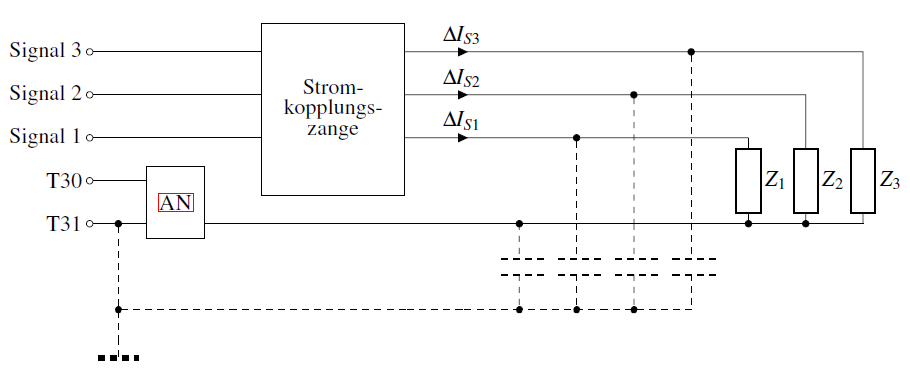

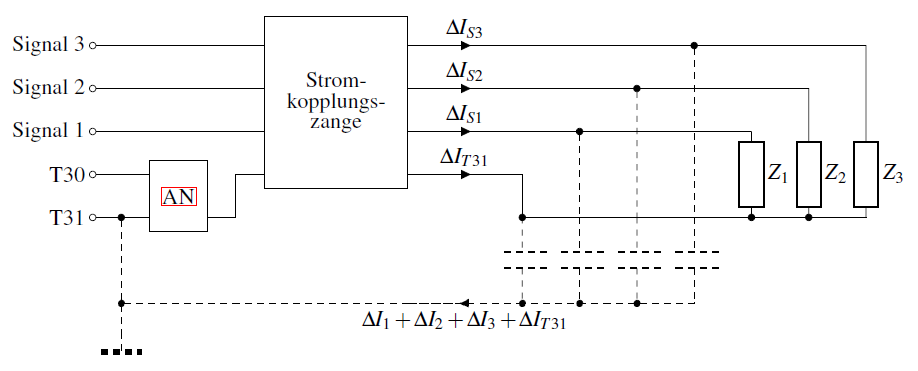

ich möchte ein ECU vor induktiven Stromeinspeisungen schützen. Genauer
geht es um den Bulk current injection Test, bei dem in den Kabelbaum
über einer Stromkopplungszange eine bestimmte Leistung eingeprägt wird.
Der Test wird mit der Masseleitung innerhalb der Zange (Common Mode) und
außerhalb der Zange (Differential Mode) durchgeführt. Nun weiß ich noch
nicht so recht, wie ein Schutzkonzept aussieht, dass in beiden Fällen
hilft. Eine Idee war, im Massepfad eine Dämpfungsperle / Induktivität
unter zu bringen. Damit könnte man den Wechselanteil filtern und macht
man den Common Mode Test zum Differential Mode Test. Die übrigen
Eingänge und Ausgänge könnten über einfache RC-Filter entstört werden.
Allerdings besteht dabei die Gefahr, sich über die Kapazität zum
Metalltisch (oder Gehäuse) einen Schwingkreis zu bauen.
Wie könnte man noch ein Wechselstromanteil in der Masseleitung
loswerden? Oder sollte man das Problem ganz anders angehen?
Besten Dank!
Mfg Heinz

Es gibt Common-Mode-Drosseln, die absichtlich streuen, also auch als
Diff-Mode ein wenig wirken. Was hinter der Drossel an KL30 und KL31 noch
raus kommt, wird per zwei Y-Kondensatoren ans Metallgehäuse abgeleitet.
So in ganz grob.
Signalleitungen die raus und rein gehen, brauchen dann noch eigenen
Schutz, wie z.B. CLC PI-Filter für LIN oder eine winzige
Common-Mode-Drossel für CAN.
