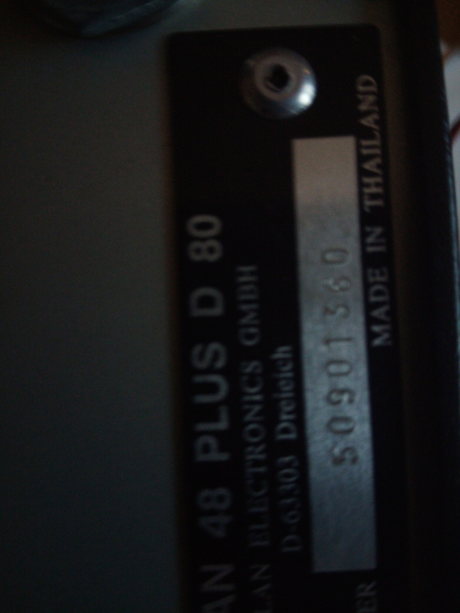

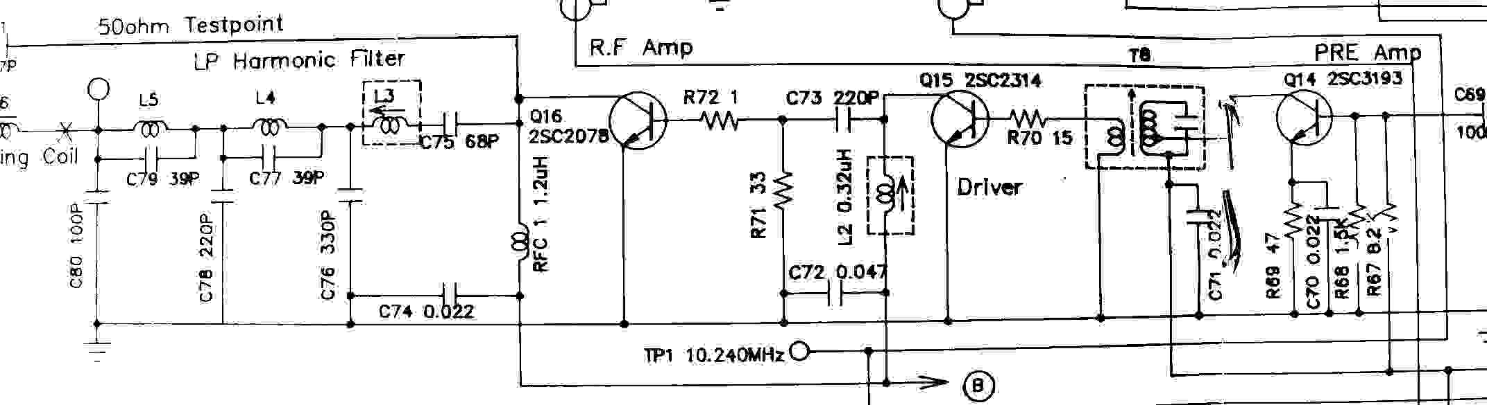

#6159869
Luca L. schrieb:
> Der ist noch verbaut und nur noch das Metall ist da das Plastik ist im
> Gehäuse verteilt in kleinen splittern der ist richtig explodiert
2SC2078 -> Q16 ist das bei meinem Gerät
immer Antenne anschließen, bevor Sendetaste gedrückt wird.
Kenn das insbesondere von den Handfunken. Ist der Teleskopstab nicht
völlig herausgezogen, reicht kurzer Druck auf die Sendetaste, und das
Ding ist kaputt.
Stehwellenmesser und Matcher wären auch nicht schlecht.
Unter 1 :1,2 kriege ich hier das nicht. Fehlanpassung ist immer ein
bisschen da, aber für kurze Durchgänge reicht das, ohne, dass das Gerät
heiß wird.
AM ist bei mir auf bestimmten Kanälen sendemäßig blockiert.
Welche K Nummer steht auf dem Gerät?
ciao
gustav

#6160616

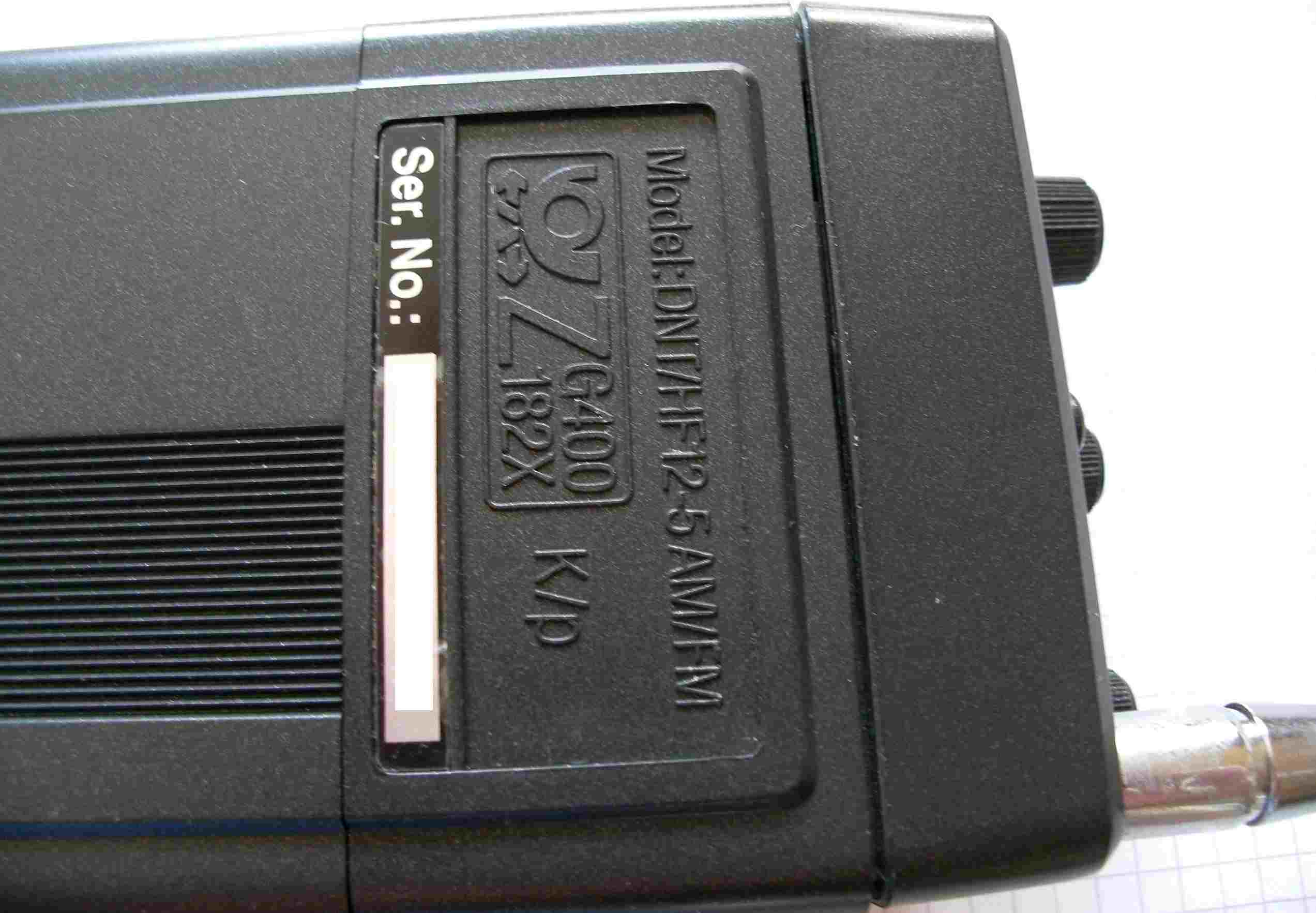

Luca L. schrieb:
> Wo finde ich die K Nummer
https://www.bundesnetzagentur.de/SharedDocs/Downloads/DE/Sachgebiete/Telekommunikation/Unternehmen_Institutionen/Frequenzen/SpezielleAnwendungen/CB-Funk/CB-Funk_Allgemeinzuteilung_April_2016.pdf?__blob=publicationFile&v=5
für die "älteren Geräte" die eine K...K/p Kennzeichnung haben, gibt's
noch Zulassung für andere eventuell nicht.
PR27 war auch mal in aller Munde. Und muss von außen gut sichtbar am
Gerät angebracht sein.
ciao
gustav
#6160634
Reichelt nennt ihn 2SC2078, nur das Datenblatt ist aus Indien
"Continental Device India Limited"
https://www.reichelt.de/bipolartransistor-npn-80v-3a-10w-to-220-sc-2078-p16404.html
scheint aber kompatibel zu Sanyo zu sein. Alte Transistoren gibt es eben
heutzutage nur noch von unbekannten Zweitherstellern. Solange es kein
umgelabelter 7805 oder sonstwas in TO220 ist kann man ja froh sein.
Glimmerscheibe und Isolierröllchen nicht vergessen, der Kollektor ist
HF- und DC-mäßig nicht auf Masse. Die Kapazität ist in der Schaltung
eingerechnet. Und mal am Lautsprechermagneten nach der verlorenen
Schraube suchen, da klebt sie gern, eventuell erst nach einem Amoklauf
durch das Gerät.

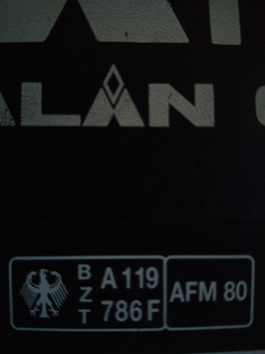

#6161621
Luca L. schrieb:
> Ist das die K Nummer ?
Ja. Bzw. Zulassung für CB-Funk.
Es gibt nämlich auch Amateurfunkgeräte, die könnten zwar von der
technischen Seite her im CB-Funk-Frequenzbereich senden, sind aber aus
irgendwelchen bürokratischen Gründen nicht für den CB-Funk zugelassen.
Und bestimmte ältere Geräte sind nicht mehr 100%-ig "postalisch". (Die
Albrecht P1000 war die das?)
Bei Dir alles ok.
AFM80
Seite 4:
b)  die nach einer früheren Vorschrift in Deutschland zugelassen wurden
und mit einer der folgenden Kennzeichnungen versehen sind,CEPT-PR27DKAM
AFM80 FM80K/....CEPT-PR27D-40KFFM40 KFAM40k/mK/pPR27D-FMKFFMPR27
ciao
