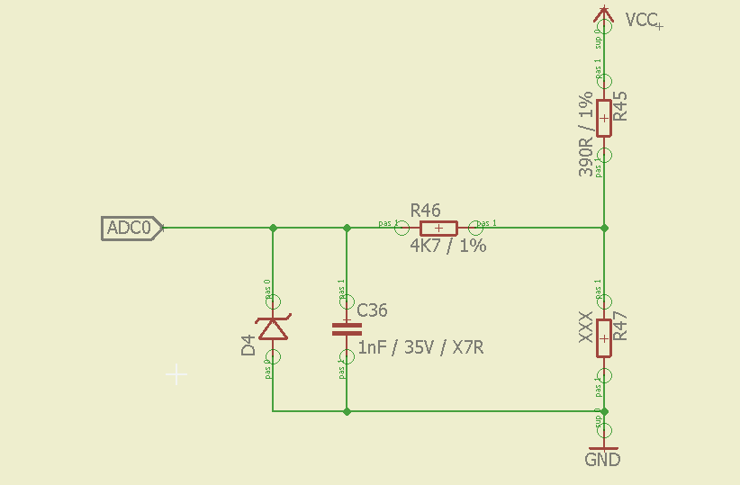

Huhu,

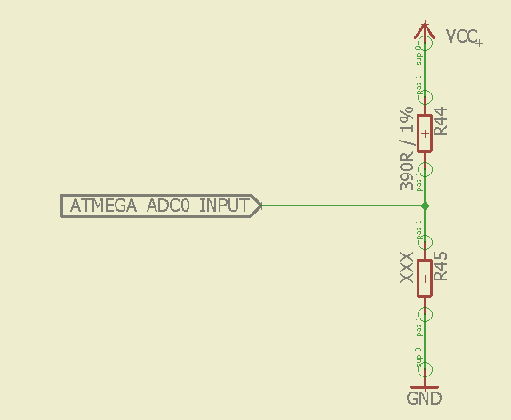

ich habe mir ein kleines Gerät gebaut mit dem ich prüfen will, ob der
Widerstand eines Verbrauchers ca. zwischen 0 und 30 Ohm liegt. Eine Art
Durchgangstester, wenn man so will.
Im Schaltplan ist dieser Verbraucher stellvertretend durch einen
Widerstand (R45/XXX) dargestellt. In Wirklichkeit sind an der Stelle
zwei Bananenbuchsen zum Anschluss des Verbrauchers.
Nun würde ich den ADC (es handelt sich um den internen ADC eines
atmega328p) gern etwas schützen.
Ich habe gelesen, dass der atmega hier intern bereits zwei Dioden gegen
VCC und GND eingesetzt hat. Aber das alleine reicht meiner Meinung nach
nicht. Es sollte ja mindestens noch der Strom begrenzt werden.
Also einfach einen Serienwiderstand vor den ADC Eingang? Was nimmt man
da? 1K? 10K? 4K7?
Ursprünglich wollte ich eine Z-Diode mit einer Zenerspannung von 5V2
zwischen ADC-Eingang und GND einbauen, musste aber feststellen, dass die
auch vor erreichen der Zenerspannung schon etwas leitend wird, was
wiederum die Messung beeinflusst.
Oder schützt man so einen ADC Eingang noch auf ganz andere Weise?
würde mich über eure anregungen sehr freuen.
LG, milo

Da gibts ganz viele Lösungen, und es kommt drauf an
-wie schnell willst du messen
-bis zu welcher Spannung soll geschützt werden
-welche Fehler/Beeinflussung ist zulässig
Der einfachste Fall ist tatsächlich ein Serienwiderstand. Hat den
Nachteil, dass im sample-Moment (ADC-Eingang nimmt Strom auf um den
internen Kondensator zu laden) ein Spannungsabfall am Schutzwiderstand
entsteht.
Also zus. einen Kondensator  -> Tiefpass -> Bandbreite geht runter.
Wenn was davon stört muss man etwas aufwändigere Schaltungen benutzen.

Huhu,
vielen Dank euch beiden.
Also ich glaube, die Samplingrate ist zu vernachlässigen.
Ich messe 10 mal hintereinander und bilde dann den Durchschnittswert.
Messmethode von hier:
https://www.mikrocontroller.net/articles/AVR-GCC-Tutorial/Analoge_Ein-_und_Ausgabe#ADC_.28Analog_Digital_Converter.29
=> ADC_Read(), ADC_Read_Avg()
Was die Spannung betrifft:
In diesem Internet steht, dass über die internen Schutzdioden max 1mA
fließen dürfen. In Kombination mit Mathias' Hinweis auf die max. 10K,
ergäbe das ja:
10000R * 0.001A = 10V
Will man den Überspannungsschutz also mit Hilfe der internen
Schutzdioden realisieren und dabei das Meßergebnis nicht kaputt machen,
dann reicht der Schutz bis max. 10V. Richtig?
Hmmm... ich dachte dabei eigentlich eher an sowas wie ESD.
Dann also vielleicht doch in Kombination mit einer Z-Diode? Nur statt
5V6 eher 6V8, in der Hoffnung, dass die Messung dann nicht mehr
beeinflusst wird, weil die Diode später leitend wird?
> ergäbe das ja:
Die Quellimpedanz wird ja durch den externen kleinen Kondensator sehr
niedrig. Es geht nur darum, den internen Sample&Hold C des AVR zu laden,
der sehr klein ist. Wenn es deine Datenrate erlaubt, kannst du R sehr
viel höher machen - denke nur dran, das das, wie erwähnt, einen RC
Tiefpass bildet.
Bei 100ms Abstand deiner Samples sollte z.B. der Tiefpass eine
Grenzfrequenz von z.B. 1/50ms = 20Hz haben, damit der Tiefpass das
Ergebnis nicht mehr rundet als nötig.
