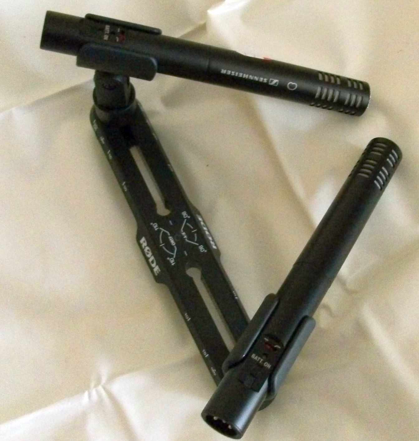

holm schrieb:
> $Irgendwas als Mikrofon
Ja,
ich weiß im Moment garnicht, wie die genaue Bezeichnung der verwendeten
Mikros lautet.
holm schrieb:
> Du hörst am Anfang das die ECC85 im UKW Tuner noch nicht warm ist
Richtig,
also kein Fake, sondern:
Karl B. schrieb:
> Hört man am Anfang schön, wie Röhre aufheizt.
OK. Aufnahme wurde mit Kassettenrekorder gemacht.
Man hört aber kein gefürchtetes Brummen, was man gelegentlich den
Röhrengeräten nachsagt.
ciao
gustav

Zu den Mikros: Sennheiser ist nicht die dümmste Firma die mir einfällt,
was die Mikros taugen möchte ich trotzdem nicht von Weitem spekulieren.
Es gibt auch von Sennheiser fürs Sprachband optimierte "vernünftig
aussehende" Mikros für Durchsageanlagen etc.. Kassettenrecoder? Willst
Du echt damit irgendwas beweisen oder wolltest Du die Tauglichkeit eines
Kassettenrecorders anhand einer hochwertigen Audioquelle vorführen?
Das ist doch völliger Käse.

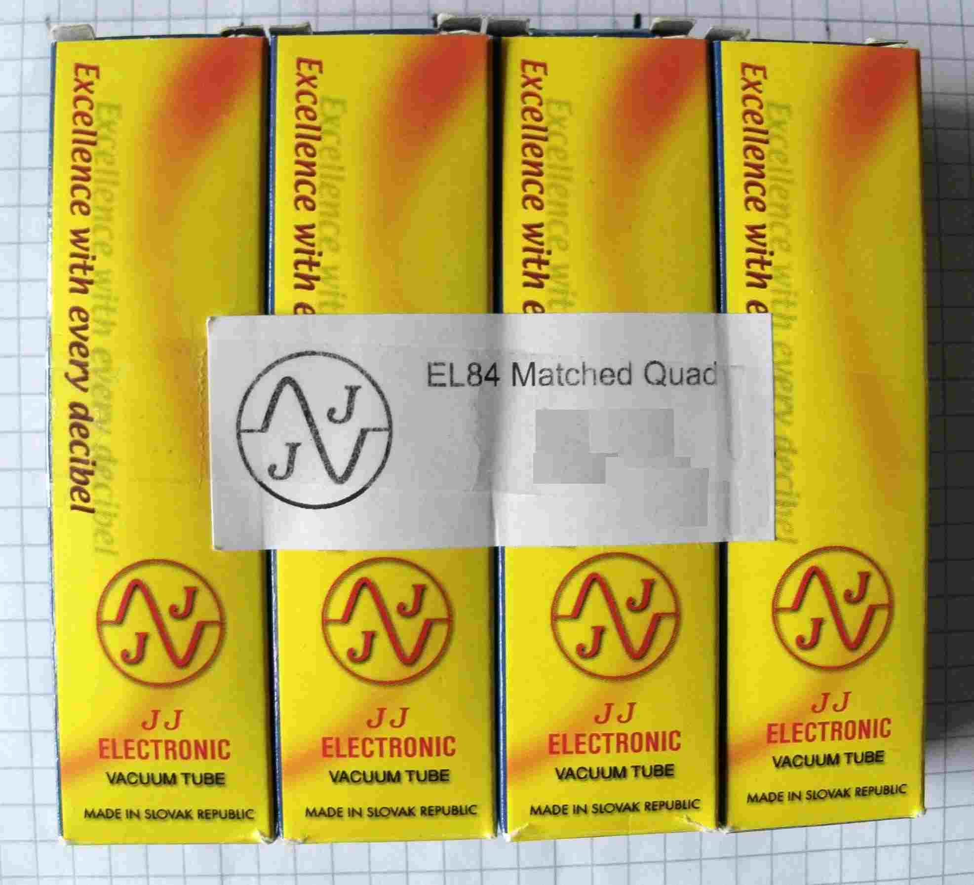

Von den niedrig µ Trioden bin ich weg.
Probiere mal eine EL84 als Triode.

Die EL84 ist eine ehrliche Röhre. Wie verhält sich die EL84 eigentlich
bezüglich Rauschen und Klirr (Anteile k2/k3/k4 ...) wenn ich sie als
Triode schalte?
Was man darunter auch immer verstehen mag...

Das stammt aus der Geschichte der Roehren. Bis zur EL84 wurden die Daten
noch konservativ angegeben. Bei spaeteren Roehren wollten die Hersteller
zu oft uebertrumpfen und bogen sich Arbeitspunkte und Daten etwas.

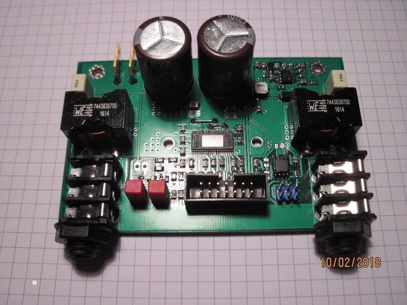

von Mark S. (voltwide)
Bürovorsteher schrieb:
> Würde sich vllt mal jmd daranmachen, statt der endlosen
> EL34/84-Nostalgie
> aus den gefühlt 1000 verschiedenen D-Endstufenschaltkreisen einen
> akzeptablen Endverstärker aufzubauen?
Habe ich gemacht, mit dem TPA3255 von TI. Kann ich zur Nachahmung
empfehlen.

Karl B. schrieb:
> Ja,
> Mikros lautet.
> Richtig,
> ciao
> gustav
Gustav ich bin etliche Jahre in der Röhrenszene unterwegs und Geräte die
da gebaut wurden zeichnen sich normalerweise nicht durch ein
Röhrengeräten nachgesagtes Brummen aus...
Brummen kommt in erster Linie von Sparmaßnahmen bei der Produktion alter
Geräte, winzige Siebdrosseln und -elkos, fehlende Abschirmungen etc.,
eine Röhre als Solches brummt nicht, auch wenn die Hochohmigkeit von
Röhreneingängen schonungslos dafür sorgt das Einstreuungen hinten zu
hören sind..aber dieses Feature haben Amps mit FET Eingängen auch.
Betreffs "kein Fake" ..man hört eben nicht das Aufheizen der Röhren,
auch wenn Du es gerne so definieren willst, es bleibt ganz einfach
falsch.

"Mein" Selbstbauchassis hat 4 x EL 84 und 2 x ECC82, keine Vorstufen.
(Noch nicht. Geht auch so.)

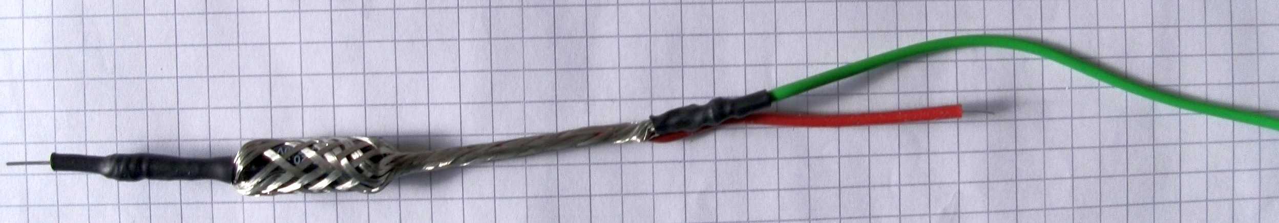

> hören sind...
Allerdings die Kondensatoren mit Kennzeichnung des Aussenbelages sind
praktisch unmöglich zu bekommen. Es ist aber wichtig, die irgendwie
abzuschirmen.
Wie ich das gemacht habe -> siehe Bild.
ca. 30 pF Kapazität extra zwischen Schirm und Enden kann man verkraften.

von Bürovorsteher (Gast)
> empfehlen.
Geil, mit dem Teil kannst du ja alles in Schutt und Asche legen! Das ist
Technik der Neuzeit. Mich fasziniert bei diesen Schaltkreisen, dass dort
alles in ein SSOP-irgendwas-Gehäuse reinpasst. Und dann kostet das ganze
auch nur n' Appel und n' Ei...
Kannst du vllt mal ein Bild einstellen?

Aus der W. schrieb:
> http://www.ti.com/lit/ds/symlink/tpa3255.pdf
> Damit sollte man weder zu leise noch zu laut hören.
> LG
> old.
...wer brauch Sowas?
Das Ding läuft bei mir in der Kategorie "Krach" .. dafür sind "moderne"
Lautsprecher ohne Wirkungsgrad erforderlich ..oder sie sind zu üblichen
Wohnungen vom Raumbedarf inkompatibel.
Das sind auch keine Verstärker, das sind gesteuerte Schaltnetzteile,
Class D, was erklärt warum die in so kleine Gehäuse passen.
Gruß,
Holm

Karl B. schrieb:
>> hören sind...
> abzuschirmen.
..was daran liegt das die nicht mehr als Wickel, sodnern als Sandwich
mit seitlicher Kontaktierung produziert werden. Es gibt simpel keinen
Außenbelag, die sind gleichberechtigt.
Die Gitterkombination  in einem Metallröhrchen zu verstecken war früher
in Radios übliche Praxis.
> abzuschirmen.

von Karl B. (gustav)
Peter D. schrieb:
> Da mußten dann mit einem Multimeter beide
> Kathodenströme gemessen werden und mit Trimmpotis auf den Sollwert
> nachgestellt werden. Ging das nicht mehr, wurden die EL34 gewechselt.
Karl B. schrieb:
> Die Endröhren stabilisieren bei "automatic biasing" selbst ihre
> Gitterspannung über den Katodenwiderstand.
> Die höherwattigen Endstufen wählen lieber "fixed biasing", das heißt,
> die Arbeitspunkteinstellung wird über ein Trimmpoti in der Gitterleitung
> ein für allemal fest eingestellt. Diese Schaltungsvariante kann
> allerdings bei Defekten durch Alterung der Röhre eine unter Umständen
> zerstörerische Wirkung nicht selbst kompensieren. Daher die Empfehlung,
> bei dieser Variante die Werte ab und zu nachzukontrollieren.
Wie bereits oben angedeutet:
Die Schaltungsvariante mit "fixed bias" ist eben etwas problematischer.
Das macht man gerne, um die EL34 voll auszureizen.
Es werden übrigens nicht die Katodenströme direkt gemessen, höchstens
der Spannungsfall und dann rückgerechnet auf Ia+Ig2. Noch schwieriger
wird das, wenn nur ein gemeinsamer Katodenwiderstand verwendet wird.
(Die Symmetrier-Potis in den Gittervorspannungskreisen habe ich auch
drin bei mir. Man hat da praktisch nur die Hälfte des
Poti-Widerstands-Wertes zum Einstellen. Nominalstellung Mitte.)
Nicht umsonst gibt es ja dann matched Quad EL84.
ciao
gustav
ciao
gustav
> ciao
> gustav
Was hat die EL34 mit der EL84 zu tun?
BTW: "Fachkreise" oder "böse Zungen" behaupten das "matched" bei
Händlern bedeutet das die ähnlich aussehen. Hab mich mal bei Ebay mit
einem VK herumgezankt der 2 EF12 von TFK in versiegelten Kartons als
"matched Pair" anbot und nicht begriff warum ich daran was zu nörgeln
hatte.
Gruß,
Holm

Läßt sich machen. Gezeigt ist ein Monoblock (PBTL), die beiden
Klinkenausgänge sind parallel geschaltet. Der kleine Kühlkörper ist
demontiert.
Den setze ich ein bis 100W/8 Ohm.
Kann man gut mit nem 36V Pedelec-Akku betreiben.
Danke für das Bild! Sehr beeindruckend.
> empfehlen.
Hübsches Teil, werde ich mal kaufen und wenn es gut klingt, meinen Onkyo
TX-8050 damit pimpen.
Mit 70€ bei Amazon ist ja das fertige Modul nicht teuer.

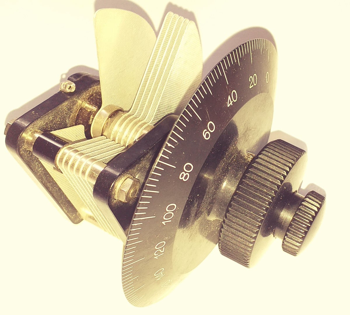

... ein wenig schon: vom Detektor habe ich es in 50 Jahren tatsächlich
schon zum Superhet geschafft. Nur mit der ambitionierten Digitaltechnik
tue ich mich schwer ... hoffnungslos analog eben. Naja, für den
Hausgebrauch reicht es.
Aus sowas stehe ich (Mechanik ist der Luxus der Zukunft):
Drehkondensator, die innere Achse führt die Feinabstimmung, bestehend
aus 1 Stator & 1 Rotor.
