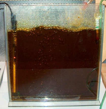

Warum selber bauen?
Aquariumbauer! Kostenpunkt für Küvette (30cm*32cm*2cm (2cm innen!))
18€!
Im Bereich Nürnberg kann ich jemanden empfehlen ;-)
von Thomas (Gast)
Anbei noch ein Bild!
von Dominik F. (forlix) Benutzerseite
Der Grund warum ich nur noch NaPS verwende... :-)
Man kann Acrylglas auch kaltschweißen hab ich wo gelesen, Klebekanten
mit Aceton anweichen und dann aneinanderdrücken, habs aber noch nie
probiert. Wenn das einigermaßen sauber klappt ist die Klebestelle so
stabil wie das Material selber.
Dominik

Ach ja nochwas, weil ich grad das Bild oben sehe: Das Geraet ist nicht
(wiederhole: nicht) fuer Eisen-III-Chlorid sondern nur fuer
Natriumpersulfat bzw. Ammoniumpersulfat (besser ersteres) tauglich.

von Pietklaas (Gast)
Michael G.
Du sagst
Das Geraet ist nicht (wiederhole: nicht) fuer Eisen-III-Chlorid sondern
nur fuer Natriumpersulfat bzw. Ammoniumpersulfat (besser ersteres)
tauglich.
Was passiert wenn man trotzdem Eisen-III-Chlorid in das Geraet benutzt?
von Michael H* (Gast)
das steht so in der bedienungsanleitung, die dem gerät beiligt. ich
glaube auch gelesen zu haben, dass der kleber zum verbinden der
einzelteile nicht gut auf FeCl zu sprechen ist. wäre auch die einzige
sinnvolle erklärung, da die küvette aus PVC gefertigt ist - und das ist
beständig gegen FeCl.
von Michael G. (linuxgeek) Benutzerseite
OK, die NaPs-Loesung wuerde ich nicht so lange in der Kuevette lassen
weil sie verdunstet, das Salz ausfaellt und das Geraet so mit der Zeit
verdreckt, vor allem aber der Lueftungsschlauch sproede wird und sich
zusetzt. Der Konstruktion selber wird es wohl nicht weh tun, aber es
schadet der Effizienz.
Beim Eisen-III-Chlorid wuerde ich es deshalb nicht tun, weil es
ausdruecklich vom Hersteller so velangt wird. Es ist also anzunehmen,
dass dies seine Gruende hat, wahrscheinlich, weil es die Konstruktion
angreift. Es war ein grosser Warnaufkleber drauf.
