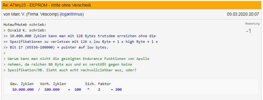

von A. S. (Gast)
100.000 Mal möglich und 10 Mio. Gefordert: Faktor 100.
Also einfach 100 Bytes für das LSByte Opfern und je 100.000 Mal
beschreiben. Oder bis sie defekt sind.
Ein Byte Index, wo das LSByte steht, 4 Byte MSBytes, in Summe 105 Byte.
Viel schlimmer ist die Gefahr korrupter Daten bei Stromausfall während
des Schreibens.

von Ozvald K. (Gast)
Dirk schrieb:
> Ja dann frag ich mal anders:
> Wie würdet ihr an einer Maschine, die in ihrem Leben 10 Mio mal ein und
> ausgeschaltet wird, die Anzahl der Schaltungen zählen ?
...ist mir gerade eingefallen: ein 16-Bit Zähler besteht aus low und
high byte. Was wäre damit nicht immer stupide den Wert reinschreiben,
sondern das High Byte nur dann beschreiben, wenn Low Byte einen Überlauf
hat? D.h. bei Zählerstand von 65536 wurde das High Byte nur 256 mal
beschrieben. Dann den Zählerspeicher so ändern, dass das high Byte low
Byte wird und den nächsten Speicherplatz als high Byte definieren, immer
nur eine Stelle weiter.
von Apollo M. (Firma: @home) (majortom)
... ich spende euch labertypen, die sicher auch mit dem begriff
selbstwirksamkeit wohl eher nichts anfangen können, meine eeprom
endurance lib und hoffe damit (wohlweislich vergeblich) nicht weiteren
mist von euch lesen zu müssen!
mt

  Gew. Zyklen   Vorh. Zyklen         Sich. Faktor
   10.000.000  /  100.000    =  100   *    2     = 200
 Jedes bit darf demnach erst nach 200 Zyklen gelöscht und neu
 beschrieben werden (berechnet mit einem Sicherheitsfaktor von 2,
 also 50.000 anstatt 100.000 Löschzyklen).

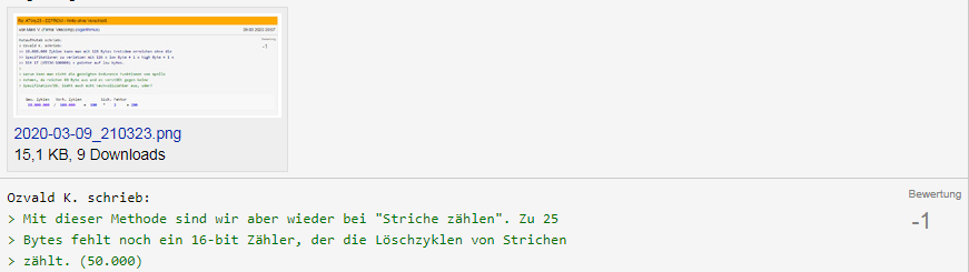

von Marc V. (Firma: Vescomp) (logarithmus)
Ozvald K. schrieb:
> Mit dieser Methode sind wir aber wieder bei "Striche zählen". Zu 25
> Bytes fehlt noch ein 16-bit Zähler, der die Löschzyklen von Strichen
> zählt. (50.000)
 Selbst mit nur 2 Bytes und nur 50.000 Lösch/Schreibzyklen sind das
 200 * 50.000 = 10.000.000, also halten auch diese 2 Bytes bis
 10.000.000 Lösch/Schreibzyklen.
