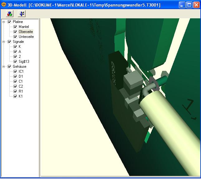

Ich bin noch ein Laie und möchte mich jetzt gerne eine Platine
doppelseitig bestücken. Ich hab alle Bauteile importiert und die
Bauteile in die Ebene Bestückung unten bzw Bestückung-Oben gelegt.
Jedoch ist die Platine nur von einer Seite bestückt. Bei den Bauteilen,
die eine Lötverbindung zum Kupfer unten haben, sind auf der oberen
Platinenseite. Wie kann ich auch das Bauteil insgesamt auf die andere
Platinenseite bringen (siehe Bild)

markiere in der Platinenansicht das betreffende Bauteil durch die
Anwahl am Griffkeuz. Mit "Ä" gelangst du in das Menü "Ändern der
markierten Elemente". Dort Linien, Texte und Gehäuse auswählen. In den
folgenden Menüs kannst du nun die Bestückungsebene 21 (oben) in die
Bestückungsebene 7 (unten) ändern. Die Pins solltest du unbedingt auf
Ebene 100 (alle Ebenen) stehen lassen.

Der Weg von Ulrich Trettner ist unbedingt einzuhalten! Ansonsten hast Du
plötzlich auf der Unterseite Deine Bauteile, jedoch nicht gespiegelt,
d.h. die Anschlusspins passen nicht mehr!!!
Im Übrigen kannst Du beim Einfügen der Bauteile bestimmen, auf welche
Seite Du sie haben willst (siehe Bild).
SMD-Pads sind NIE (!!!) auf Ebene100, sondern immer nur OBEN(16) oder
UNTEN(2). Die Ebene100 ist für Durchkontaktierungen bzw. für
durchgehende Pads.
LG EC

O.K. vielen Dank. Ich habe jetzt eine neue Platinenanordung gewählt, da
meine Platine so klein ist, dass ich echt Platznot habe. Dannach habe
ich die Bauteile eingefügt (importiert) und sie sofort gespiegelt und
verbaut. Da müssten die Pins doch keine Probleme bereiten (ich habe
meine Bauteile auf Ebene 7 und die Lötpins auf Ebene 2.
