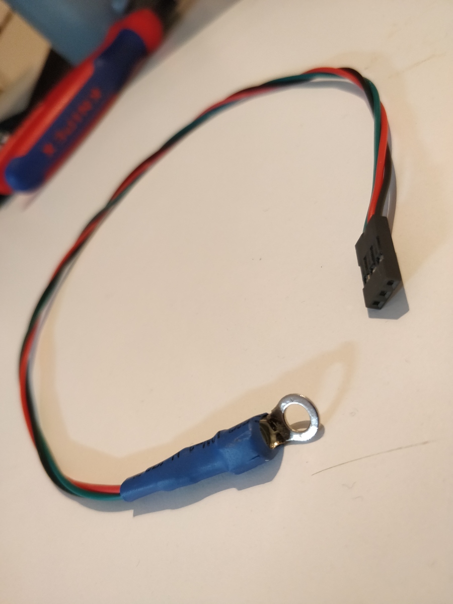

Beide Prozessoren verfügen über einen separaten One-Wire-Bus und analog
dazu hat jeder LED-Kühlkörper zwei DS18B20s verbaut.
Die LEDs werden mittels PWM gedimmt und alle Kabel, und zwar
LED-Stromversorgung, 4-Pin-Lüfter-Kabel, 2x3-Pin DS18B20-Kabel
(verdrillt), gehen dann nach einer gemeinsamen Strecke von
durchschnittlich 50cm auf das Mainboard.

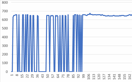

von Ercksen (Gast)

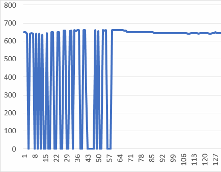

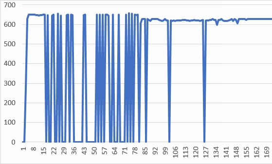

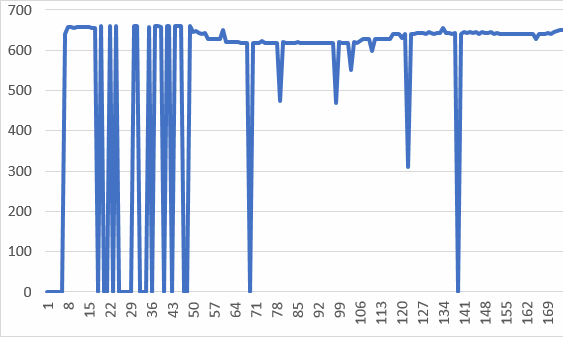

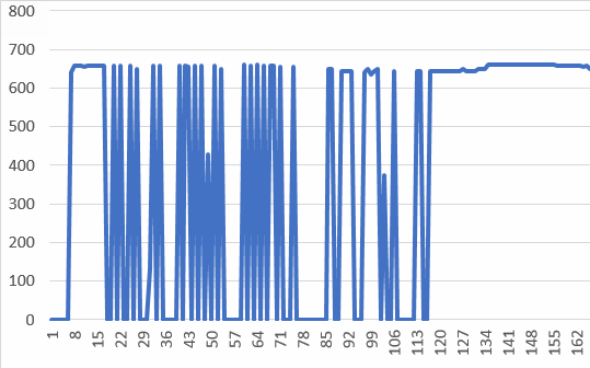

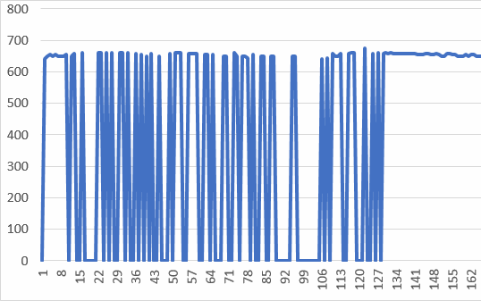

Habe mir nun die Signale angeschaut. Es fällt auf, dass bei den
verrauschten Übertragungen einige Low-Peaks auftreten, die mir so nicht
richtig erscheinen.
Leider ist die Samplingrate inkonsistent, weswegen die
X-Achsenbeschriftung nicht wirklich aussagekräftig ist. Aber bis auf das
zweite Rauschbeispiel sieht das doch noch recht "normal" aus, oder?
Vielleicht fällt ja jemandem von euch was auf.
von Wolfgang (Gast)
Ercksen schrieb:
> Netzteil-GND und Logik-GND sind zusammengeführt ...
Wo? Hoffentlich direkt am Netzteil.
> ... und eigentlich liegen überall GND-Kabel "rum". Könnte
> das zu so erheblichen Problemen führen oder habe ich das falsch
> verstanden?
Wenn der DS18B20 den Spannungsabfall auf Grund des geschalteten
LED-Stromes sieht, sind Probleme vorprogrammiert.

von Ercksen (Gast)
Es scheint übrigens keine Störung in den Kabeln zu sein.

von Ercksen (Gast)
> Das ist aber seltsam, da du ja eingangs geschrieben hast, dass bei
> ausgeschalteter LED beide Sensoren korrekte Temperaturen zeigen
Ich muss mich getäuscht haben. Ich weiß nicht, ob es ein dummer Zufall
war und es nur deshalb geklappt hat, aber heute war das Problem nach
Sensortausch wieder da.
Allerdings ist mir aufgefallen, dass es auch wirklich IMMER dieser
eine Sensor ist, der unzuverlässig funktioniert. Also habe ich ihn
abgeschraubt und ein bisschen experimentiert.
Dazu muss man wissen: Der GND vom DS18B20 ist (aus Stabilitätsgründen)
mit der Öse zum befestigen am Kühlkörper verlötet. Wenn ich den Sensor
abschraube und ihn nicht berühre, läuft alles. Sobald die Öse den
Heatsink berührt, ist Schluss. Aber nur bei diesem Sensor! Bei allen
anderen ist es baugleich und läuft super. Der Heatsink ist nicht weiter
geerdet/an GND, außer halt durch den zweiten DS18B20.
von Wilke (Gast)
Und du bist sicher, daß die LED keine leitende Verbindung zum Heatsink
hat?
Aber was solls, wenn du weitere baugleiche Aufbauten hast die
funktionieren, dann wirf doch einfach den seltsamen Sensor raus und
ersetze ihn durch einen anderen.
Zeige doch mal ein Bild von diesem Sensor, würde mich einfach
interessieren wie das Ding ausschaut.
von Ercksen (Gast)
> hat?
Ja. Ist geprüft.
Ich habe nun die Sensoröse mittels Wärmeleitpad (isolierend) am Heatsink
befestigt und nun läuft alles klasse. Komisch, dass es bei den anderen
fünf auch so funktioniert.
Hab dir mal ein Bild von den Sensoren angehängt. Ist in so einem
0815-Kabelschuh der Farbe Gelb eingecrimpt. Kann ich übrigens nur
empfehlen, sehr stabil und die einzig mir bekannte Möglichkeit, ein
TO-92 Gehäuse gescheit zu befestigen...
