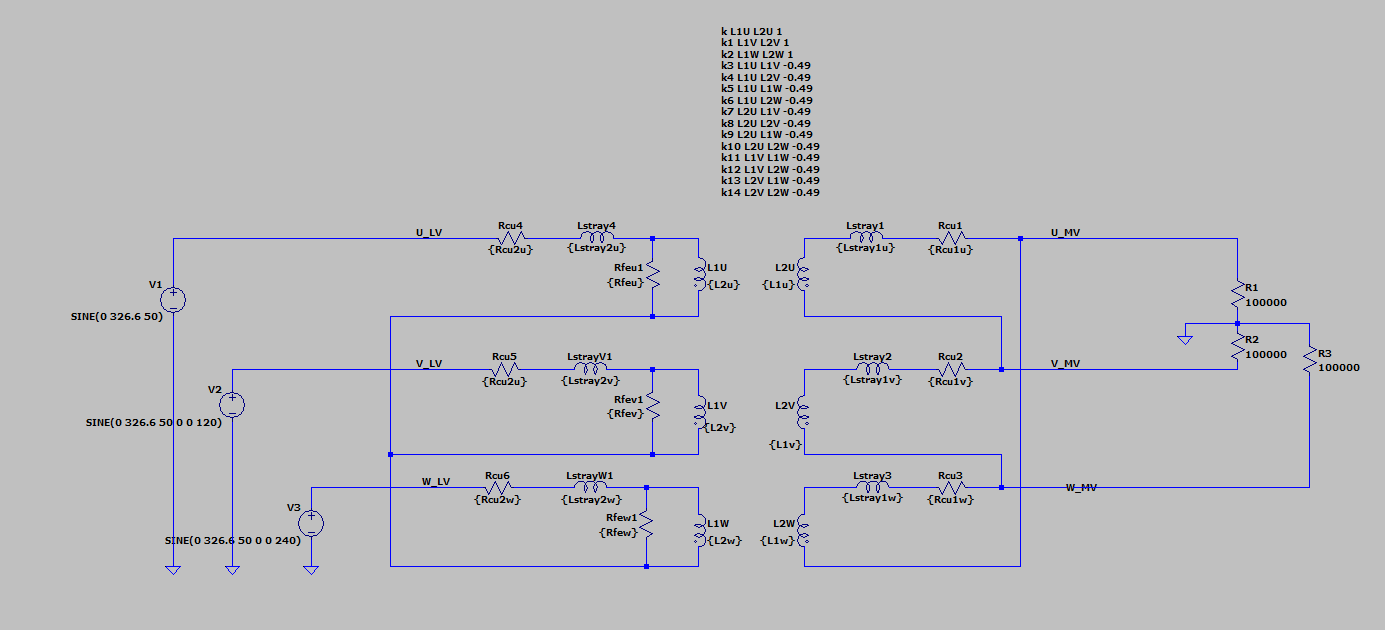

ich versuche einen Dyn5 Transformator mit LTSpice zu simulieren, aber
leider funktioniert es noch nicht so, wie es sollte.
Die Ausgangsspannung sollte 20kV betragen, ist aber maximal bei 16kV und
hat auch komische Störungen zwischendurch.
Außerdem möchte ich mit dieser Simulation gerne die exakte
Phasendifferenz zwischen Eingangs- und Ausgangsspannung ermitteln. Also
die Phasenverschiebung der Induktivitäten, die noch zu der
Phasenverschiebung von 150° (durch die Verschaltung) hinzukommt.
Viele Dank im Voraus und viele Grüße
Maja

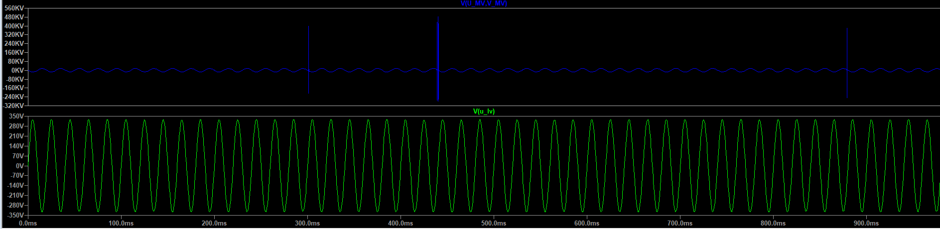

von Maja (Gast)
das sind die Eingangs- und Ausgangsspannung von L1-L2.

Für einen Drehstromtrafo reichen drei Kopplungsfaktoren nicht, hatten
wir erst kürzlich hier.
Und wenn sich das jemand ansehen soll, dann ist es sinnvoll das asc-File
anzuhängen.

Sieht bis auf die fehlenden Kopplungsfaktoren gut aus.
von Klaus R. (klara)
Kopplungsfaktoren hast Du zwar angegeben, aber nur für jede Phase einen
und dann jeweils mit Faktor 1. In dem anderen Thread gibt es die
Faktoren K1 bis K15 und sie sind machmal auch negativ.
Wenn selbst so ein Experte wie HelmutS da ein Aha-Erlebnis hatte, dann
heißt das schon etwas.
mfg Klaus

In der ersten Anlage des ersten Posts ist der Fehler sehr schön zu
sehen. Die Formeln sind dazu gar nicht mehr notwendig anzuschauen.

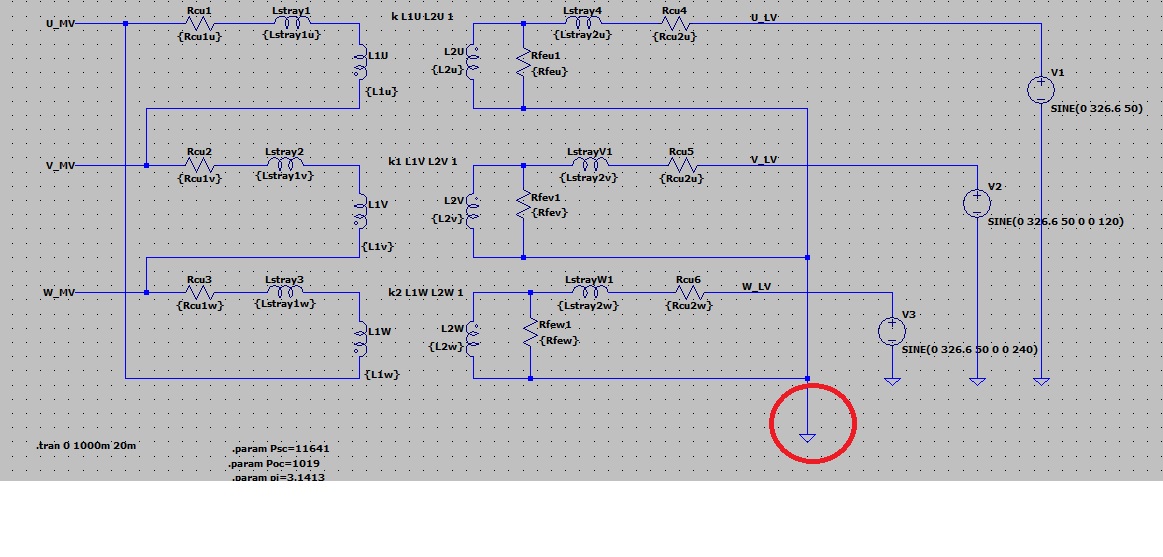

Maja schrieb:
> Meinst du,
> dass die Verschaltung falsch ist?
Ich denke man muß die markierte Masse entfernen.
Es gibt aber noch ein anderes, ein reines Spice-Problem. Die linke Seite
der drei Phasen hat keinen Massebezug. Schwimmende Potenziale mag Spice
nicht. Hänge irgendwo links einen 1 MOhm Widerstand rein oder besser
drei.
mfg Klaus
von Maja (Gast)
Klaus R. schrieb:
> Maja schrieb:
>> Meinst du,
> drei.
> mfg Klaus
Ah ok, danke!
Ohne die markierte Masse wäre es aber kein geerdeter Sternpunkt. Wie
kann man das sonst machen?
Die rot markierte Masse zu entfernen stört SPICE nicht, denn über die
rechten Spannungsquellen ist eine Masseanbindung vorhanden.

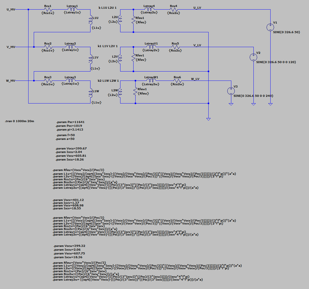

von hinz (Gast)
Dann poste doch dein aktuelle ASC-File.
von Dieter (Gast)
Wenn U_L1 16kV habe und U_L2 die halbe Windungszahl 8kV habe, dann
addiert man das vektioriell. 16kV und dazu 120° verschoben 8kV ergeben
halt nur 12kV in der Summe. 16kV und dazu 120° verschoben 8kV
gegenphasig ergeben halt 20kV in der Summe. Vielleicht Stern/Dreieck
Spannungsbeziehungverhältnis vergessen?
von Maja (Gast)
von Maja (Gast)
Die Rechnungen zu den einzelnen Induktivitäten und Widerständen sind als
.param in der Datei angegeben. Ich habe die Werte auf der
Mittelspannungsseite jeweils durch ü² geteilt, um aus den gestrichenen
Werten die nicht gestrichenen Werte zu ermitteln (also
Rcu1=Rcu2'=Rcu1/ü² , mit a=ü in dem asc.file).
In der Literatur habe ich auch die Angabe
ü=U1/U2=N1/(wurzel(3)*N2)gefunden. Ich wusste aber nicht, ob das
relevant ist, oder ich das schon berücksichtigt habe, indem ich die
Spannungsquelle auf der Niederspannungsseite mit 326,6V
(=400/(wurzel(3)*wurzel(2))angenommen habe.
Die Kopplungswerte für L1U-L2U, L1V-L2V und L1W-L2W habe ich mit 1
angenommen, weil ich die Streuinduktivitäten ja schon in der Schaltung
enthalten habe.

von Dieter (Gast)
Damit der Simulator keinen Unsinn macht erzeuge auf der primären
Dreiecksseite einen Sternpunkt mit Hilfe dreier hochomiger Widerstände.
Diesen Mittelpunkt setze auf Masse. Der Spuk sollte dann ein Ende haben.
von Maja (Gast)
Das habe ich probiert (siehe Anhang), aber leider ist die
Ausgangsspannung immer noch bei etwa 16kV

Du schaust dir wohl Vp an, nicht Vrms.
Maja schrieb:
Bei mir kommt hier 10KVp raus, gemesssen gegen virtuelle Sternmasse.
Später hast du noch ein Bild gepostet, wo der Trafo vertikal gespiegelt
ist? Gibts da einen Unterschied? Dazu kam kein asc-File.

Übersetzungsverhältnis ist 1:50.
von hinz (Gast)
Irgendwo im Dschungel der Parameterformeln steckt der Fehler. Wenn man
diskrete Werte für die Bauteile angibt, dann klappts auch.
230V*50*sqrt(3)=20KV ist gemeint?
Auf den ersten Blick kann ich da keinen typischen Fehler finden. Wo
kommen die Formeln her? Gerne setzt man Klammern an die falsche
Stelle...
von hinz (Gast)
Ausgangsseitig ist doch Dreieckschaltung, also kein sqrt(3). 11,5kVrms
sind zwischen den Aussenleitern zu erwarten
von hinz (Gast)
> Stelle...
ACK
Wenn man
.ic  I(L2W)=0
.ic I(L2V)=0
auskommentiert, bekommen die Signale einen Offset. Da kann irgendwas
nicht stimmen.

Wenn man skip initial point solution aktiviert, ist der Offset weg. Aber
das ist nicht wirklich eine Lösung.
.tran 0 120m 20m uic
von hinz (Gast)
> weg. Aber
Nö, der DC-Offset ist nach wie vor da.
Nö, ist weg. Habe u v w MV per 3x R 1e6 an Masse angebunden.

> Nö, ist weg.
Kann ich nicht bestätigen.
Ebenso.
Dann habe ich aus dem anderen Thread das Beispiel von Helmut hier
reingepflanzt. Das Ergebnis ist gleich. Daher sollte der Fehler in den
Gleichungen liegen, deren Herkunft mir unbekannt ist.
Das Parameterset ist übrigens für einen nicht ganz symmetrischen Trafo.
Echte Drehstromtrafos sind übrigens auch nicht voll symmetrisch.
Welche Leistung soll dieser ausgemessene Trafo haben?
Benutzt du die allerletzte LTspice-Version 64bit?

Mich stört an der Matrixdefinition der Ks auch noch was: Der Drehsinn
ist gestört. Das Gleiche übrigens im anderen Thread im Beispiel von
Helmut.
Ist das Absicht oder gar egal?
von Dieter (Gast)
Das liegt daran, dass die Drehrichtung von Aussen betrachtet im
Uhrzeigersinn dreht. Im Stato sitzend zur Last schauend ist das gegen
den Uhrzeiger. Winkel im Diagramn werden entgegen des Uhrzeigers
angetragen. Korrekterweise waeren dann uvw in passender Reihenfolge
anzutragen. Wenn das erkannt wurde, laesst es sich damit Leben ohne
grosse Komplikationen.
Die Angaben sind aber so:
u nach v
v nach w
u nach w
Die letzte Zeile müßte aber heißen
w nach u
damit die Drehrichtung in einer Richtung bleibt

von Josef (Gast)
Hier mal die Werte als Zahlen:
Vocu = 399.67
Vocv = 401.12
Vocw = 399.32
Poc  = 1019
Psc  = 11641
Iocu = 2.04
Iocv = 1.37
Iocw = 2.06
a    = 50
f    = 50
pi   = 3.1413
Vscu = 605.81
Iscu = 18.26
Vscv = 608.98
Iscv = 18.55
Vscw = 607.75
Iscw = 18.36
Rculu    = 5.81885442796777
Rcu2u    = 0.002327541771187108
Lstray1u = 0.04945212196785421
Lstray2u = 1.978084878714168E-5
Rfeu     = 470.2731370951914
L1u      = 1559.200543309648
L2u      = 0.6236802173238594
Rcu1v    = 5.638339351404499
Rcu2v    = 0.002255335740561799
Lstray1v = 0.04907457290949135
Lstray2v = 1.962982916379654E-5
Rfev     = 473.6916223748773
L1v      = 2330.152493968141
L2v      = 0.9320609975872566
Rcu1w    = 5.755640834563471
Rcu2w    = 0.002302256333825388
Lstray1w = 0.04939966569938681
Lstray2w = 1.975986627975472E-5
Rfew     = 469.449840235525
L1w      = 1542.710503576674
L2w      = 0.6170842014306697
Die 150 Grad Phasenverschiebung zeigt der Simulator.
Wo allerdings 20kV herkommen sollen ist ein Raetsel.
von hinz (Gast)
Ziemlich krummer Drehstromtrafo.
sqrt(L1x/L2x)=50
Üblicherweise hat ein Ortstrafo auf MV-Seite Dreieck und auf LV-Seite
Stern
von Josef (Gast)
Ich habe jetzt mein uraltes Buch aus der Berufsschule ausgepackt.
Da sind natürlich nur die einfacheren Fälle erklärt.
Transformatorensätze (Dy5, Yd5,...) sind aus drei einzelnen Trafos
aufgebaut.
Damit ist schon mal die Kopplung zwischen den Wicklungen für die
Simulation
viel einfacher.
Übersetzungsverhältnis (ü, a) ist das Verhältnis der Aussenleiter!
Also hier 20kV / 400V = 50
Das Verhältnis der einzelnen Trafos für Dy5 ist aber damit
N1/N2 = 50 * sqrt(3) = 86.6
Bei Yy0 und Dd wäre es 50 usw.

Die komischen Spitzen duerften ein Indiz sein, dass hier ein Verfahren
im Hintergrund laeuft, das ein Weitersimulieren trotz eines fatalen
Errors, Division durch Null, ermoeglicht.
Ich habe diese Spitzen in der Sim nicht gesehen. Aber ja, LTspice fängt
manche numerischen Fehler intern komplett ab. Manchmal werden auch
Fehler geworfen.
von Maja (Gast)
Abdul K. schrieb:
> Wenn man
> .ic  I(L2W)=0
> .ic I(L2V)=0
> nicht stimmen.
.ic I(L2W)=0
.ic I(L2V)=0
das zwingt LTSpice dazu den "intial Strom" auf 0 in den Induktivitäten
zu setzen und die komischen Störungen verschwinden. Mehr macht das
eigentlich nicht. ich habe herausgefunden, dass das auch umgangen werden
kann, wenn man den Simulationszeitraum auf Start ab 1sek, Ende 1,1sek
setzt.
von Maja (Gast)
das ist ein 1250.0 kVA Trafo. Die Unsymmetrie ist durch die Messwerte
des Prüfprotokolls entstanden. Allerdings habe ich mittlerweile
entschieden den Trafo doch symmetrisch zu betrachten, weil die Messwerte
eine zu große Ungenauigkeit haben. Ich werde gleich meine neuen
Erkenntnisse mit euch teilen.
von Maja (Gast)
> aufgebaut.
> Simulation
> viel einfacher.
Ok, das hat mir den entscheidenen Tipp gegeben, obwohl ich eigentlich
schon darüber nachgedacht hatte. Das Verhältnis der
Außenleiterspannungen ist ü=50, also 20kV/400V. Deshalb habe ich zuerst
eine Quellspannung von Ueff=230V gewählt. Von Phase zu Phase wäre das
dann ja Ueff=400V. Wenn ich nun die Quellspannung von 230V auf 400V oder
alternativ das Übersetzungsverhältnis von 50 auf 86,6 ändere, dann
beträgt die Ausgangsspannung im Spitzenwert 28,2kV. Das ist also
richtig. Ich verstehe aber immer noch nicht, warum mein erster Ansatz da
nicht geklappt hat.
Ich habe euch mal die Rechnungen zusammengefasst und die Werte nun
direkt bei LTSpice (ohne Formel-wirrwarr) eingegeben. Die Rechnungen
basieren ganz standardmäßig auf dem Steinmetztrafomodell und der
Leerlauf- bzw. Kurzschlussmessung. Ansonsten habe ich mich jetzt auch
mal auf eine Phase beschränkt, um es übersichtlicher zu machen. Die
Simulation des dreiphasen Modells läuft gerade noch bei mir im
Hintergrund.
von Maja (Gast)
Das ist der Trafo mit einer Quellspannung von 230V und einem
Übersetzungsverhältnis von 86,6
von Maja (Gast)
und das der mit einer Quellspannung von 400V und einem ü von 50
von Maja (Gast)
hier die Berechnung der Komponenten auf Grundlage der Messwerte
