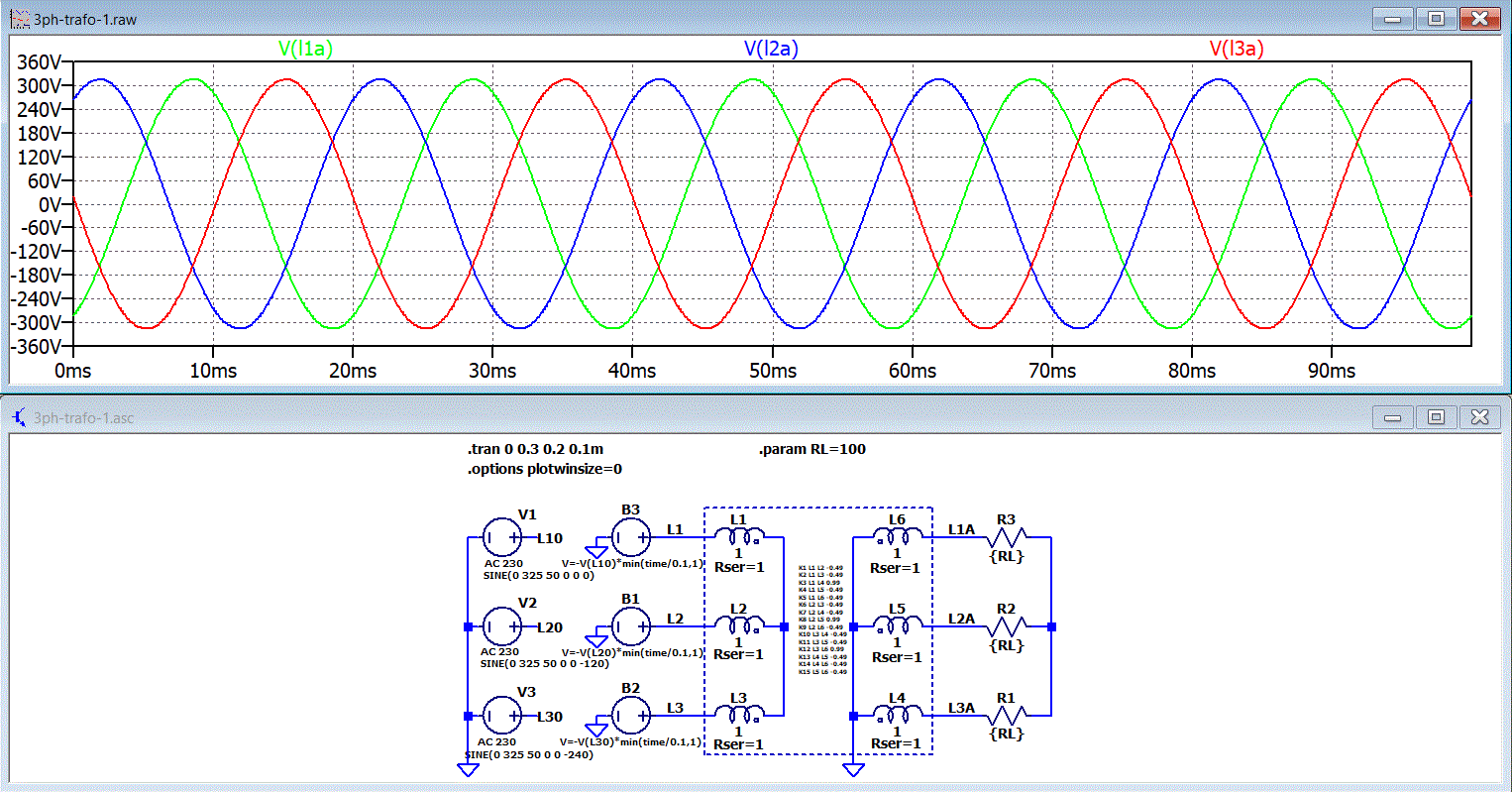

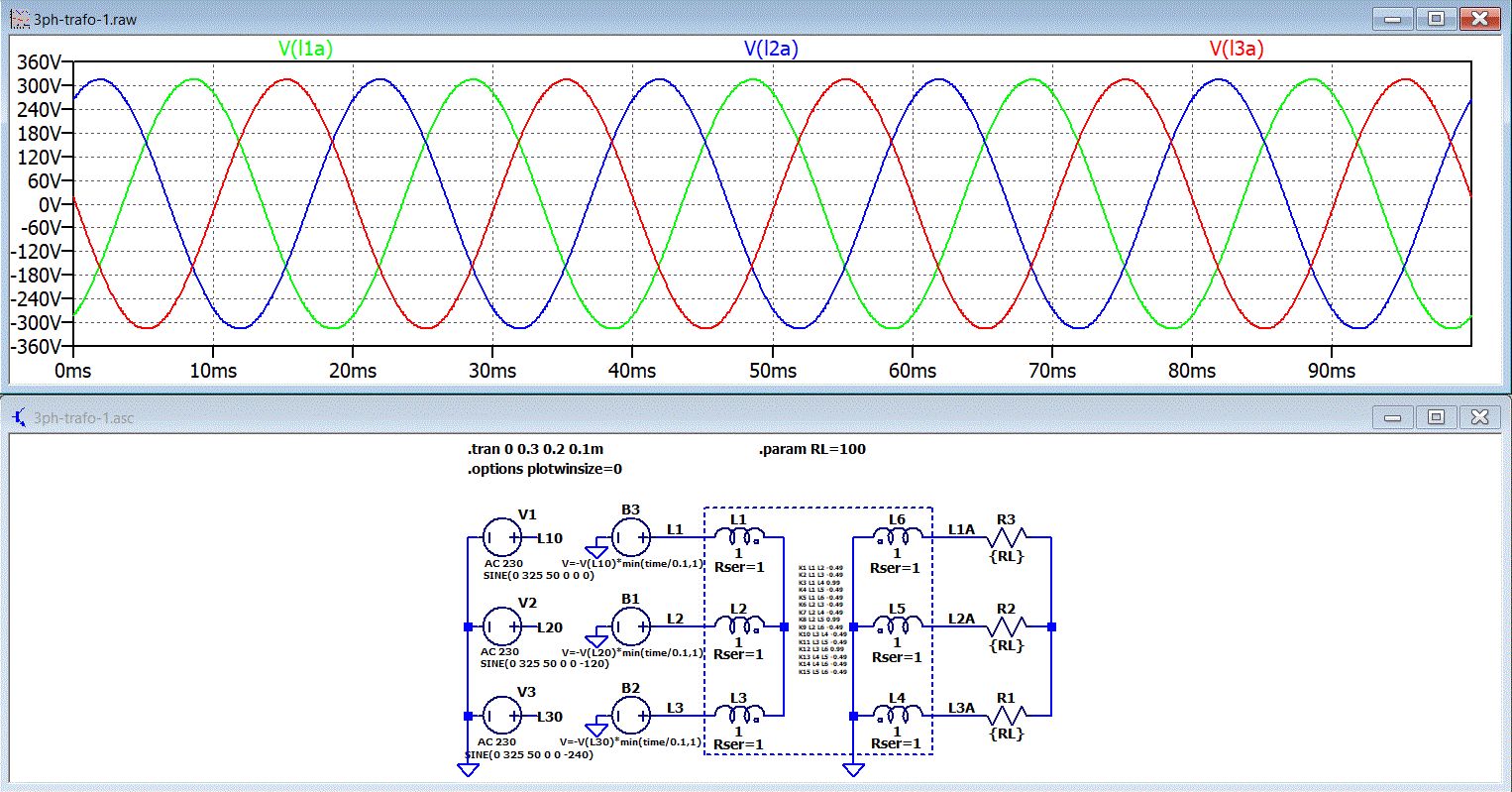

ich habe versucht einen Drehstromtrafo Y/Y zu simulieren +Gleichrichtung
ich bekomme den Koppelfaktor nicht gebacken das alle 6 Wicklungen
gekoppelt werden
zB 3x2 Wiklungen  einzeln koppeln funktioniert wie gehabt.. aber das
gesammt
ergebnis stimmt  dann nicht
Was kann ich tun?
im Anhang sind 3 sinus Us zeit und phasenverzögert verwendet worden , um
zu sehen was passiert wen phasen ausfallen oder zeitverzögert
zugeschaltet werden
aber es geht mir primär nur um den Kopelfaktoranweisung
wie macht man das? oder habe ich einen kompletten Denkfehler in meiner
schaltung

von hinz (Gast)
Der Kooplungsfaktor ist unterschiedlich für Wicklungen auf dem selben
Schenkel, gegenüber denen auf verschiedenen Schenkeln.

Ist doch kein Problem. Man hat sechs Kopplungsfaktoren, drei positive
und drei negative. Bei Zickzackwicklung sinds noch ein paar mehr...

magnetisch miteinander vernetzt.
vernetzt man alle wicklungen auf einmal L1-L6, kommt primär keine
spannung raus, als wenn sich sek alle ströme und spannungen aufheben
würden..
wir bräuchten einen transformatoren entwickler, oder bauer, der weis was
im magnetkern genau vorgeht.
Deshalb muss man die Primärwicklungen koppeln, und da ist Koppelfaktor
-0,5 richtig.
von Manfred L. (Firma: Himmel und Erde erschüttern) (himmel_und_erde)
das Problem ist, dass Ltspice nur mit Luftspulen rechnet. Vom
magnetischen Rückfluss, der durch die anderen Schenkel fließen müsste,
weiss das Programm nichts.
Grüße
von Gerald K. (geku)
Das Thema gab es schon einmal:
Beitrag "LTSpice Transformator - 3 Phasen?"
Es wid anschaulich dargestellt wie aus drei Transformatoren ein
Transformator wird:
https://de.slideshare.net/mobile/alexsimmen/drehstromtransformatoren
Im gemeinsamen Schenkel heben sich die Felder auf, daher kann er
entfallen.

mit 3 einzelnen Einheiten arbeiten können?
Will man in der Simul. alle 3 Einheiten zusammen verschalten
(also auch magnetisch), müsste die Kopplung
doch sein (Streuung nicht berücksichtigt):
 1   für  Prim1 > Sek1  /  Prim2 > Sek2  /  Prim3 > Sek3
-0,5 für  Prim1 > Sek2  /  Prim2 > Sek3  /  Prim3 > Sek1
-0,5 für  Prim1 > Sek3  /  Prim2 > Sek1  /  Prim3 > Sek2
https://de.wikipedia.org/wiki/Datei:Dreiphasen_Transformator.svg
Spice kann nichts magnetisches.
Kopplung:
K1 L1 L4 .98
K2 L3 L5 .98
K3 L3 L6 .98
Grüße
von wolli (Gast)
Manfred L. schrieb:
> Hi,
> Kopplung:
> K1 L1 L4 .98
> K2 L3 L5 .98
> K3 L3 L6 .98
> Grüße
Danke Dir
 das funktioniert leider nicht mit diesem systhem der Einzelnen
Wiklungskoplung, bei einer Drehstromtrafo simulation ,  2 teile davon
habe ich in meinem pdf bereits blau als text stehen
 für  den Wert  K = 0.98, ist zu sagen das dieser Koppelwert
unrealistisch  ist,  dieser Wert wäre eher praktisch dem eines EL Kern
mit minimum  3 mm Luftspalt
  realistischer weise ergeben sich : 0.99994 -ca 0.999992 für EL-,
 M-kern oder Rinkern , diese  haben wir aus diversen Trafo messungen
ermittelt, von 100-500VA ,   K 0.98 ist ferner liefen...weit von der
wirklich keit entfernt..

von A-Freak (Gast)
Trafoschenkel die magnetisch paralell geschaltet sind, sind elektrisch
in Serie geschaltet.
Du brauchst in deiner Simulation für einen Trafo mit 3 Schenkeln 9
Spulen von denen L7 bis L9 loser angekoppelt und im Dreieck geschaltet
sind:
Ich arbeite nicht mit spice aber die Beschreibung müßte ungefähr so
rüberkommen
K1 L1 L4 .9999
K2 L3 L5 .9999
K3 L3 L6 .9999
K4 L1 L7 .8
K5 L2 L8 .8
K6 L3 L9 .8
Knoten L7ende L8anfang
Knoten L8ende L9anfang
Knoten L9ende L7anfang
von Johann Klammer (Gast)
Hab auch mal mit sowas gespielt.
Ich meine das der in
die folgenden faktoren hat:
   U     V    W
u  1.0 -0.5 -0.5
v -0.5  1.0 -0.5
w -0.5 -0.5  1.0
Ich wollte aber was mit 4 phasen(ist im anhang)
Moin,
> Du hast keine Ahnung davon.
dann kläre uns auf Troll alias Hinz.
Grüße
von hinz (Gast)
Johann Klammer schrieb:
>    U     V    W
> u  1.0 -0.5 -0.5
> v -0.5  1.0 -0.5
> w -0.5 -0.5  1.0
LTspice kommt leider nicht damit klar.
von Helmut S. (helmuts)
>>    U     V    W
>> u  1.0 -0.5 -0.5
>> v -0.5  1.0 -0.5
>> w -0.5 -0.5  1.0
Hallo Hinz,
in deinem Beispiel fehlen noch 3 Kopplungen.
k7 l4 l5 -0.49
k8 l5 l6 -0.49
k9 l4 l6 -0.49
Da shilft aber auch nicht.
Es kommt witerhin die Fehlermeldung "... non-physical winding
possibility".
Das SPICE-Modell geht davon aus, dass der magnetische Fluss durch einen
Core geht. Beim Drehstrom-Transformator teilt sich aber der Fluss auf.
Man muss da etwas dazubauen um die Verkopplung zu realisieren.
von hinz (Gast)
> Core geht.
Welches ist denn bei LTspice eingebaut?
Ich hab schon vor 40 Jahren Drehstromtrafos mit Spice simuliert...
von Achim S. (Gast)
> k7 l4 l5 -0.49
> k8 l5 l6 -0.49
> k9 l4 l6 -0.49
> possibility".
Ich habe den Eindruck die Fehlermeldung kommt daher, dass aus Sicht von
LTSpice das System überbestimmt ist und die Vorzeichen sich beißen.
Aus den beiden Zeilen
k4 l1 l2 -0.49
k5 l2 l3 -0.49
scheint LTSPice eine positive Kopplung von l1 auf l3 abzuleiten, die
sich dann mit
k6 l1 l3 -0.49
ins Gehege kommt ("... non-physical winding possibility").
Wird nur k6 positiv festgelegt (oder werden k4 bis k6 alle drei positiv
festgelegt) tritt diese Fehlermeldung nicht mehr auf.
Aber auch wenn die Fehlermeldung verschwindet: einen funktionierenden
Drehstromtrafo in Sternschaltung bekomme ich damit in LTSpice trotzdem
nicht simuliert.
Man kann zwar den Check ausschalten, aber das Ergebnis passt nicht.
.options topologycheck=0
Ich denke das Problem ist ,dass SPICE nur einen Core annimmt und deshalb
SPICE immer L12=L21, L23=L32 und L13=L31 annimmt. Das stimmt aber meiner
Meinung nicht für den Drehstromtransformator.
Klar, mit nicht verkoppelten Primärspulen kann ich das auch.
von hinz (Gast)
> nicht.
Da wird man wohl Mike fragen müssen.
ACK
Nö, die waren schon verkoppelt.
Dann zeig mal bitte den File, die Netztliste oder einen screenshot.
von hinz (Gast)
Helmut S. schrieb:
Das ist 40 Jahre her...
Solche Beispiele mit den erwöhnten nicht gekoppeleten Spulen findet man
öfters im Internet aber halt nichts* in dem magnetisch gekoppelte
Primärspulen verwendet werden.
cwww.zapstudio.com/Assets_Publish/AC3P Exp 5b.pdf
* außer einem IEEE Artikel
Ich habe keinen Zugriff auf IEEE.
von wolli (Gast)
>>    U     V    W
>> u  1.0 -0.5 -0.5
>> v -0.5  1.0 -0.5
>> w -0.5 -0.5  1.0
weil du mehrfach L1 und L2 und L3  etc in den verschiedenen Anweisungen
verwendet hasst,
das mag spice nicht
meine überlegung geht dahin, diese K anweisungen mit "und " --- "oder"
und weiteren mathematischen verknüpfungen zu schreiben
vieleicht liegt es nur an der richtigen syntax
was meint ihr?
von hinz (Gast)
> verwendet hasst,
Hab' mal die restlichen faktoren ergänzt. Die sim läuft dann.
von hinz (Gast)
Aha, also muss bei LTspice die Matrix vollständig sein.
von wolli (Gast)
Sauber, alter, respeckt es funktioniert, also lag es doch an der
anweisung.
ich hoffe es geht auch für dreieck/dreieck und Dy5.. oder ist das wieder
anders . mit den 0.5 er faktoren?
 sorry ,ich hab mathematisch keine ahnung, deswegen frage ich...
Danke Vielmals , ich hab alles abgespeichert.
mfdg wolli
von wolli (Gast)
Also Fazit:
 nach der Simulation mit diesen K- Anweisungen, kocht der drehstromtrafo
, wenn eine phase ausfällt zb  min 1sek
kann das jemand bestätigen?
