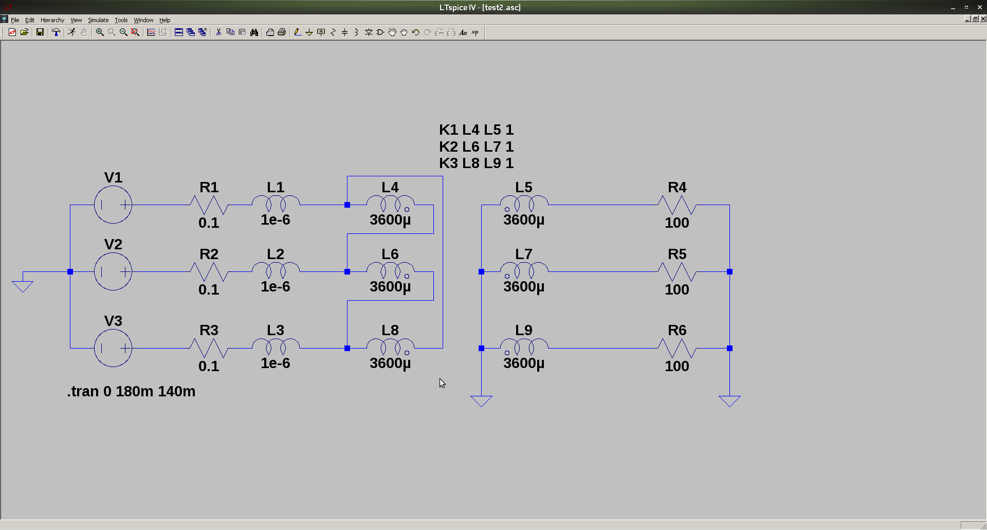

Gast #2816350
erstmal danke für die schnelle Antwort. Die YY-Schaltung ist nicht
wirklich das Problem. Inder Energietechnik wird der Sternpunk gern mal
nicht geerdet. Aber OK, darum geht es mir gar nicht.
Das Problem ist die DY5-Schaltung. Mir ist nicht klar, wie die Masse für
Ltspice in der Dreieckschaltung vergeben soll. Ich habe mal einen
Schaltplan angehangen.
Die Simulation muss ergeben, dass das Übersetzungsverhältnis in diesem
Fall 1/wurzel(3) ist und eine Phasenverschiebung von 30°. Später möchte
ich auch Kommutierungseinflüsse etc sehen. Natürlich erst, wenn ich auch
die Streuinduktivitäten mit eingebaut habe.
Viele Grüße
Mirko
PS: Jo, ich habe mal auf einen alten Thead geantwortet.

#2863745
Du jannst auch mehr als zwei Spulen mit dem K_dingsda koppeln.
Dazu Schreibst du eben z.B. "K_Kopplung L1 L2 L3 L4 .98".
hsman mansh schrieb:
> dass die Phasen 150° zueinander verschoben sind
Die Phasenverschiebung zwischen zwei Spulen von 30° bekommst du durch
einmal Y- und einmal ∆-Schaltung, wie gezeigt, hin. Dooferweise ist das
auch noch Belastungsabhängig :)
Ach ja: 120° + 30° = 150° oder auch 180°- 30° = 150°
mfg mf

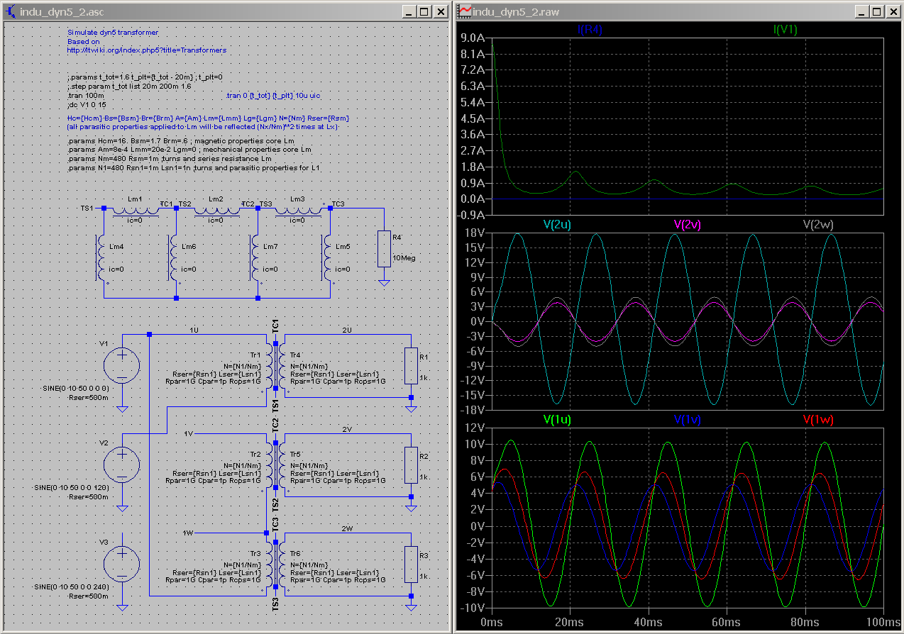

Gast #2863757
Ich hatte hier einmal meine Interpretation des Trafomodels von
analogspiceman bzw. Mike Engelhardt eingestellt.
Beitrag "LTspice Transformatorsimulation"
In jenem zip-file sind die hier verwendeten Symbole und deren
Innenaufbau enthalten.
Funktioniert im Prinzip auch mit Drehstrom. Schwieriger dürfte es sein,
für deinen Trafo die Kernparameter/Wicklungsdaten zu bestimmen.
Allerdings muß es ja nicht das Chan-Modell (mit Hysterese) sein, sondern
man kann für Lm jedes beliebige Netzwerk nehmen - und hoffen, das es der
Realität halbwegs nahekommt :)
Gast #2864698
Noch ein Nachtrag.
Im vorigen Beitrag sind das drei getrennte Trafos, d.h. die Simulation
des Ausfalls eines Außenleiters ist mangels eines verketteten Fluxes
nicht möglich.
Hab daher einmal einen ersten Versuch mit der Schaltung nach [1] Fig. 2d
gestartet.
Könnte recht gut funktionieren, wenn man die tatsächlichen Parameter des
Transformators ermitteln kann.
[1]
http://eeweb.poly.edu/faculty/fdeleon/publications/PDFs/Transient%20Simulation.pdf
