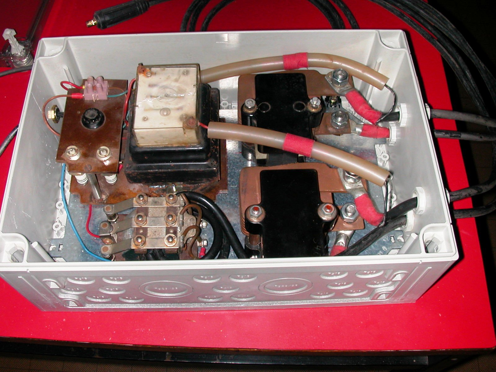

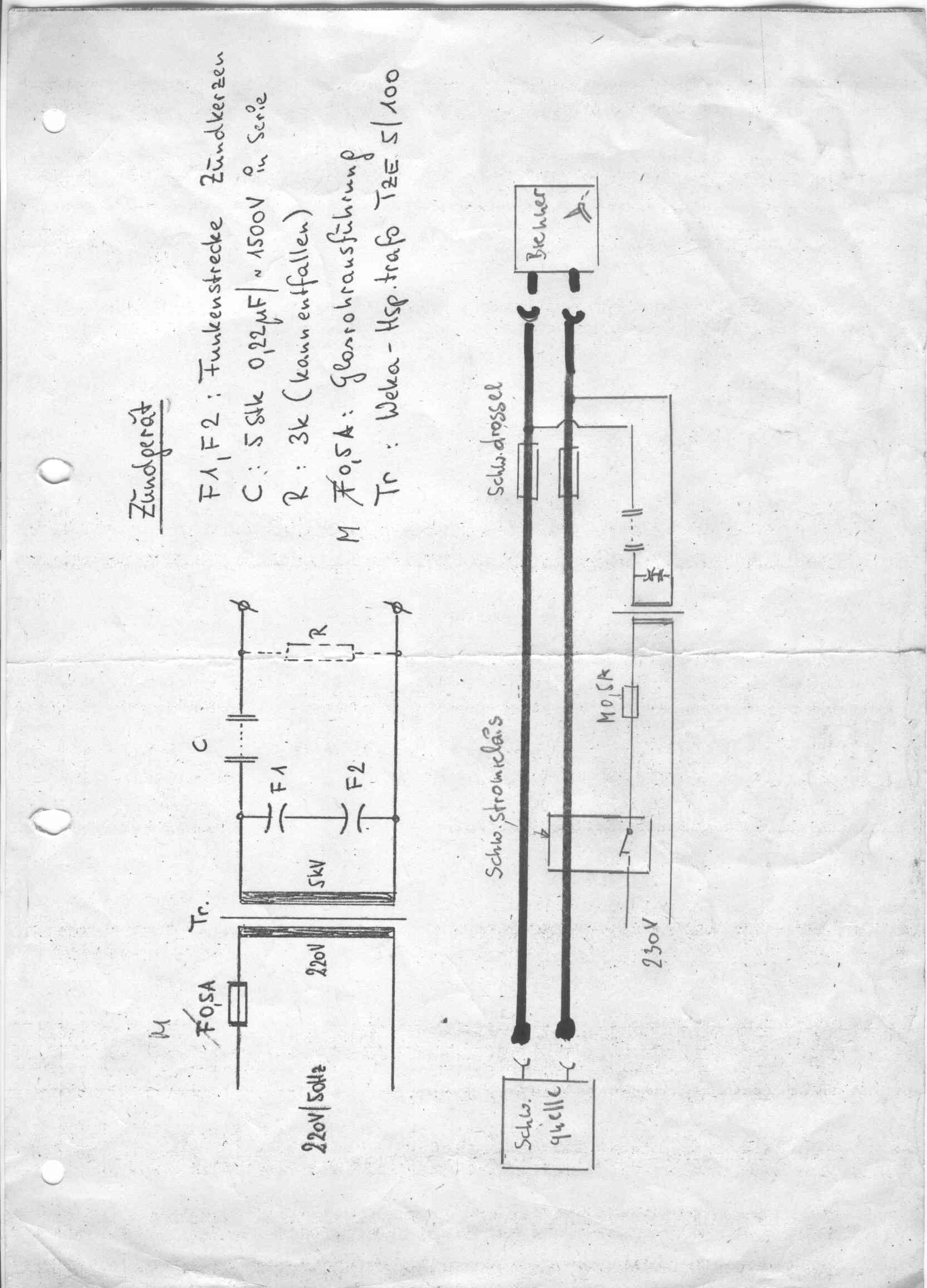

Gast #6238026
Hallo Freunde, ich habe vor ca. 40 Jahren mit einem Freund an diesem
Problem gearbeitet > nachdem alle Entwicklungen Richtung Elektronik
schiefgegangen sind, haben wir ein einfaches Zündgerät gebaut, das super
funktioniert
Schaltplan anbei > bitte unbedingt Schweißdrosseln zum Schutz der
Schweißquelle verwenden > PS: natürlich kann man zur Erzeugung der
Hochspannung auch eine Zündspule oder Teser-Innereien verwenden
LG / Schindi
