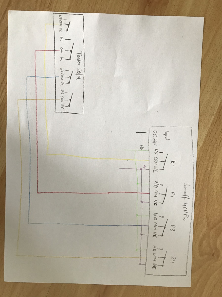

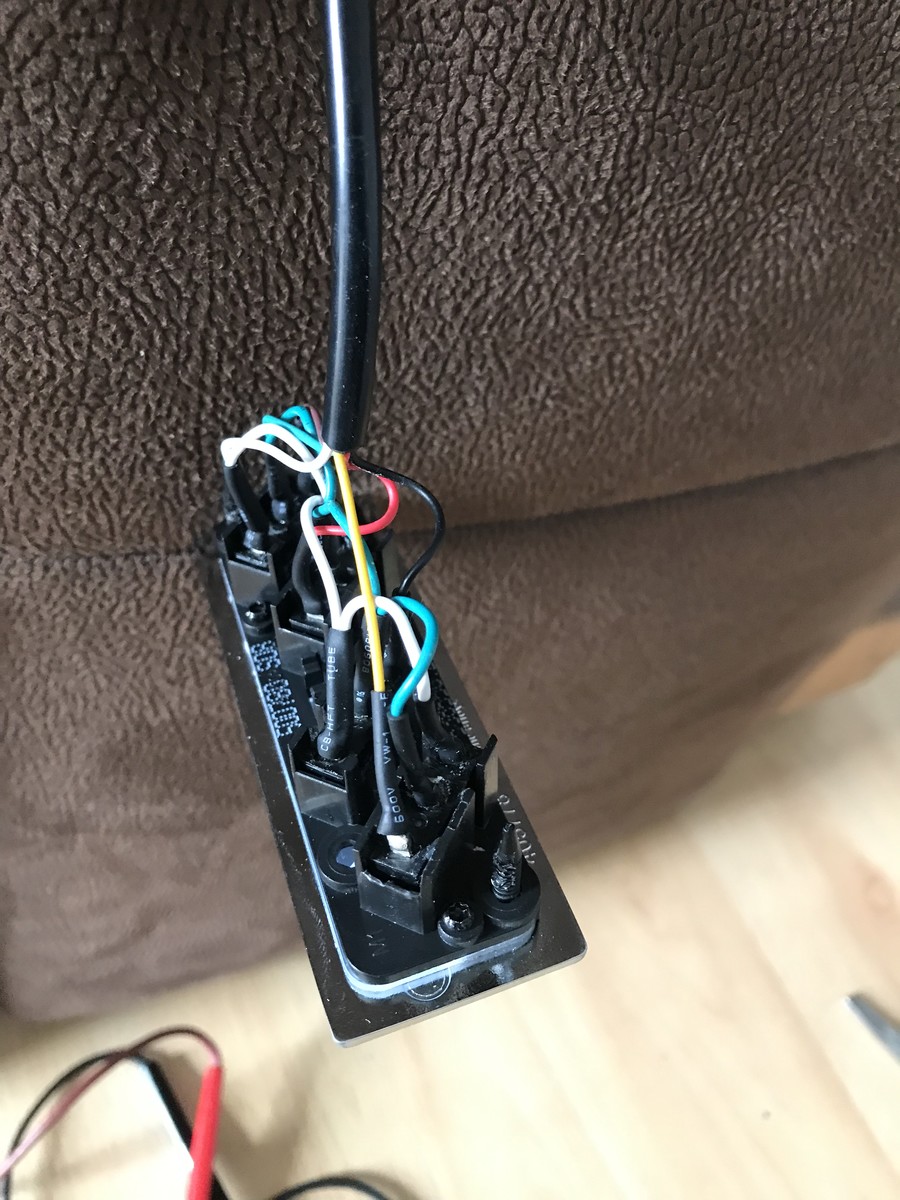

Hallo, wollte mein Sofa per Alexa wieder einfahren, wenn ich die Funktion Alexa Gute Nacht nutze bei der Heute schon alle Lichter Fernsehen Heizung etc. gesteuert werden.Jetzt wollte ich mit dem Sonoff 4ch Schalter und Tasmato den Schalter im Sofa ansteuern. Scheitere aber an der Belegung und Verkabelung. Stehe irgendwie auf dem Schlauch. Hoffe ihr könnt mir helfen. Hab mal zwei Bilder angehangen. Zum einen von denn Schalter im Sofa zum anderen von den Stromflüssen. Danke und Grüße Matthias
Noch mal eine Ergänzung zu dem Schalter im Sofa. Wie man sagen ich den Sonoff Schalter einbinden damit das funktioniert?

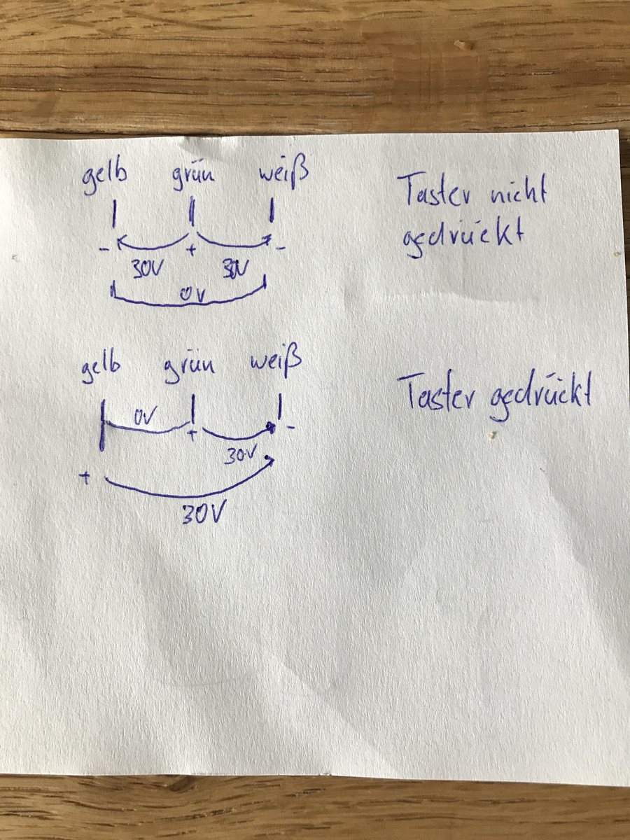

Auf den Bildern erkennt man nicht viel. Was spricht dafür den Netzstecker zu ziehen und die Taster mittels Durchgangsprüfer "durchzupiepen"?
Wenn der Taster gedrückt ist, haben Gelb und Grün gleiches Potential. Wenn der Taster nicht gedrückt ist, haben Gelb und Weiß gleiches Potential. Ergo ist Gelb der Geschaltene, Grün immer +30V und Weiß GND. Wenn ich mit recht entsinne muss der Sonoff am gleichen StromNetz hängen, wie der Schalter. Ob die 30V für den Sonoff ausreichen? Der ist ja für 110-230V ausgelegt. Oder drüben da meine Errinnerungen?
Könnte den Sonoff auch extra versorgen. Oder funktioniert das dann nicht die 30V zu schalten? Bin auch für alternative Lösungen zur Schaltung offen. Müsste sich halt nur mit Alexa ansprechen lassen. Und Sonoff kam mir da am einfachsten und günstigsten vor.

Ich möchte den Taster nicht nur auswerten sondern aktiv ansteuern. Auf dem Foto ist der Block mit vier Tastern zu sehen und deren Belegung. Die Taster sind für Kopfteil rauf/runter und Fußteil rauf/runter. Ich möchte nur den einen Taster Fußteil runter mit der Funktion ansteuern damit das Sofa am Abend immer eingefahren ist.

der sonoff 4CH Pro R2 sollte potentialfreie relais haben - können also direkt die schalter ersetzen (oder parallel dazu geschaltet werden)
Ja, der Sonoff 4CH Pro R2 auch eine gute Wahl. „Sie können zwischen 5-24 V Gleichstrom und 90-250 V Wechselstrom wählen. Jedes Relais ist potentialfrei und ohne Spannungsausgang.“ https://www.diw-gmbh.de/Download/manuals_SON/man_4CH-Pro_de.html
Ja der Sonoff hört sich von den Daten gut an. Jetzt noch mal ne dumme Frage. Wir schließe ich den parallel zum Taster an so das beides funktioniert? Ist mir leider nicht ganz klar.
#6182121
Gibt es bei den Tastern ne Sperre - um die nicht gleichzeitig drücken zu können? Falls nicht, zweigst Du an den Zuleitungen zum Taster ab. Ganz normale Parallelschaltung.
Wenn ich das richtig auf dem Foto sehe. Ist Weiß immer GND, Grün immer 30 V. Schwarz, Rot, Braun, Gelb jeweils die geschaltenen, die mit Grün verbunden werden und somit 30V haben, sobald der entsprechende Taster gedrückt wird. Ergo muß von Grün jeweils auf den einen Relais Anschluss. Und von Rot, Schwarz, Braun, Gelb jeweils auf einen anderen Relaisanschluss. Die Relais, auf den oben verlinkten 4Kanal Sonoff, kannst du dir wie ein Schalter vorstellen, den der Microkontroller steuert. Die Relais verbinden sozusagen Grün mit Schwarz, Rot, Braun oder Gelb. Und Bringen somit die 30V auf Schwarz, Rot, Braun oder Gelb. !!!Was du unbedingt vorher prüfen musst!!! Wenn der Taster nicht gedrückt ist, darf keine Verbindung zwischen den Farbigen (Schwarz, Rot, Braun, Gelb) und Weiß sein. Durchgangsprüfung. Denn dann würdest du mit dem Sonoff sozusagen 30V mit GND kurzschließen. Und dies macht dir dann zwangsweise etwas kaputt, vermutlich brennen die Spulen in den Sonoff Relais durch. (Oder ist da ne Sicherung verbaut?) Oder bei dem Teil was dir die 30V bereitstellt, fliegt eine Sicherung raus, oder brennt sogar durch. Also vorher wirklich alles nochmal gut durchmessen!
