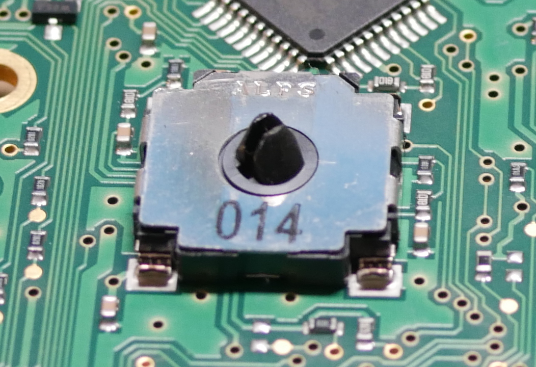

Vor ungefaehr acht Jahren hab ich mir einen HMO2022 gekauft. Seit etwa
einem Jahr ist mir aufgefallen das die Encoder anfingen unsauber zu
laufen. Man merkt das daran der Oszi beim drehen manchmal gar nicht mehr
dreht, oder auch erstmal in die falsche Richtung. Also typische
Kontaktprobleme in den Encoder. Das wird mit der Zeit immer nerviger!
Die Encoder selber sind von ALPS aus der Automotive Serie und haben 1k
als Vorwiderstand. Von daher wuerde ich also sagen alles gute Qualitaet.
Ich hab den Oszi selber privat genutzt. Also sicherlich deutlich weniger
wie in einer Firma, aber durchaus regelmaessig. Also eigentlich ein
optimales Nutzungsszenario fuer eine lange Haltbarkeit.

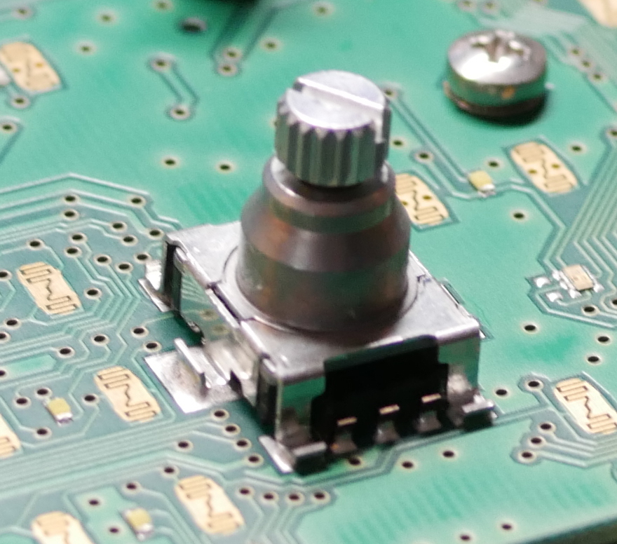

Optimal waere es natuerlich die Encoder austauschen. Ich vermute das die
drei grossen Encoder Alps EC11E1544504 sind. Die kleinen konnte ich
nicht identifizieren.
Die Teile sind aber eher exotisch weil es SMD Typen sind mit kurzer
geriffelter Achse. (siehe Bilder) Man kann da nur sehr schlecht etwas
anderes einbauen.
Daher hab ich sie gereinigt. Erstmal ordentlich in alle Ritze Kontakt 60
gesprueht und 30min einwirken lassen. Dabei immer mal etwas bewegt.
Danach hab ich die Encoder mit grossen Mengen Rivolta SLX1000 behandelt
um das saeurehaltige Kontakt60 zu entfernen. Das ist sehr wichtig. Auf
Dauer zerstoert sonst Kontakt60 die Encoder. Dieser Reiniger ist
rueckfettend sollte also auf den Kontakten im Encoder wieder eine
Schutzschicht hinterlassen. Danach hab ich dann die Platine mit Kontakt
LR gereinigt damit die Goldkontakte fuer die Gummimatte sauber ist.
Vor der Reinigung hatten die Encoder so zwischen 15 und 100R
Schalterwiderstand. Nach der Reinigung sind es so <1R.
Jetzt funktioniert er wieder wie neu. Wie lange wird man sehen...

Tja, leider haelt die Reinigung der Encoder nicht ewig vor. Haette ja so
schoen sein koennen....
Da ich die Originalencoder nicht bekommen habe, ich vermute das ALPS sie
nicht mehr herstellt, habe ich andere besorgt.
Das sind PEC11S-9213K-S0015. Die gibt es z.B bei Mouser.
Die sind soweit (Footprint) 1:1 Kompatibel, allerdings ist die
geriffelte Flaeche wo man den Knopf aufsteckt 2.5mm laenger. Da muss man
vorher also was absaegen. (Proxon hilft)
Die neuen Encoder sind aber geringfuegig schlechter verarbeitet! wenn
man sie so einzeln in der Hand hat dann merkt man das nicht, aber
eingebaut im Oszi ist der Knopf etwas wackeliger und fuehlt sich beim
drehen auch weicher an.
Vielleicht auch Gewoehnungssache.
Man kann die Originalencoder aber auch zerlegen indem man vorsichtig
unten die Laschen aufbiegt. Dann kann man die Bahnen wo die Schleifer
rubbeln saeubern. So funktionieren sie auch wieder. Ich hab jetzt aber
erstmal die PEC11S drin.
Groesste Herausforderung ist natuerlich das abloeten. Ich hab dazu
Alufolie auf die Front gemacht, ein kleines Loch an die Stelle wo man
loeten muss und dann den Encoder mit Heissluft runtergenommen.
