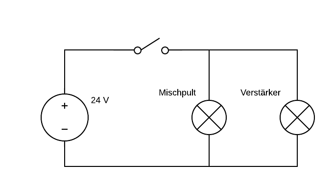

Hallo zusammen!
Ich habe vor einen Mischpult und einen Verstärker von einem 24V Akku
betreiben zu lassen. Das Problem ist, dass beim Ein- und Ausschalten des
Mischpults ein Störgeräusch kommt und ich befürchte, dass die
Lautsprecher, die an den Verstärker angeschlossen sind, früher oder
später das nicht überleben werden.
Aktuell habe ich das so realisiert, dass ich 2 Schalter habe "Verstärker
an" und "Mischpult an". Diese betätige ich manuell mit einem bedingt
exakten Zeitlichen versatz von "bis 5 oder so zählen".
Beim Einschalten: Zuerst Mischpult an, dann Verstärker an
Beim Ausschalten: Zuerst Verstärker aus, dann Mischpult aus
Ich würde gerne auf den zweiten Schalter verzichten (siehe Anhang), weil
ich mir vorstellen kann, dass man diese Zeitverzögerung auch anders
realisieren kann.
Nun besitze ich leider nicht so fundierte Kentnisse der Elektrotechnik,
sodass ich einfach kein Überblick über die zur Verfügung stehenden
Möglichkeiten habe. Bei der einfachen Einschaltverzögerung habe ich
schon Ansätze mit einem Kondensator oder Zeitrelais gefunden. Bei diesem
Fall "was zuerst angeht, geht zuerst aus" wurde ich leider nicht fündig.
Kann mich bitte jemand auf die richtige Spur bringen?
Vielen Dank im Voraus!
Gast #6171980
Joachim B. schrieb:
> für deinen Verstärker ein 24V Zeitrelais
Damit löst du zwar das Einschaltproblem, nicht aber die gewünschte
Reihenfolge beim Ausschalten.
@Alex V.
ich fürchte, da musst du selbst was bauen.
Ein Schalter (alternativ zwei Taster), ein kleiner µC mit ein paar
Zeilen Code und zwei Relais oder zwei pMOSFETs und ein wenig
Hühnerfutter.
Der µC übernimmt das sequenzielle Schalten der Verbraucher, der Schalter
selbst gibt nur das Kommando.

OP #6172060
HildeK schrieb:
> Das zweit müsste beide Funktionen können.
Diesen Teil verstehe ich nicht. Ich will doch den Verstärker
zeitverzögert einschalten, also ein Relais mit Einschaltverzögerung.
Aber Ausgehen kann es direkt. Der Mischpult hingegen kann direkt
angehen, aber muss Zeitverzögert ausgehen, also Relais mit
Ausschaltverzögerung. Wo ist mein Denkfehler?
HildeK schrieb:
> Überdimensioniert? Der Preis würde mich abschrecken.
Das stimmt. Ich bin mir sicher, dass man für diesen konkreten Fall etwas
selbstgemachtes für ein Bruchteil des Preises schustern könnte. Aber ich
sehe das etwas nüchtern: ich habe nun mal nicht so die Kentnisse für
diese Aufgabe, also muss ich dafür zahlen. Vergleich mit einer
Autoreparatur: die Leute, die es können, können es selber machen, für
die restlichen steht die Werkstatt mit den entsprechenden Preisen zur
Verfügung.
Die Lösung mit dem Mikrokontroller kam mir auch ursprünglich in den
Sinn, die ist auch für mich umsetzbar, jedoch habe ich dann, streng
genommen, immer noch 2 Schalter.
Der Mikrokontroller muss ja Strom habe, um das Ein- und Ausschalten zu
steuern. Also braucht der ebenfalls einen Schalter, um nicht sinnlos die
Batterie zu ziehen, wenn es nicht gebraucht wird. Also läuft es auf
folgendes Szenario hinaus: Schalter für Mikrokontroller ein, Schalter
für "System an" ein. Da kann ich auch direkt bei der jetzigen Lösung mit
2 Schaltern bleiben... Es sei denn auch hier habe ich irgendwo einen
Denkfehler.
Gast #6172086
Alex V. schrieb:
Das Relais aus dem zweiten Link kann sowohl als Einschaltverzögerer als
auch als Ausschaltverzögerer eingestellt werden. Natürlich benötigst du
jeweils eines für den Mixer und den Amp.
Naja, der µC kann nach getaner Arbeit (Ausschalten) in den Deep Sleep.
Da braucht er im Verhältnis zum aktiven Amp praktisch nichts. Aufwecken
kann man ihn über den INT-IRQ. Das Problem sehe ich eher darin: es muss
aus 24V mit einem Regler 5V gemacht werden. Wenn der dauern dran hängt,
fließt ein geringer Strom; es gibt aber welche im unteren µA-Bereich.
Das dürfte dann im Bereich der Selbstentladung der Batterie liegen oder
sogar noch darunter.
Dein Relais für die Ausschaltverzögerung wird aber auch Strom benötigen,
denn es muss dauerversorgt werden, sonst kann es nicht verzögert
abschalten. Beim E1ZM steht was von 4VA. Ich fürchte, da brauchst du
auch einen zweiten Schalter ...

Gast #6172133
Es ist das Mischpult und nicht der Verstärker das den Plop der Boxen
verursacht.
Das kann auch daran liegen, dass generell die Elkos im Mischpult ein
Plop am Ausgang verursachen. Eine Quelle für solche Störungen kann auch
noch ein Doppelschalter im Mischpult sein, der auch die Masse der
Versorgung trennt.
#6172147
nö da genügt ein Schalter aber 2 Relais und ein klügeres Programm.
Ein, erst AMP, dann später Mischpult falls folgende Aussage stimmt
> verursacht.
Aus, erst Verstärker, dann Mischpult, denn wenn der Verstärker aus ist
kann das Mischpult ploppen wie es will, ist dann nicht zu hören.
OP #6172177
Ja, es ist definitiv das Mischpult, was ploppt.
Ich werde den Weg mit dem Mikrokontroller gehen, der dann 2 Relais
ansteuert.
Ich danke euch allen für den Input!
Sofern mir die Umsetzung gelingt, werde ich hier noch nachträglich das
ganze für die Nachwelt dokumentieren.
