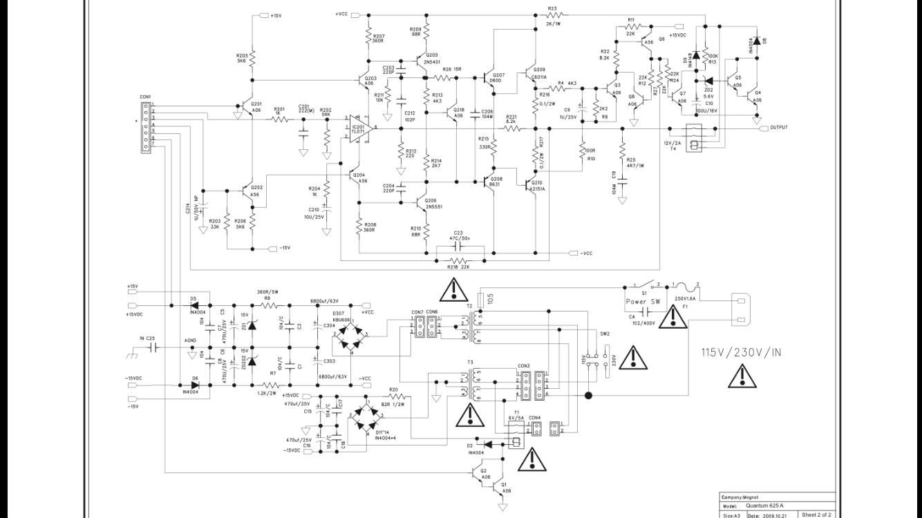

nach langer Suche hier im Forum und an dem betreffenden Subwoofer
Aktiv-Modul selbst wende ich mich mit relativ starker Verzweifelung an
die Forengemeinde mit der Hoffung, gemeinsam den Fehler zu finden.
Den angehängten Schaltplan habe ich hier im Forum gefunden. Er stammt
von einem Magnat Quantum 625A. Das Aktivmodul meines HECO Victa SUB 251
A ist jedoch bis auf die fehlende Phasenumkehr und den ein- oder anderen
Bauteilwert (z.B. von Widerständen) identisch.

Was ich bisher zur Fehlersuche unternommen habe:
- Alle Klebereste sorgfältig entfernt, dazu auch beide 7pol.
Steckerwannen (Verbindung zwischen Haupt- und Hilfsplatine) ausgelötet
und den Kleber darunter sowie an den Steckern entfernt.
- Beide Platinen auf kalte Lötstellen geprüft bzw. verdächtig
erscheinende Lötstellen nachgelötet
- Kondensatoren auf Hauptplatine C7 / C8 vorsorglich getauscht
- Masseverbindung zwischen Haupt und Hilfsplatine überprüft I.O.
- Spannungsmessung an Steckerwanne der Hilfsplatine -15V (Pin5) / +15V
(Pin6) gegen GND auf Hauptplatine ergab +12V / -12V was mich jedoch
wundert da auf dem Aufdruck des Hilfstrafos +/-8V steht, woher kommen
dann die 12V?
- Gleichrichterdioden der Standbyspannungsversorgung vorsorglich
getauscht
- Q7 auf Hilfsplatine geprüft I.O.
- OP-Amp TL072 IC3 auf Hilfsplatine getauscht da mir Messungen zwischen
Pin7 auf Pin5 bzw. Pin7 auf Pin6 seltsamt erschienen (verglichen mit den
Messwerten eines neuen Op´s)
- Bei Überprüfung der Dioden (1N 4148) wurde kein Defekt festgestellt
- Sobald der Sub abschaltet bzw. die rote LED leuchtet, sind an der
Basis von Q2 -10V

Lösung gefunden ! (?)
Seit gestern diverse Lösungsversuche erfolglos ausprobiert, z.B.
Lötstellen nachgelötet, den ein oder anderen Kondensator
ausgetauscht/durchgemessen, die Platine(n)/Bauteile mit Heißtluftfön
erwärmt, Potis mit Kontaktspray gereinigt, Relaisausgänge überbrückt.
Heute habe ich dann aus reiner Verzweifelungstat einmal mit nahezu
vollem Lautstärke-Pegel meines AV-Receivers in den High-Eingang meines
Heco Victa 251A reingefahren, während seiner kurzen 5
Sekunden-Einschaltphase nach Strom-AN -> Und völlig überraschend blieb
der Sub bei voller Lautstärke an und ging nicht mehr aus !?
Und jetzt läuft er seit über 30 Minuten einwandfrei auf Zimmerlautstärke
ohne auszugehen !? Auch wenn ich ihn jetzt aus/einschalte bleibt er auf
leiser Zimmerlautstärke an, so wie es sein soll.
Ich bin verwirrt: Magische Reparatur durch Maximallast ?
Vor dem Test hatte ich den grünen Filmkondensator auf der Hauptplatine
beim Kühlkörper wieder eingelötet, den ich zuvor erfolglos einmal
ausgelötet hatte (wie viele andere Bauteile), Fehlerbild blieb im
ausgelöteten Zustand zuvor aber.
Nach dem Wiedereinlöten des Filmkondensators habe ich ohne vorherigen
Funktionstest dann sofort nahezu Maximallautstärke vom AV-Receiver
zugeführt und seitdem läuft mein Heco 251A wieder.)
So recht habe ich bisher keine Erklärung dafür, muss mal beobachten wie
sich der Sub in den nächsten Tagen verhält...
