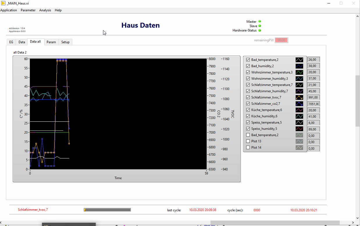

Ich erfasse mit einem Arduino Nano die Temperatur + Luftfeuchte + CO2.
Die Verbindung läuft auf 1 Wire Protokoll mit einem Arduino Nano als
Master. Die ausgelesenen Daten werden dann in einem LabView Programm
analysiert und über eine Relais Platine die Heizkreise gesteuert. Zur
Temperatur und Luftfeucht Erfassung dient der Sensor SHT31. Für TVOC und
CO2 der Sensor CC811. Für die Anbindung an den Arduino Nano habe ich
eine kleine Platine erstellt. Mitlerweile lesen 5 Sensor die Werte ein.

Mit 7051 ppm CO2 im Schlafzimmer sollte man sich Gedanken zum
Klimawandel oder der Sensorkalibrierung machen.
Bei ca 1000 ppb tVOC sollte die eigene Nase ausreichen.
/scnr.
Läuft das ganze ohne RTC? Warum? Was nützt es wenn man weiss das der
Event "viddel Schlurk nach Wurz" eingetreten ist?
Heizungsregelung hat Komfort- und Effizienzvorteile wenn man sie stetig
macht, also keine Relais, sondern PWM.
ansonsten Glückwunsch zum Projekt

Ja das mit der Kalibrierung des CO2 Sensors ist noch nicht ganz so
ausgefeilt
. Hier und da kann man sicherlich noch einiges Verbessern aber die
Grundfunktionen laufen ohne Probleme. PWM klingt super funktioniert
leider nicht bei einem Heizkreisverteiler. Ich steuer hier nur die
Stellventile vom Heizkreisverteiler. Was meinen sie mit RTC ?
