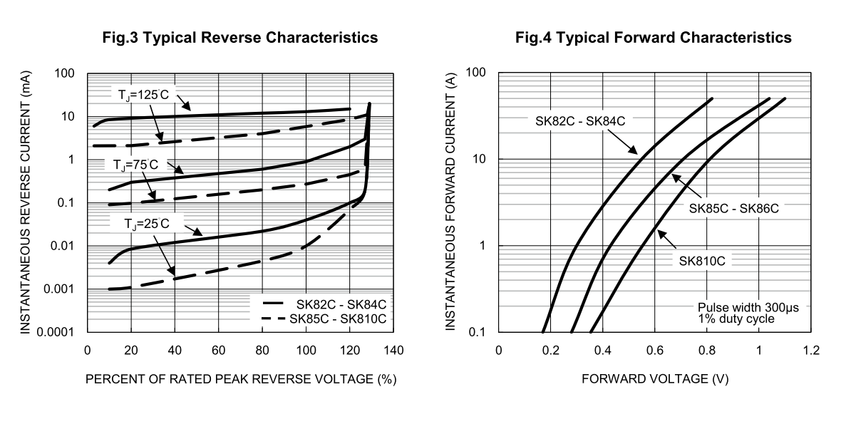

Hallo Leute,
ich habe ein Projekt. Hier habe ich einen Xmega und nutze die ADC mit 12
Bit.
Ich habe 2 Dioden antiparallel (SK84C), über die Dioden habe ich einen
22R Widerstand, die Spannnung greife ich dort ab und führe die (nochmals
über 1k als Schutz) auf den ADC vom Xmega. Der läuft mit 1V int.
Referenz.
Fließt jetzt ein Strom über die Dioden, habe ich eine Spannung, die kann
ich messen und ich habe dann den Stromwert. Geht auch sehr genau.
Allerdings machen die Dioden mir große Gedanken (P.S.: Nein, ein
Messwiderstand oder was anderes geht nicht, das mit den Dioden bleibt
so).
Fließt kein Strom, habe ich ca. 200 als ADC Wert (Offsetfehler)
Fließt ein Strom 1mA habe ich 500, fließt ein Strom von 20mA habe ich
900
Flißt 200mA habe ich 1600, fließen 400mA fließen 1700.
Jetzt habe ich ein Problem. Wie werte ich das idealerweise aus?
Diodenkennlinie. Ich verstehe gerade nicht, wie das unter einen Deckel
bekomme, ich möchte am Ende des Tages den Strom als Ausgabe haben 1mA -
8000mA
Könnte mir jmd. hier lefen?

Über den Widertand fließt doch nur die Diodenspannung von 0,3V ca. was
die Shottky DIoden haben. Der Xmega wird ganz normal mit 3.3 V versorgt
über einen LDO. Masse vom Xmega hängt mit auf dem Potential der
Wechselspannung, Plus ist dann über Diode, danach Kondensator und dann
LDO geführt. Das geht alles nicht weiter wichtig.
|----22R-------|---1k----ADCxmega
| |Verbraucher-|
|---Spannungsquelle~|
So sind die Dioden verschaltet mit dem 22R und alle 3 jetzt parallel.
Links geht die Spannung rein, rechts kommt die raus, rechts geht es dann
in den ADC vom AVR natürlich mit 1k in Serie zum ADC vom AVR einfach als
Überstromschutz. Ich habe noch keinen Schaltplan, ist erstmal nur ein
Testentwurf.

von MaWin (Gast)
Nein.
Die an einer von Strom durchflossenen Diode abfallende und von dir zu
gemessene Spannung hängt vor allen Dingen von der Temperatur der Diode
ab.
Du misst also bloss Mist.
Dein Ansatz, durch die Diode einen weiten Strombereich durch
Logarithmenbildung messen zu wollen, funktioniert nicht.

Du solltest noch einen Temperatursensor an deinen Dioden anbringen, weil
sich die Kennlinie mit der Temperatur verschiebt. Sonst ist die ganze
Kurve für die Katz.

Es gibt Doppeldioden im TO-220, eine für die Messung, die andere zur
Temperaturkompensation. Mit einem fetten Kühlkörper sollten die 8A
gerade noch drin sein. Von "normalen" Dioden weiss man, dass die
Spannung in einem weiten Bereich bei doppeltem Strom um typ. 20mV
steigt. Was stört, ist der Widerstand der Anschlussdrähte, die
Temperaturabhängigkeit der 20mV und der riesige Offset. Man müsste es
trotzdem ohne Tabelle rechnen können. Eine Tabelle stimmt ja auch nur
für eine Temperatur.

SK84:
https://www.mouser.de/ProductDetail/Taiwan-Semiconductor/SK84C?qs=tHU%2FlV7kTyRq2MRzS7RLGA==

Temperaturabhängigkeit der Diodenkennlinie gehört hat.
Hint: 2mV/K bedeutet bei dir den Unterschied zwischen 300mA und 400mA
bei nur 5K Temperaturänderung.
Und 8A an 0.5V Diodenspannung sind 4W. Da hast du deutlich mehr als nur
5K Temperaturerhöhung am Chip.
Davon wo die mysteriösen 200 Counts Offset herkommen sollen mal ganz zu
schweigen.
