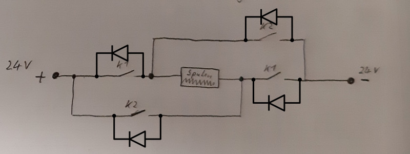

Hallo
Kann mir jemand sagen, wie ich eine Spule Dc 24V 1A in 10 Millisekunden
Nord und Südpol umpolen kann. Gibt es eine Wickeltechnik, die die
Induktionsspannung minimiert.

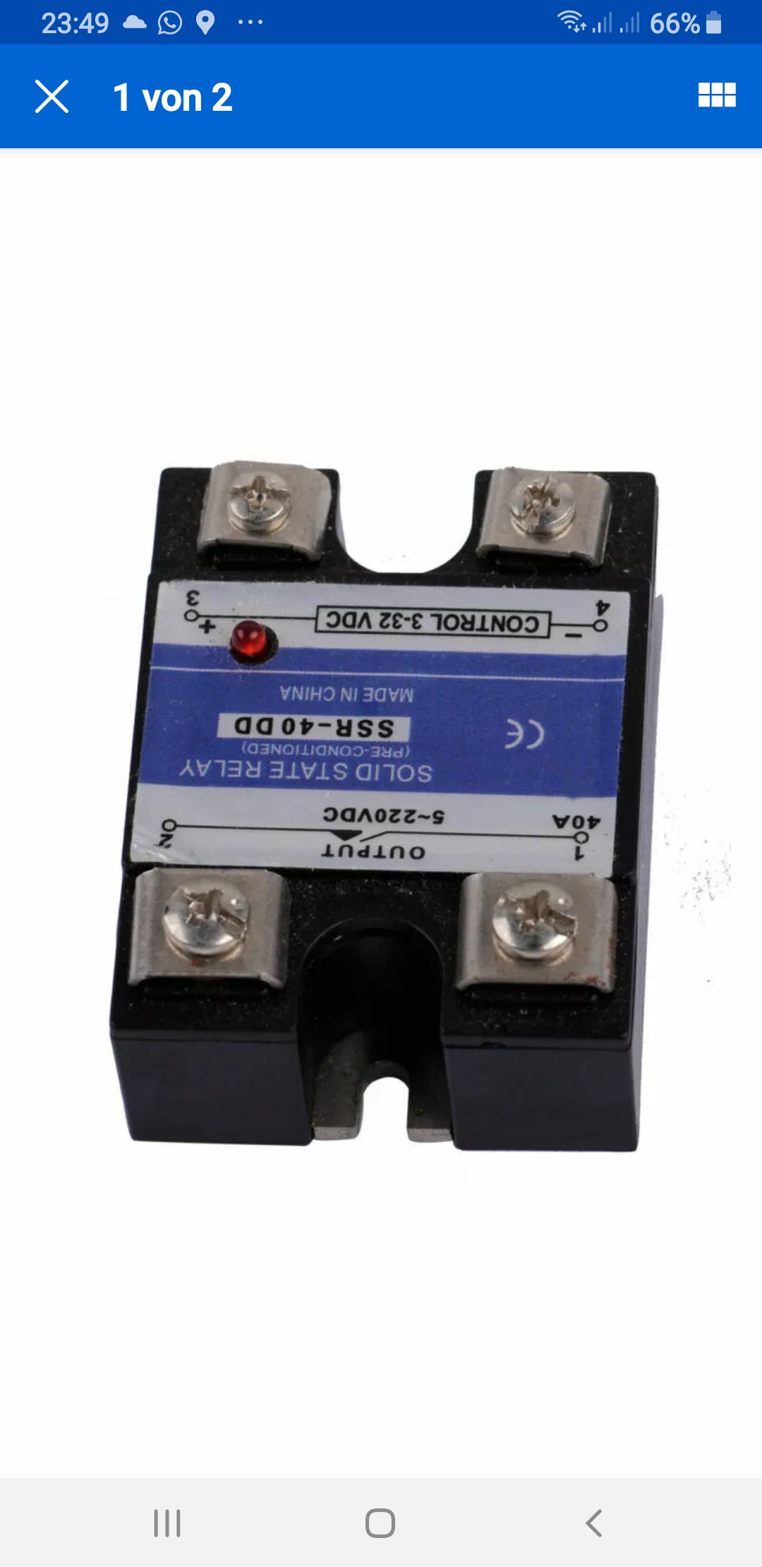

Ich kann die Spule mit Halbleiterrelaise umpolen in der Geschwindigkeit.
Aber die Selbstinduktion der Spulen zerstören die Relaise hab ich
gelesen.
Hat jemand eine Lösung parat

Dei Umschaltzeit hängt von der Zeitkonstante ab.
tau = L/R
Annahme: Die Spule hat einen ohmschen Widerstand von 24Ohm.
Wenn du 24Ohm in Reihe schaltest und daür mit +/-48V schaltest, dann
halbierst du die Umschaltzeit. Einziger Nachteil sind die 24W
Verlustleistung an dem Vorwiderstand. Diese Verlustleistung könnte man
reduzieren indem man nach der Umschaltung auf 24V ohne Vorwiderstand
umschaltet.

Was man nicht so alles liest. Wenn man die Schalter/Transistoren/Relais
passend auslegt, dann werden sie beim Umschalten nicht zerstört.
Wie beschaltest du deine Relais und wie steuerst du sie an?
Ist das auch tatsächlich in deiner Schaltung passiert?
> gelesen.
Einzahl  = das Relais  (sprich relää)
Mehrzahl = die Relais  (sprich relääs)

Wie groß ist die Induktivität der Spule?
die Spannung zum Umschalten muss mindestens U=2·I·L/t betragen (bedingt
durch den ohmschen Widerstand der Spule sogar noch höher). Auf diese
Spannung musst du deine Schaltelemente auslegen.
Ist diese Spannung größer als 24V, muss sie nach dem Umschalten sofort
wieder auf 24V heruntergeregelt bzw. der Strom auf 1A begrenzt werden,
um die Spule nicht zu zerstören. Das kannst du bspw. mit einer in der
Polarität umschaltbaren Konstantstromquelle mit ausreichen hoher
Leerlaufspannung realisieren.

Antiserielle Z-Dioden mit Flussspannungen noch unterhalb der
Durchbruchsspannungen der Halbleiterschalter. Die müssen aber die
Energie der Umschaltspitzen verkraften können, also das 1/2*L*I². Da wir
aber wieder einmal raten dürfen, was das für eine Geheim-Spule ist (es
soll Induktivitätsmessgeräte geben, es soll Spulen mit Eisenkern geben,
es soll sogar Bücher geben, mit deren Hilfe man so etwas berechnen
kann), bleibt mal wieder das übliche Stochern im Nebel übrig, wenn man
die Flanken der Umschaltzeiten nicht kennt.

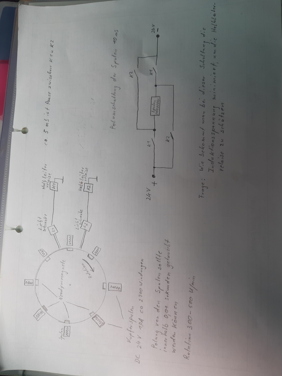

Hallo zusammen.
Ich möchte einen selbstlaufenden Generator bauen.
Hier ist eine Zeichnung von meinem Vorhaben.
Also eine Wickeltechnik ohne Induktionsspannung gibt es anscheinend
nicht für diese Anwendung??
Ich bin kein Elektroniker. Deshalb bitte sehr verständliche Antworten
am besten mit Zeichnung und Wertangaben.

Wenn ich eine Glimmlampe 220V ca. 3 W (handelsübliche Ware)mit einem
100k Ohm  Vorwiederstand parallel  zur Spule schalte und die
Halbleiterrelais mit einer dc schaltleistung von 220V nehme , dann
müsste doch das funktionieren.

Wie gesagt, kann ich nur einmal Nordpol an der Spule gebrauchen, um den
Neodymmagnet Süden anziehen, und nach einer kurzen Pause brauch ich an
der Spule Südpol um den Magnet abstoßen zu können.

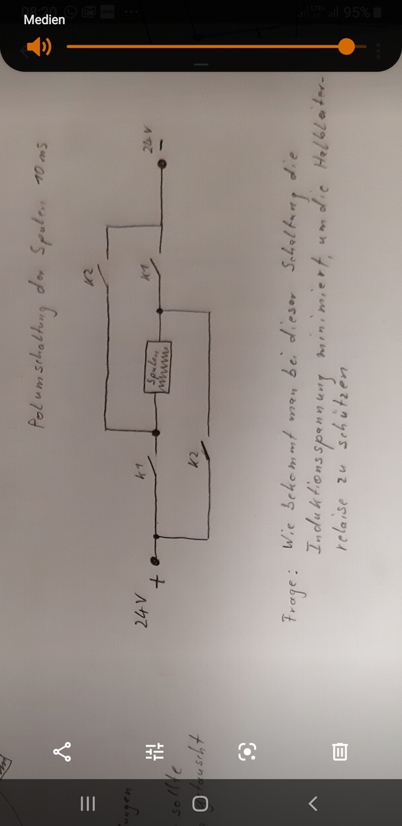

Hallo Lothar
Du siehst auf dem Bild die Beschaltung.
Kannst du mir bitte aufzeichnen (mit Wertangaben), welche Bauteile ich
verwenden muss,  dass es funktioniert.
Danke im Voraus
Gruß Reinhard
Gast #6175073
Wenn deine 2700 Wdg. insgesamt nur 24 Ω haben, dann wird das beim
erforderlichen Drahtquerschnitt ein ganz schöner Klopper von Spule sein.
Hast du denn mal die Induktivität der Spule gemessen (mit und ohne
Magnet, Berücksichtigung eines evtl. Eisenkreises)? Dann könnte man
vernünftig weiterrechnen.

Gast #6175087
Die Spule hat keinen Eisenkern

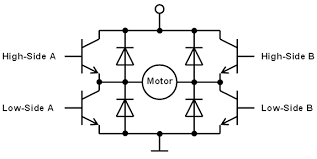

Stefan ⛄ F. schrieb:
> Wäre eine ganz normale H-Brücke (wie man sie auch zum Ansteuern von
> Motoren verwendet) nicht naheliegend?
Vermutlich hast du das Problem nicht verstanden. Ein L298 alleine kann
keine Stromregelung. Wie stellst du dir damit die Beschleunigung des
Umschaltvorgangs vor?
Oder hat dir deine Glaskugel verraten, dass das überhaupt nicht nötig
ist, weil die Induktivität klein genug ist?

Die Spule ist nicht das Problem. Die Spulen ansteuern und umschalten in
dieser Geschwindigkeit, da hab ich Probleme

schau dir mal das Schaltbild an. Der Strom kommt einmal von vorn und von
hinten  da kann ich keine Dioden einbauen.
Oder du schickst mir ein Schaltbild wie du sie einbauen würdest
Gruß Reinhard
Gast #6175134
> Gruß Reinhard
Das ist eine ganz normale H-Brücke mit Relais. Da kannst du einfach
schnelle Schottky Dioden parallel zu den Kontakten schalten.
Um die Schaltgeschwindigkeit zu erhöhen solltest du statt Relais besser
Transistoren verwenden. Die sind deutlich schneller.

Schau dir dieses Bild an:
https://encrypted-tbn0.gstatic.com/images?q=tbn%3AANd9GcQfX3KDJsKOmsR3goW_H4txSI2jEX3G0uxvqs19hTkqozU2IW9Y
Genau das befindet sich in den L298 Modulen, samt der nötigen
Ansteuer-Logik.

Ich hab mir gedacht  die Induktionsspannung ist doch nur ca. 160V  das
müssten die Halbleiter doch aushalten. Meine Halbleiter haben 5-30V
Steuerspannung und 5- 220V im Lastteil. Vielleicht einen Wiederstand
parallel zur Spule schalten?? würde das was bringen.
Hab nochmal ein Bild mit dazu hochgeladen.

Also jetzt Butter by the fishes schrieb:
> Beschreibe bitt jetzt mal ganz genau, Betonung liegt bei ganz, was
> möchtest Du bezwecken? Aus dem Geschreibsel würde ich nicht klug.
Ganz einfach.
Das 2. Bild  das ich hochgeladen hab ist das Problem beschrieben.
Induktionsspannung minimieren oder effizient verhindern
> Ansteuer-Logik.
Hallo Stefan
Ich benötige keine Motorsteuerung   Die Steuerung übernehmen die
Lichtschranken
Gast #6176321
> Lichtschranken
Das ist auch keine Steuerung, sondern lediglich ein Ersatz für dein
Halbleiter-Relais. Dieses Ding kann zwei Spulen ansteuern, und zwar mit
beiden Polaritäten und kommt mit Induktions-Spannung klar ohne kaputt zu
gehen.
Gast #6176332
Sven D. schrieb:
> Kannst du nicht einfach 2 Spulen nebeneinander anordnen? Spule Nummer 1
> zieht den Magnet an, wird abgeschalten, dann kommt Spule 2 und stösst
> den Magnet ab uswusf..
Da hast Du Recht.
Das wäre auch eine Option. Da bräuchte ich aber doppelt soviel Spulen,
und ist nicht so effizient, weil von Spule 1 nach 2 hab ich keine
Kraftbeeinflussung.
Eine Spule umpolen wäre schon die eleganteste Lösung .
Einen Wiederstand parallel zur Spule schalten??
Was hältst du davon
> Was hältst du davon
Nichts. Wenn du nur eine Spule nimmst dann hat Stefan F. schon einen
Lösungsvorschlag gepostet
Beitrag "Re: Spule in 10 Millisekunden Nord und Südpol umschalten"
Mehr Informationen hier
https://www.mikrocontroller.net/articles/Leistungselektronik und
https://rn-wissen.de/wiki/index.php/Getriebemotoren_Ansteuerung, ersetze
Motor durch Spule.
> Vielleicht einen Wiederstand parallel zur Spule schalten?? würde das
> was bringen. Hab nochmal ein Bild mit dazu hochgeladen.
Kein Widerstand, sondern Dioden.
Nicht parallel zur Spule, sondern parallel zu den Schaltern.
Das wurde ja schon mehrfach vorgeschlagen. Im Anhang habe ich mal
skizziert, wie das konkret aussieht. Die Schalter müssen dann maximal
die 24V aushalten. Es kann höchstens sein, dass das Ausschalten bzw.
Umpolen der Spule länger als die gewünschten 10ms dauert. Diese Dauer
hängt von der Induktivität der Spule ab. Je größer die Induktivität,
desto länger die Dauer. Die Induktivität kannst du messen oder aus der
Spulengeometrie mit folgender Formel näherungsweise berechnen:
  https://de.wikipedia.org/wiki/Induktivit%C3%A4t#Induktivit%C3%A4t_einer_Zylinderspule

Ich hab lichtschranken 2 Stück.Eine Lichtschranke schaltet die Spulen
auf Südpol - dann Pause - dann die zweite Lichtschranke schaltet
Nordpol.  Ich muss das erst noch austesten. Vermutlich kann ich auch
ohne Pause nur mit einer lichtschranke arbeiten und dann direkt
umschalten.
Geschaltet werden Halbleiterrelais 5-32V Dc Eingang  5-220V Dc Lastteil.
Was meinst Du?
Halten die Halbleiterrelais vielleicht die Selbstinduktionsspannung aus.
Ich hab ges. 40 Spulen a 1,0 A 24 V dc
Was meinst Du?
Harald W. schrieb:
> Falls Du Photo-FET-Koppler meinst, die sind zu langsam als Schalter.
Diese Relais wollte ich verwenden
Gast #6179618
> Halten die Halbleiterrelais vielleicht die Selbstinduktionsspannung aus?
Wenn sie weniger 196V induzieren, dann ja.
Wenn beide Lichtschranken versehentlich gleichzeitig einschalten, dann
fliegt Dir (wegen Kurzschluss) alles um die Ohren. Die empfohlene
H-Brücke hätte das verhindert.
