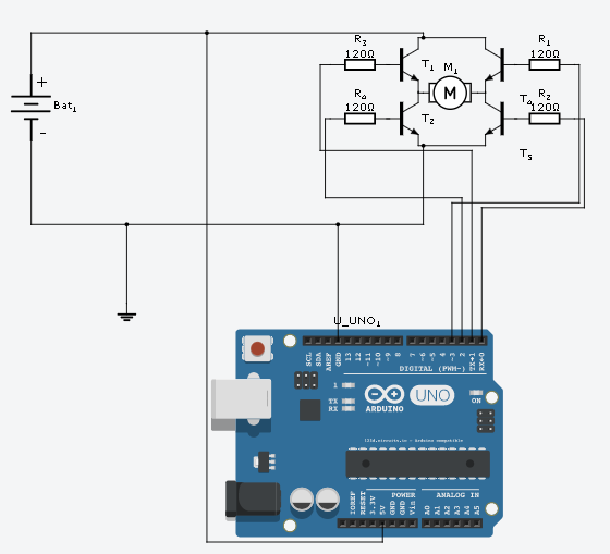

Guten Tag,
auf dem Bild ist eine 9V Batterie am Arduino angeschlossen.
In der Realität würde ich das nicht so machen. Es fehlen auch Dioden
parallel zu den Transistoren
Bessere Zeichnungen kommen noch.
Diese H Brücke funktioniert mit einem kleinen Motor ( etwa ein 5 V DC
Motor)
Wenn ich einen größeren Motor einfüge dann funktioniert die Schaltung
nicht mehr. Warum?
Bei dem Versuch habe ich den Arduino mit 5V ( USB am PC ) versorgt und
die H Brücke mit einer 9 V Batterie verbunden .
Das Bezugspotential 0 V habe ich zusammengeschlossen.
Eigentlich wollte ich das nachbauen:
http://www.instructables.com/id/H-Bridge-Motor-Driver-for-Arduino-Using-Transistor/
Vielen Dank...
Persönliche Seite #5286511
Ich auch nicht, die Schaltung ist falsch.
Die "High-Side-Treiber" können so nicht als NPN funktioniert. Die oberen
NPNs sind als Emitterfolger beschaltet.
Weiß gerade nicht, ob es bootstrapping auch für Bipolartransistoren
gibt, aber wenn man da N-MOSFETs verwenden würde, müsste man sie
Bootstrappen.
#5286520
@herman
an den Emittern der oberen Transistoren ist max. die Spannung, die der
Arduino an den Steuerausgängen bringt, minus die Basis-Emitter Spannung
der Transistoren. <5V - ~0,6V = ?V
(Für den Fall, dass es sich hier um eine ernst gemeinte Frage handelt
Besser gleich richtig...

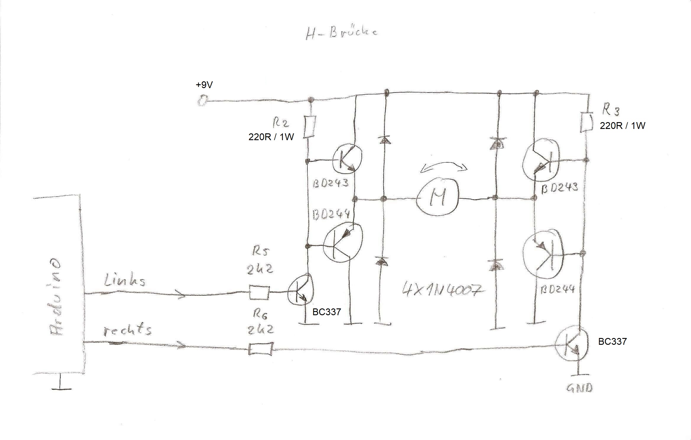

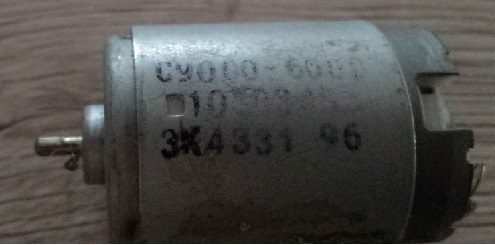

Gast #5286947
Der etwas größere Motor im Anhang..
Ich denke immer wieder, dass es so einfach gehen müsste eine H Brücke zu
entwerfen.
Jetzt muss ich erstmal einige andere anschauen und mir selber Gedanken
machen.
Ich bin muss das zwar nicht mit npn Transistoren machen, aber es
interessiert mich trotzdem.
Vielen dank aber schon mal.
Gast #5286969
Na dann ist ja gut.
Den üblichen Arduinokindern fehlen halt nicht nur Fähigkeiten im uC
Programmieren mit richtigen Werkzeugen, sondern auch Elektronik
Grundkenntnisse.
> Motor)
> nicht mehr. Warum?
Mehr als 4V kommen wegen der Emitterfolger am Motor nicht an.
Na, so gross kann der grosse Motor ja nicht gewesen sein, so eine
Block-Batterie liefert nicht mal 1A als Anlaufstrom, taugt also kaum für
Motore über 150mA Nennstromaufnahme.
> entwerfen
Tja, grenzlose Selbstüberschätzung ist weit verbreitet.

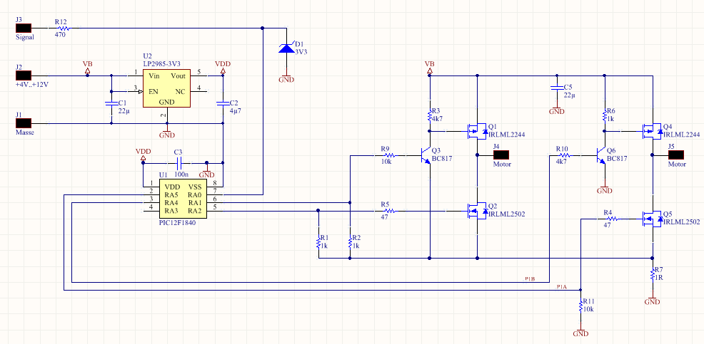

#5287133
Servus,
aktuell bastele ich grad selbst an einer kleinen Motorsteuerung - anbei
der Schaltplan (vielleicht hilft's ja dem TO...)
Erläuterungen:
Die linke Halbbrücke wird nur statisch zur Richtungsumkehr gesteuert,
die rechte steuert über PWM die Motordrehzahl.
R7 dient zu Strommessung (Wert sinnvoll anpassen nach Motorstrom) - ggf.
weglassen, falls keine Strommessung vorhanden ist. R1,R2 können dann
auch 10k sein (spart Strom).
Die Schaltung ist bei mir noch nicht in Betrieb, daher deklariere ich
sie als ungetestet und gebe keine Garantie auf Fehlerfreiheit!
#5287212
@ Thomas Elger (picalic)
Ja, basteln ist die korrekte Bezeichnung.
Nö, das ist nur eines von vielen Beispielen, wie man es nicht macht.
Du hättest es bleiben lassen sollen. Halbgaren Mist gibt es im Internet
schon genug. Du kennst das berühmte Dieter Nuhr Zitat?
"Wenn man keine Ahnung hat, einfach mal . . . ."

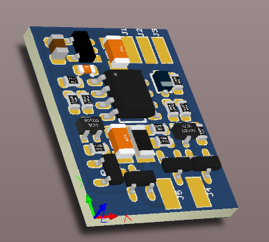

An deinem Beitrag sieht man eines der Probleme unserer Zeit. Mit deinem
schicken, gerednerten 3D Bild gaukelst du Qualität vor, welche die
Schaltung nicht mal ansatzweise hat. Daran ändert auch der Altium
Designer nix.
Gast #5287280
Falk B. schrieb:
> Mit deinem
> schicken, gerenderten 3D Bild gaukelst du Qualität vor, welche die
Sieht aber schon mal sehr schick aus. Erst beim vergrößern ist mir
anhand der Pfeile aufgefallen, dass es sich hierbei bloß um eine
3D-Zeichnung handelt.
Was mich ein wenig stutzig macht ist, wieso die Ansteuerung des BC817
(Q3) auf der linken Seite nicht genauso schön gemacht wurde, wie auf der
rechten Seite beim (Q6)?
Durch einfügen von Totzeiten könnte die Schaltung dann evtl. sogar
funktionieren.
#5287298
Das hat nur Layout-technische Gründe. Funktional ist es relativ wurscht,
ob der Emitter direkt an GND oder an den den Shunt angeschlussen wird
(am Shunt fallen nur ca. 200 mV an, die aktuelle Dimensionierung ist für
ca. 200mA Motorstrom). Hintergrund der Strommessung ist eine Abschaltung
bei Überschreitung einer gewissen Motorlast -> mech. Endanschlag (wie
beim Fensterheber im KFZ)
> funktionieren.
Natürlich - das PWM-Modul des PICs macht das mit programmierbarer
Totzeit in Hardware.

Gast #5287348
Ich meinte ja auch nur, dass die Dimensionierung von R1, R3 und R9 auf
der linken Seite genauso sein sollte wie auf der rechten Seite (wegen
der Symmetrie).
Außerdem sollte das Signal an R7 auch ausgewertet werden können, damit
die Strombegrenzung auch wirklich funktioniert.

Also, ich unterstelle den Leuten ja immer, daß sie es gut meinen und
habe mir dehalb die beiden Links aus Falks Kaninchen-Post (bzw. dem dort
verlinkten Beitrag) mal näher angesehen.
Der erste Link enthält im Wesentlichen eine Übersicht über integrierte
H-Brücken. Ich sehe da aber spontan auch keine integrierte H-Brücke, die
ich für meine Schaltung als geeignet erachten würde. Vor allem sind die
Dinger groß und teuer.
Der zweite Link aus Falk's gut gemeintem Post enthält ein paar Punkte
("Was ist hier Mist"), die ich hier im einzelnen kommentieren möchte:
"1.) Eine H-Brücke braucht eine kräftige Ansteuerung der
Leistungsschalter mittels passender Treiber..."
Richtig. Ich halte meine Ansteuerung allerdings für kräftig genug für
die Lasten und PWM-Frequenzen, für die die Schaltung ausgelegt sein
soll.
"2.) Diese H-Brücke läuft nur mit einer Versorgungsspannung VCC, die
identisch zur Ansteuerspannung ist..."
Trifft nicht zu.
"3.) Die oberen Transistoren werden als Emitterfolger angesteuert, ..."
Meine High-Side Schalter sind P-Kanal FETs. Trifft nicht zu.
"4.) Durch die mangelhafte Ansteuerung und die Darlingtons kommen am
Motor nur noch ca. 3V an."
Ich habe keinen Darlington in der Schaltung. Der Motor kriegt bei mir
auch die Volle Spannung, abzgl. was an den RDSon Widerständen und am
Shunt abfällt. Trifft nicht zu.
"5.) Normale H-Brücken steuern mit einem Signal immer zwei
"übereinander"
liegende Transistoren an (Halbbrücke) und nicht über Kreuz..."
Bei mir wird nix über Kreuz gesteuert - trifft nicht zu.
"6.) Viele integrierte H-Brücken haben einen Übertemperaturschutz,
welcher den Treiber bei Überhitzung abschaltet."
Ist eine simple Feststellung. Trifft aber auf meine Schaltung aber nicht
zu, weil ich keine itegrierte H-Brücke verwende.
Ich sehe echt nicht, was ich nach Falk's Meinung ändern sollte!?
Falk B. schrieb:
> Eine vollintegrierte Brücke ala L293 etc. hat das alles und ist damit
> deutlich besser und robuster.
Ok, z.B. L293: ist riesig (SO20), teuer (2,80 nach der verlinkten
Übersicht), produziert viel Verluste (High-Side = Emitterfolger) und
kann max. 0,6A.
Eine Synchrone Ansteuerung ist damit auch nicht möglich.
Wie könnte man eine Strommessung realisiern? Ob ein Shunt in die
GND-Leitung peoblemlos möglich ist? Eine "saubere" Lösung wäre das wohl
nicht...

#5287423
> der Symmetrie).
Die linke Seite wird nur statisch umgeschaltet, muss also nicht schnell
umschalten können, deshalb der reduzierte Ansteuerstrom.
kann es! Die Auswertung (ADC Eingang) ist, je nach Motor-Laufrichtung,
RA1 oder RA2.
> Der linke Teil von der Brücke muss natürlich auch von R7 ausgewertet
> werden, den hatte ich vergessen anzuschließen. Hier die Korrektur.
RA3 ist der Reset/VPP-Pin - leider hat der keine Analog-Funktion. Sonst
hätte ich den schon benutzt und hätte mir die Doppelfunktion ADC In +
Brückenansteuerung bei RA1/RA2 gespart. Zwar hätte ich evtl. Signal-In
auf RA3 legen können (Pin ist nur digitaler Input) und dann RA0 als
AD-Input, aber für einen Bootloader brauche ich doch einen
bidirektionalen Port.

#5287510

Gast #5287691
> RA1 oder RA2.
Wenn die Auswertung wirklich über RA1 und RA2 so funktioniert, dann ist
das schon eine sehr pfiffige Lösung.
Für den TO (herman) würde evtl. eine sehr einfache Schaltung ausreichend
sein. Da er seinen 6V Spielzeugmotor sowieso mit einer 9V
Versorgungsspannung betreiben will, kann ein Spannungsverlust von 1,4
Volt leicht verschmerzt werden. Diese Schaltung benötigt keine Totzeiten
und ist selbstsicher. Eine ähnliche Schaltung habe ich hier in diesem
Forum schon einmal gesehen. Sie ist zwar altmodisch (so wie ich) aber
robust.

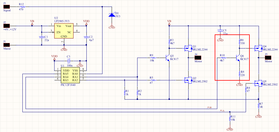

#5304344

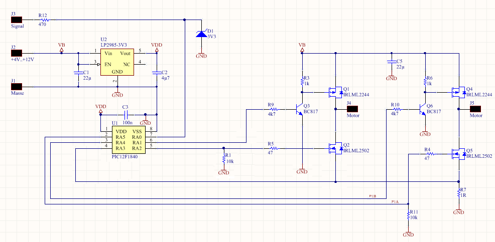

kleines Update zu meiner Schaltung:
habe inzwischen einen Prototypen (gefräste Platine) in Betrieb genommen
und es funktioniert wie erwartet. Allerdings war mir bei der
ursprünglichen Schaltung die Ausschaltzeit von Q4 (ca. 3-4µs) doch noch
etwas zu lang. Habe deshalb den rot umrahmten Bereich geringfügig
modifiziert. Die Zeit (RA4->low bis Q4 sperrt) liegt nun im Bereich von
1 µs.
Auch die Doppelfunktion der Pins (RA1, RA2) = Out High zur Ansteuerung
von Q1/Q2 und analog In zur Strommessung funktioniert problemlos.
Persönliche Seite #5304567
Warum hast du da R8 in dem roten Kasten?
Normalerweise würde man den da nicht verbauen - außer die P-MOSFETs
hängen an einer Betriebsspannung > Ugs-max (also >20V). (Und dann auch
nicht irgendein Wert - der muss ausgerechnet werden, hängt von Ub ab,
hängt auch vom Steuersignal-Pegel ab, was der PIC raus gibt).
Was mich außerdem wundert ... Wieso sind die Schaltungsteile
unterschiedlich? R8 gibt es zum Beispiel nicht in der linken
Schaltungsvariante.

#5305236
damit wird Q6 zur Konstantstromquelle (ca. 12mA). So liegt UGS von Q4
relativ unabhängig von VB bei knapp 4V. Q4 sperrt aus mehreren Gründen
schneller:
* R6 ist niederohmiger,
* der Spannungshub am Gate ist kleiner,
* Q6 ist nicht gesättigt.
Außerdem hätte ich mit R6 = 330 Ohm ohne R8 bei höheren Spannungen ein
Verlustleistungs-Problem (P(12V) = 0,44W - es ist aber nur ein
0603-Bauteil)
Mampf F. schrieb:
> hängt von Ub ab,
eben gerade nicht, da es eine KSQ ist!
Der PIC gibt praktisch die volle VDD-Spannung als High-Pegel aus (hier:
3,3V).
> unterschiedlich?
Weil nur die rechte Brückenhälfte mit PWM angesteuert wird, und die
linke nur statisch zum Umpolen der Stromrichtung - diese kann also fast
beliebig langsam sein.

Mampf F. schrieb:
> Hab mich geirrt, sorry :)
Nobody is perfect - but who wants to be a nobody? ;)
Meine angegebenen 12 mA stimmen aber auch nicht so ganz - bei solchen
Rechnungen vernachlässige ich gerne mal, daß der Transistor keine
unendliche Verstärkung hat. In Wahrheit sind es knapp 10mA. Eigentlich
könnte man R10 jetzt auch kleiner machen oder ganz weglassen, der µC
Port wird trotzdem nicht nennenswert belastet. Die 4k7 sind halt einfach
von der ursprünglichen Schaltung geblieben. Ich werde wohl das Layout so
lassen und R10 mit 0 Ohm bestücken.
#5308232
Ach, nee, jetzt weiß ich wieder, warum ich den drin gelassen habe: bei
kleinen Betriebsspannungen ist der große Basiswiderstand wichtig, um
noch ein halbwegs ordentliches UGS für Q4 zu erreichen.
z.B. liegt bei VB=4V UGS mit R10=4k7 bei 2,3V, mit R10=0 aber nur noch

Moderator (Firma: Titel) Persönliche Seite #5308310
Thomas E. schrieb:
> um noch ein halbwegs ordentliches UGS für Q4 zu erreichen.
Aber beim Q1 klappt das auch so?
Und warum ist der R11 und der R1 unterschiedlich?
Und warum gibt es am Pin3 vom U1 keinen Pulldown?
Der R7 ist so wie jetzt verbaut übrigens ein potentieller Mosfet-Killer,
denn wenn der Motorstrom zu groß wird, fällt über dem R7 Spannung ab und
reduziert die Ugs vom Q5 und Q2. Die fangen dann an zu sperren und es
geht heiß her. Das macht der Mosfet in dem mickrigen Gehäuse dann etwa
eine halbe Sekunde lang mit und dann kommt der magische Rauch heraus.
Wenn du die Spannung über dem R7 nicht zur Abschaltung auswertest, dann
lass den R7 weg!
#5308915
Lothar M. schrieb:
Ja, UGS von Q1 ist (fast) die volle Versorgungsspannung wenn Q3 leitet.
Da UGS MAX. des IRLML2244  12V ist, sind auch die 12V VB als "Absolute
Maximum Rating" zu sehen. Konzipiert ist die Schaltung eigentlich zum
Anschluß an einen RC-Empfänger, so wie ein Servo. Früher waren es
typischerweise 4 oder 5 NiXX Zellen (4,8-6V Nennspg) als
Spannungsquelle, heute können das auch 2s Lipo (max. 8,4V) sein.
Man könnte vielleicht noch über eine Bestückungsoption eines
Emitter-Widerstands für Q3 nachdenken, um die Schaltung ggf. auch für
höhere Betriebsspannungen auslegen zu können.
R11 soll nur den FET gesperrt halten, wenn der Controller im Reset ist
(Port hochohmig).
Über R1 und R2 wird die Spannung am Shunt (R7) gemessen. Das soll ggf.
auch bei etwas höheren PWM-Frequenzen funktionieren, deshalb
niederohmiger, damit der Sample-Cap des AD-Wandlers schnell genug
geladen wird.
Weil der Pin im Betrieb immer Ausgang ist. Im Reset-Zustand sind alle
anderen Transistoren über Pull-Downs definiert gesperrt, so daß der
Zustand von Q6 und Q4 da keine Rolle mehr spielt.
> lass den R7 weg!
Sinn und Zweck von R7 ist es, den Strom zu messen, um den Motor bei
steigender Stromaufnahme durch mechanische Blockierung abzuschalten
(z.B. wenn das Fahrwerk ganz aus- oder eingefahren oder die Seilwinde
ganz eingezogen ist...). Das erspart einen mechanischen Endschalter.
Das Entweichen von magischem Rauch wird durch die Reaktionszeir der
Software im Sub-Millisekunden-Bereich verhindert.
Die strombegrenzende Wirkung von R7 macht die Schaltung sogar
kurzschlussfest - ohne R7 würde das die FETs unweigerlich sofort killen!
