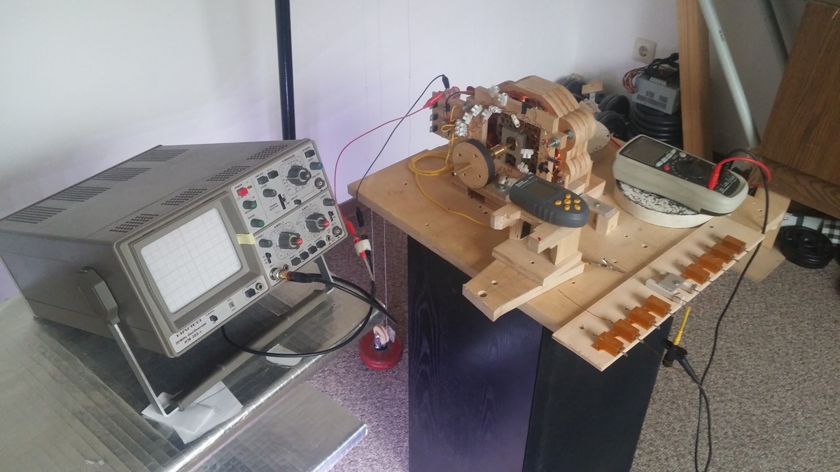

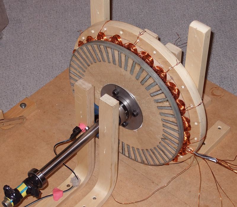

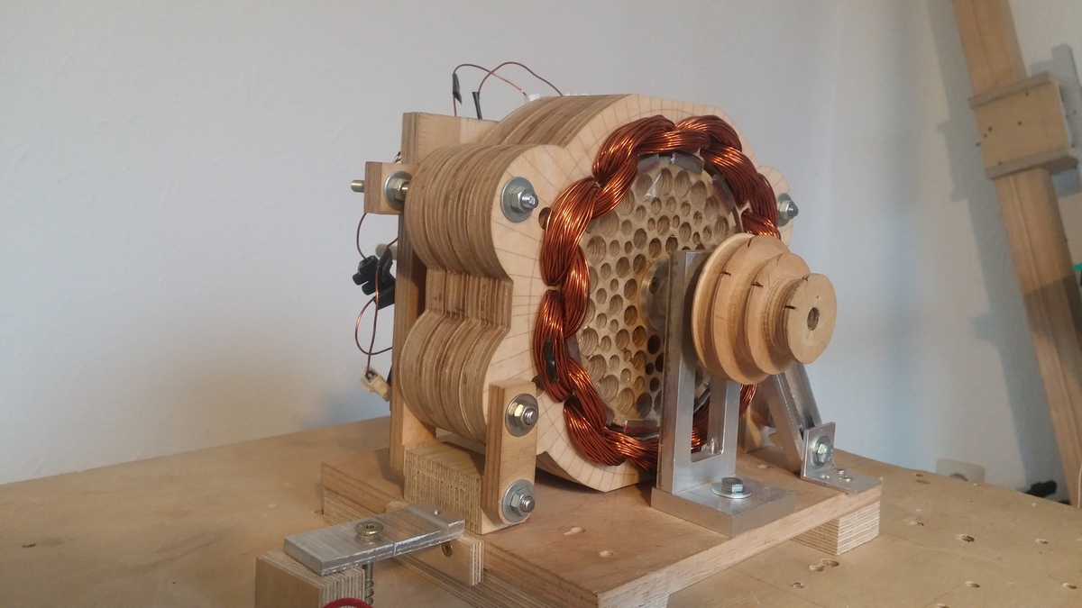

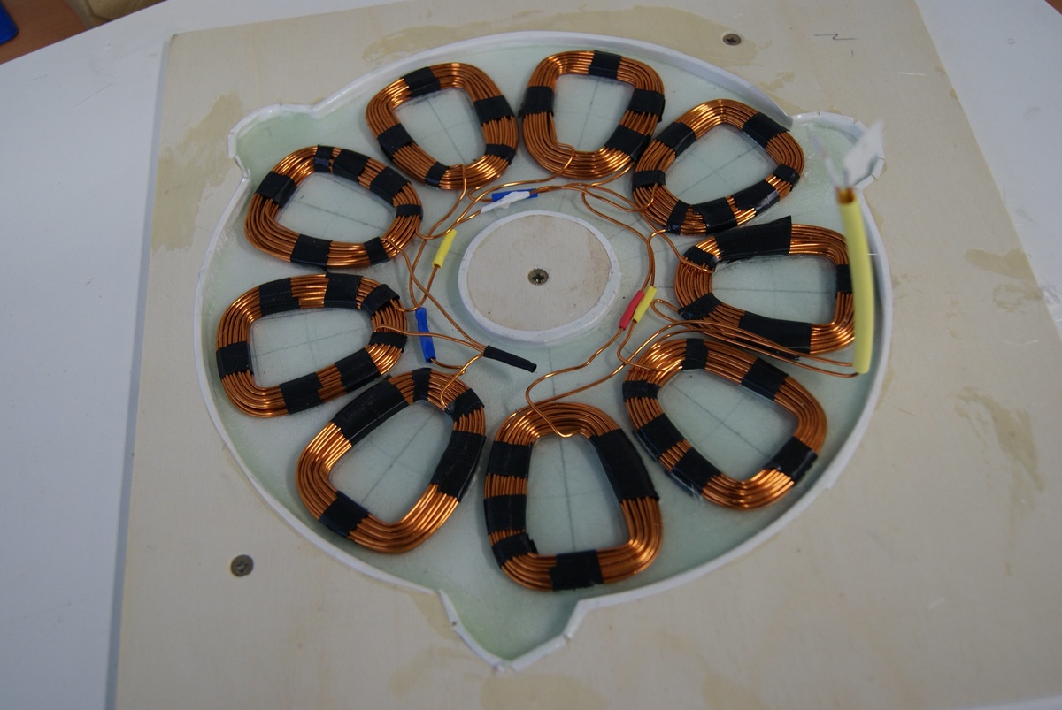

Hallo Leute.

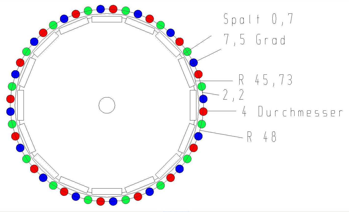

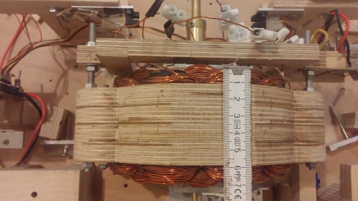

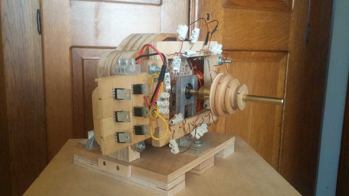

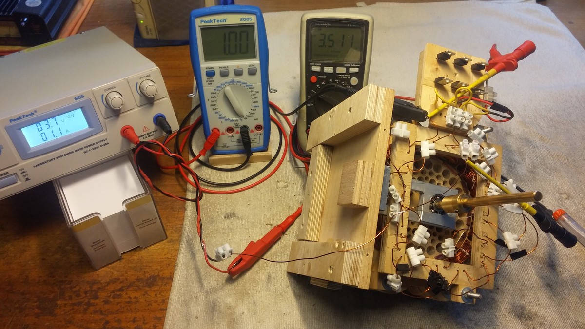

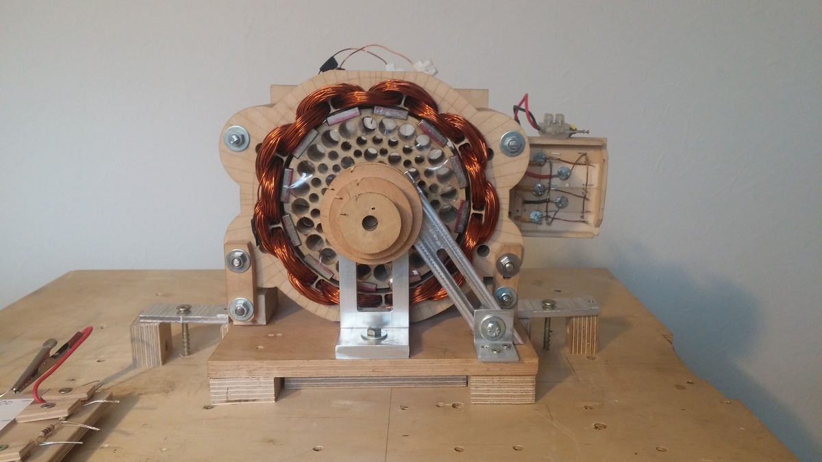

Ich habe einen eisenlosen Generator (siehe Photo) mit drei Phasen gebaut
und den Wirkungsgrad bestimmt. Dazu habe ich die elektrische
Ausgangsleistung durch die mechanische Eingangsleistung dividiert.
Bei dem Versuch ist mit aufgefallen, dass der Wirkungsgrad bis zu einem
bestimmten ohmschen Wert immer besser wird je kleiner der elektrische
Widerstand ist. Siehe PDF im Anhang. Das bedeutet für die elektrische
Last einen ganz bestimmten Wert um den besten Wirkungsgrad zu erreichen.
In einem älteren Versuch mit einem Kilogramm Gewicht als
Eingangsdrehmoment (mechanischer Eingang) erreichte der Wirkungsgrad
sogar 90% (0,9). Und wenn man jetzt auf 2 oder 3 Kilogramm geht und den
Widerstand weiter verkleinert scheint der Wirkungsgrad eventuell bis auf
95% gehen. Die Versuche stehen noch aus.
Doch bevor ich damit weitermache muss ich unbedingt herausfinden ob der
ganze mathematische Weg einwandfrei ist. Meine Ausbildung zum
Maschinenbautechniker ist schon ewig her und hatte wenig mit dieser
Materie zu tun.
Ist das alles nachvollziehbar, plausible? Oder mache ich da was falsch?
Grüße aus Hessen

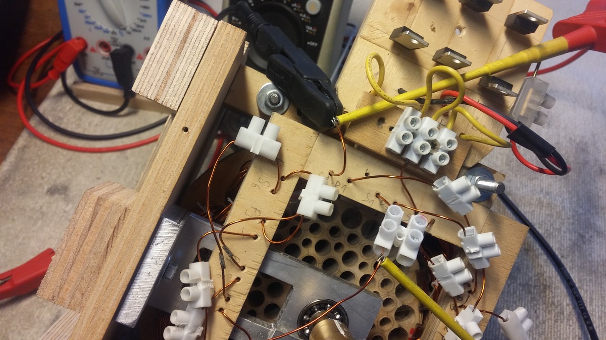

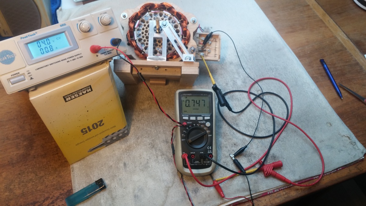

von Stephan S. (stephan_sch)

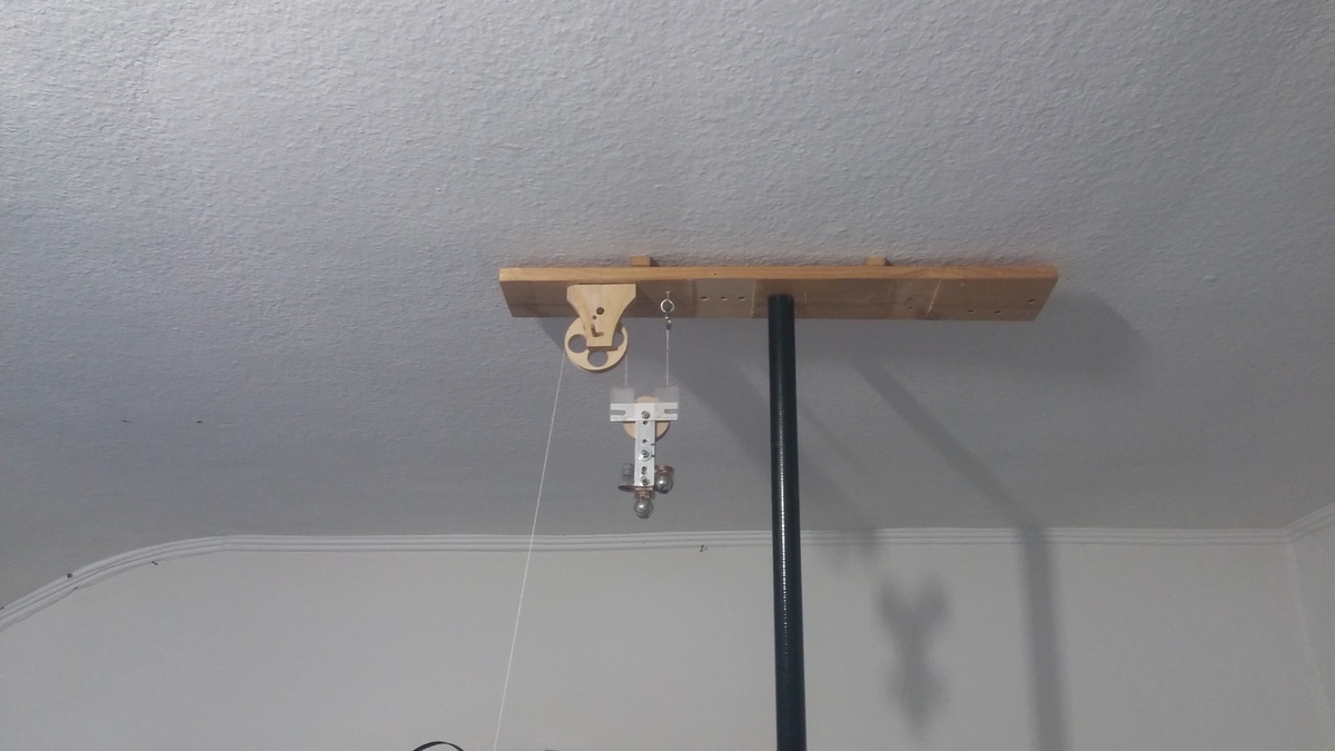

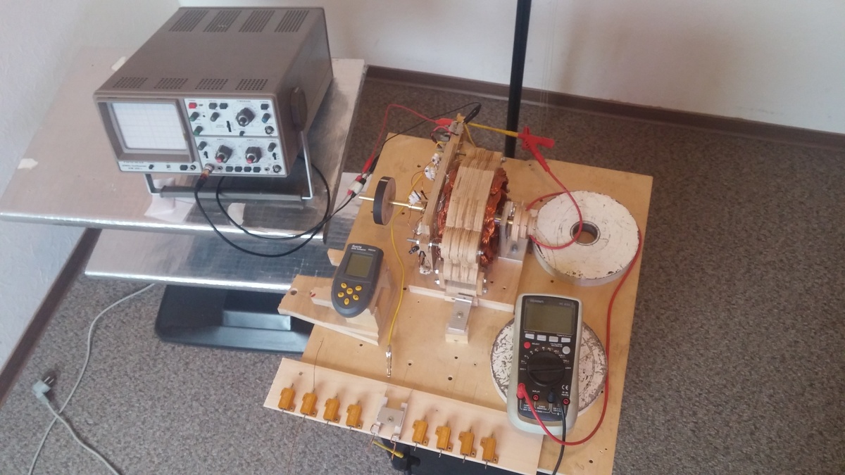

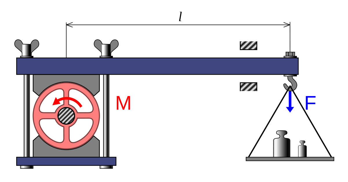

Zuerst habe ich auf die Spule, die auf der Generatorwelle verdrehsicher
montiert ist, einen Faden aufgewickelt. An das lose Ende des nun
aufgewickelten Faden habe ich dann das entsprechende Gewicht befestigt.
Siehe Datenblatt. Als letztes wurde dann der entsprechende Widerstand
(siehe Datenblatt)als Verbraucher an den Ausgang des Gleichrichters
geschaltet.
Und los gehts. Den Generator aussen am Haus auf das Fensterbrett
montiert und das Gewicht frei fallen lassen bis die Spule vollständig
abgewickelt war. Mit einem kleinen Laser-Drehzahlmesser schnell noch die
Drehzahfrequenz ermittelt und fertig war das Datenblatt, nach meheren
Durchläufen.
Alles verstanden?

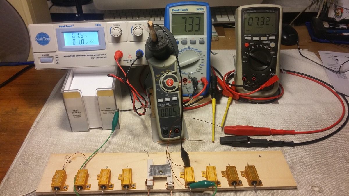

von Volker B. (Firma: L-E-A) (vobs)
Hallo Stephan,
erkläre mir bitte, wie Du die elektrische Leistung misst.
Da es sich hier m.E. nicht um reinen Gleichstrom und -Spannung handelt,
muss die Wirkleistung gemessen werden, indem das Produkt aus Strom und
Spannung über eine Periode integriert wird. Die Multiplikation der
Anzeigewerte von Strom und Spannung führt idR. zu erheblichen Fehlern.
Als ich noch für diese Firma arbeitete, die meinen Namen trägt, meldete
sich im Schnitt jedes halbe Jahr ein "begnadeter Erfinder", der einen
Motor oder Generator mit fantastischem Wirkungsgrad erfunden haben
wollte. Anstatt lange zu diskutieren, lud ich jeden einzelnen dazu ein,
mit seinem genialen Produkt bei mir in Leinfelden vorbei zu kommen und
gemeinsam mit mir seinen "Wundermotor" auf meinem Prüfstand an
Drehmoment-Messwelle, Bremsmaschine und Poweranalyzer zu messen.
Was glaubst Du, wie viele der "Erfinder" dieses Angebot annahmen? Genau:
kein einziger...
Sorry, für die Desillusionierung :-)
Grüßle
Volker Bosch
P.S.: Zu Deiner eigentlichen Frage: Glückwunsch, Du hast die
Leistungsanpassung "wiedererfunden" :-)
Siehe: https://de.wikipedia.org/wiki/Leistungsanpassung

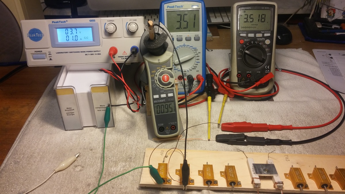

Hallo Volker.

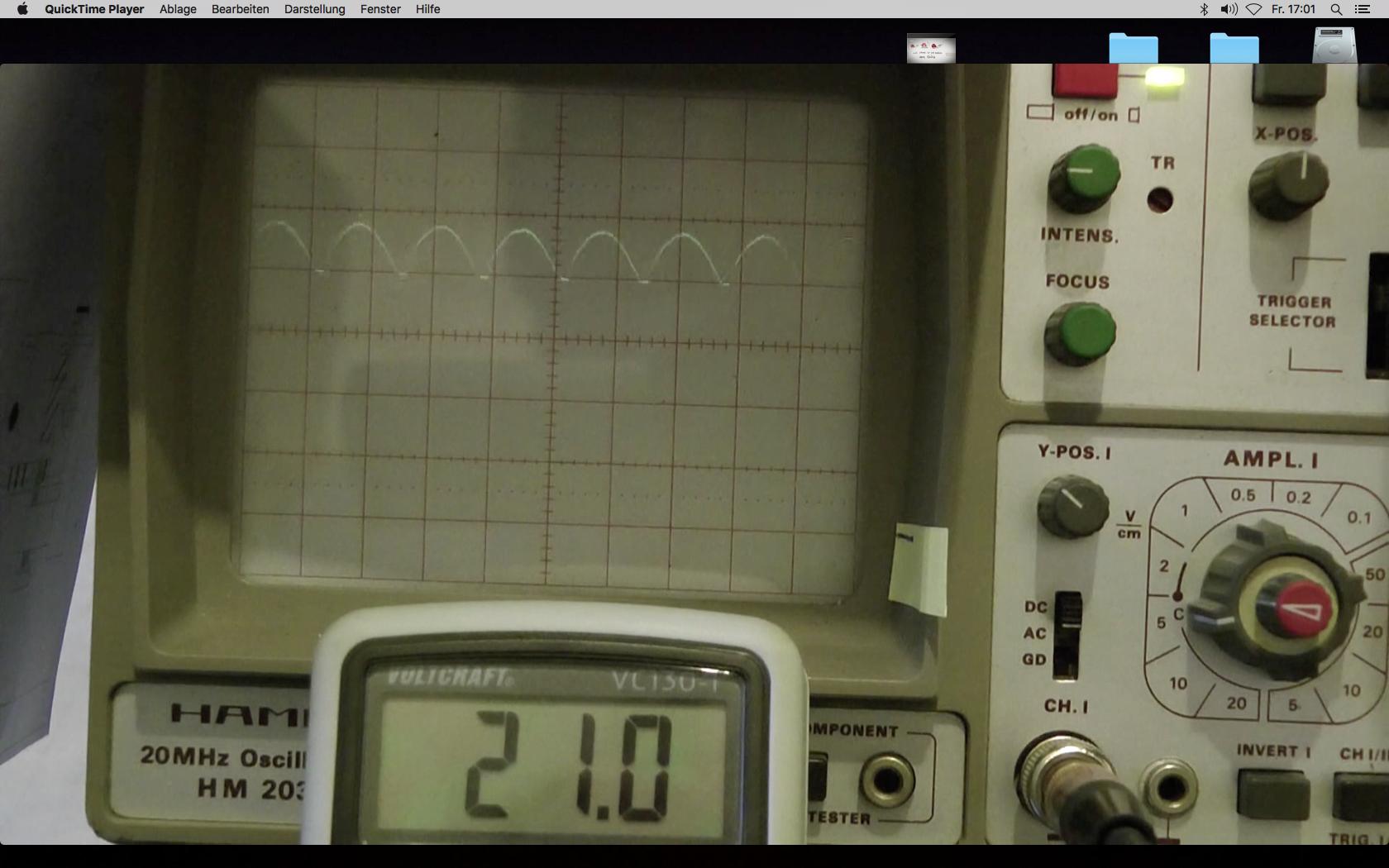

Zur Bestimmung der elektrischen Leistung am Generator messe ich die
Spannung am Widerstand. Natürlich ist die Spannung nicht durch einen
Kondensator geglättet. Schwankt so um die 1,5 Volt, wieich am Oszi sehen
konnte. Damit habe ich über U=R*I oder besser I=U/R die Werte Spannnung
und Strom und somit die Leistung am Ausgang des
Dreiphasen-Gleichrichters.
Oder nicht? Was kann denn da noch falsch sein?
Liebe Grüße Stephan

von Stephan (Gast)
Schöner Aufbau.
Ohmsche Verluste sind vmtl. nicht relevant.
Bei der hohen Drehzahl sind die Lagerverluste hoch für die Minilast,
deshalb der schlechtere Wirkungsgrad.
Bei der langsamen Drehzahl sind die Gleichrichtverluste hoch.
Grob geschätzt dürfte der Wirkungsgrad VOR GLEICHRICHTUNG bis 10 Ohm
Lastwiderstand noch ansteigen.

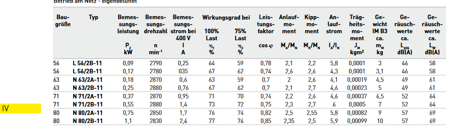

Mich würde mal interessieren was denn die üblichen Generatoren im
Leistungsbereich von unter 100 Watt so für einen Wg haben.
Hallo Stephan,
Auch wenn Dein Messgerät ein True-RMS-Gerät ist, wird es nicht alle im
Signal auftretenden Oberschwingungen berücksichtigen, da die Geräte
meist nur um die Netzfrequenz herum halbwegs richtig messen.
Wie groß der Fehler ist, kann ich nicht sagen, habe aber in meinem
"früheren Leben" die Erfahrung gemacht, dass Leistungsmessungen ganz
schnell unplausibel werden (Wirkungsgrad > 100%), wenn man Ströme und
Spannungen, die Wechselanteile aufweisen, mit TRMS-Multimetern misst und
die Anzeigewerte miteinander multipliziert.
Wenn Dein Oszi Signale multiplizieren kann, kannst Du ja mal Strom und
Spannung direkt miteinander multiplizieren, dann eine Periode des
Signals abspeichern und numerisch integrieren, z.B. indem Du Kästchen
abzählst.
Andere Idee: Kalorisch messen. Definierte Menge Wasser in eine
Thermoskanne. Den (wasserfesten und isolierten) Lastwiderstand
hineinlegen, alles dicht verschließen. Dann Dein Gewicht mehrmals aus
einer definierten Höhe fallen lassen. Anschließend die
Temperaturerhöhung messen und die dafür erforderliche Energimenge
ermitteln. Die Masse des Wassers sollte natülich viel größer sein, als
die des Widerstands, ggf. "nackten" Widerstandsdraht verwenden.
Viel Erfolg!

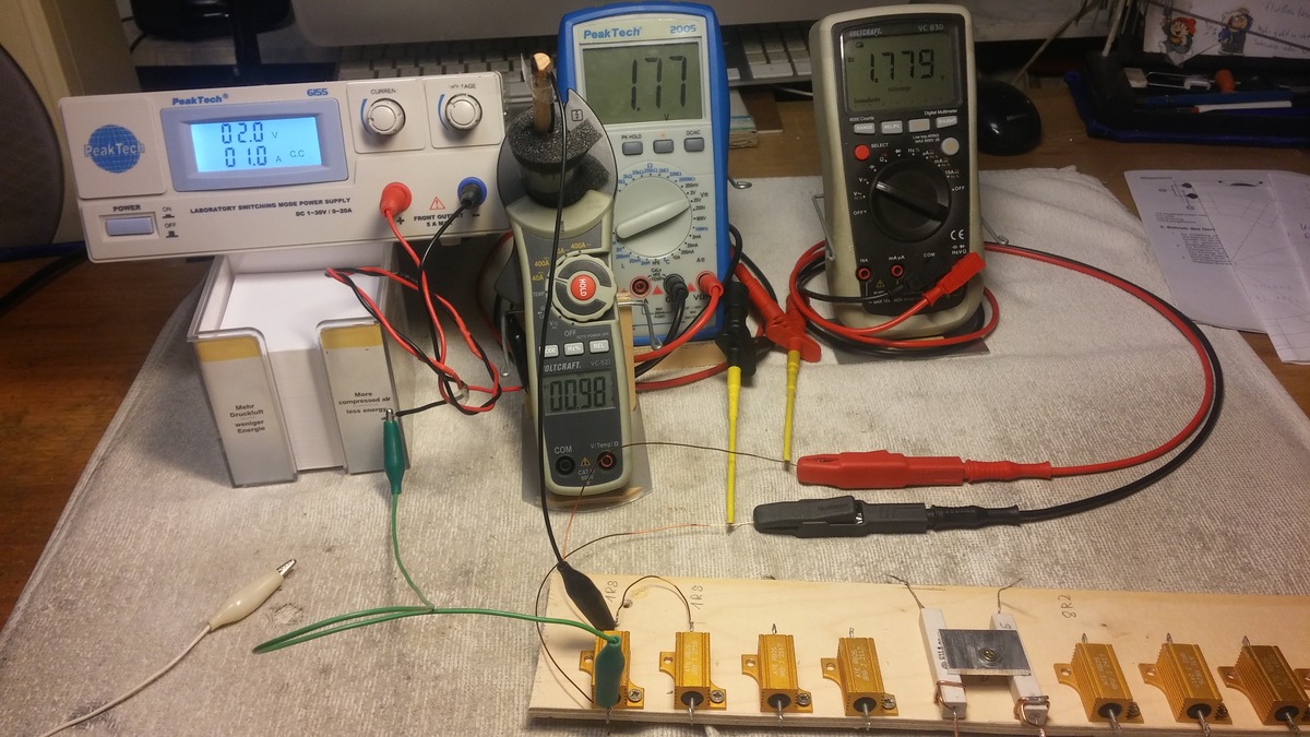

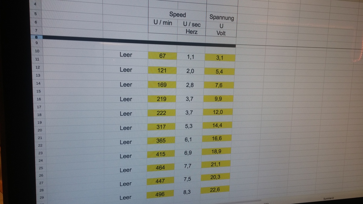

Hallo Stephan,
vielen Dank für Deine Gedanken. Ich hab hier tatsächlich noch die Daten
von dem 1 Kg Versuch. Siehe aAnhang
Die Spannung am Widerstand habe ich mit verschiedenen Multimetern
gemessen. Die passten immer.
Das mit dem Gleichrichter weglassen ist eine gute Idee um sozusagen nur
das reine Herz wirkungsgradmäßig zu bewerten. Aber ohne Gleichrichter
keine Gleichspannung. Die brauche ich aber für weitere Versuche. Es geht
nur mit Gleichrichter.
Ausserdem habe ich mal einen Dreiphasen Motor von einem Nabenmotor eines
Bikes untersucht. Der war natürlich mit Eisen. Der Wg war in allen
Lastbereichen 20% schlechter. Und diese Aussage oder Bewertung ist zu
100% mit dem Eisenlosen zu vergleichen. Schließlich verwendete ich stets
die selbe Messmethodig. Eisengeneratoren sind schlechter als eisenlose.
Zumindest nach meinen eigenen Versuchen.
Was aber haben denn die "normalen" Gens für eien Wg?
Liebe Grüße aus Wiesbaden
Stephan
Das kann man so pauschal nicht sagen. Je mehr Eisen und Kupfer, desto
besser. 90% wären sicherlich möglich, aber m.E. nicht inklusive
Diodengleichrichter -- zumindest wenn die Spannung nur ein paar Volt
beträgt. Großserien-Lichtmaschinen für's Kfz erreichen m.W. auch nur
knapp 70%, was aber in erster Linie den "optimierten" Herstellkosten
geschuldet ist, wenn dann die Klauen auf dem Polrad kirschrot glühen.
Bei einem Motor ohne magnetischer Flussführung durch Eisen bräuchte man
m.E. auch Unmengen an Magntmaterial, ibs. wenn es zwischen den
Magnetpolen keinen magnetischen Rückschluss gibt.
Grüßle
Volker

Wie man sowas misst :
Einen Elektromotor zum Antreiben. Das Drehmoment misst man waehrend des
Betriebes mit einem quer zur Achse drehbaren Balken, mit Gewicht oder
Waage dran.
Die Drehzahl ist einfach. Und dann misst man Weschselstrom. Falls man
eine Ohmsche Last anlegt, ist der Strom ja in Phase. Da braucht man dann
nichts zu sampeln, das Multimeter genuegt.
Bevor es weiter geht, erst mal vielen, vielen Dank für Euren Support.
Damit hätte ich niemals gerechnet. Echt cool.
Also. Was das Abrollen der Schnur samt Gewicht betrifft habe ich das
Bild mit dem Fensterbrett bemüht. Schön vorstellbar, oder? Ich mach das
natürlich alles etwas einfacher über nur eine Stufe eines Flaschenzuges
hier in der Wohnung. Siehe Bild „Flaschenzug“ im Anhang. Da muss halt
das doppelte Gewicht dran hängen, erhalte dafür aber die doppelte Länge
an Schnur. Warum? So bleibt genügend Zeit für die Beschleunigungsphase
des Abrollens bis zur konstanten Geschwindigkeit. Sprich ab da dreht
sich die Welle mit gleichem Speed (Spannung). Aufgewickelt wird mit
einem Akkuschrauber, der kurzer Hand auf die Welle geklemmt wird.
Dann war da noch die Frage wegen der mechanischen Eingangs-Leistung. Das
ist ziemlich einfach. Die mechanische Leistung an einer drehenden Welle
lässt sich einfach mit dem Drehmoment und der Drehzahl bestimmen. Hier
ist Pmech = n x M x 2 x Pi . Wobei (n) die Drehfrequenz und (M) das
Drehmoment ist. Bedeutet ich brauche keine Fallgeschwindigkeit oder
Fallhöhe.
Jetzt bin ich dabei den Versuch noch mal aufzubauen. Aber diesmal mit
Bildern vom Oszi und einem maximalen Gewicht von 2 Kilogramm. Mal
schauen ob wir über 90% kommen nach meiner Messmethodik, die womöglich
etwas nachjustiert werden muss.
Also bis später.
Schöne Grüße aus Wiesbaden
Stephan
Der Testaufbau ist fertig.
Gleich kanns losgehen.
So.
Fast alles durchgelaufen. Fehlt noch der 1,5 Kilo Versuch. 2 Kilo werden
wohl zu schwer für meine kleine Prüfanlage.
Das Bild vom Oszi zeigt den Graph der Generatorspannung. Unten drunter
der Wert vom Multi. Mir scheint das Multimeter ermittelt den
Durchschnittswert von der Kurve am Oszi, so, dass die Wirkungsgrad
Betrachtung ziemlich genau ist.
Was meint Ihr dazu?
Forschende Grüße aus
Wiesbaden
Stephan
von Qwertz (Gast)
Nö! Der Spannungsverlauf ist grob nicht sinusfoermig!
Und was bedeutet das für die Berechnung?
Ein Fehler von 3 Prozent?
von Qwertz (Gast)
100% ;)

von Stephan (Gast)
Das passt schon. Ist doch ganz normal nach 6-Puls-Gleichrichtung.
Weniger als 10%. Nach 6-Puls-Gleichrichtung ist der Ripple Peak-Peak nur
ca. 14%.
Mehr als 3% wird das Multimeter nicht daneben liegen.
3% Messfehler ins Quadrat (für P=U*I) ergibt ca. 6%.
84%, 90% oder 96% sind aber durchaus ein signifikanter Unterschied.
Problematisch ist aber dein Messaufbau mit Krokoklemmen und nur einem
Multimeter. (Ich sehe zumindest nur eines auf den Fotos)
Die Krokoklemmen (und die Strommessung im MM) haben relative hohe
Widerstände.
WICHTIG: Die Spannung musst du auf jeden Fall direkt am Gleichrichter
(ohne stromführende Krokokabel dazwischen) messen!
Wo / Wie hast du bislang gemessen? ( am Widerstand, Gleichrichter, ...)
Der Strom scheint ja grob konstant zu sein (passt dazu, dass bei idealen
Motoren das Moment proportional zum Strom ist; bei Generatoren weiß ichs
net explizit, aber die sind quasi identisch). Dann wäre die Strommessung
eher unkritisch. Die Strommessung machst du dann halt mit etwas (ca. 1
Ohm) höherem Widerstand.
Hast du schon mal die Drehzahlen während Strom- und Spannungsmessung bei
kleinem Widerstand (1.8 Ohm) verglichen?
Ist zwar nur Halbwisssen, aber: Drehzahl immer bei Spannungsmessung
erfassen.
Für den Gleichrichter darfst du ca. 0.7V an Spannung dazutun. Bei 0.5A
auch ca. 0.8V. Ist zwar für dich nicht nutzbar, aber es geht ja erst mal
um den Generator selbst.
Die fetten (vmtl. Schottky-Dioden) dürften bei Mini-Strömen im Bereich
0.35-0.4V Spannungsabfall liegen.
Interessehalber:
Wie hoch ist denn der Widerstand zwischen 2 Phasen deines Generators?
Den kannst du aber nicht mit dem Multimeter messen (weniger als 10 Ohm
liefert Quatsch).
Das geht nur sinnvoll mit 2 Multimetern (oder Konstantstromquelle etc.).
Spannung direkt an der Wicklung messen; Strom in der Zuleitung davor
(4-Leiter-Messung).
von Qwertz (Gast)
Will man den Klumpquatsch bewerten oder den Generator?
Der Titel spricht vom Generator.
Also mal Butter bei die Fische und zeige mal die Generatorwerte.
Als Last wuerden sich Fahrradbirnchen eignen.

- Fertigungstechnisch gut durchdacht
- mit Werkzeugen kannst du gut umgehen
Trotzdem hatte ich es anders angefangen
- und zwar erst einmal nur mit einer Phase Wechselspannung
- das flaschzugsystem kann man bestimmt noch optimieren
Viel Spaß an weiteren Experimenten

von Dieter (Gast)
Auf jeden Fall ist das ein sehr schönes Modell. Für den Schulunterricht
oder Museum zur Erklärung sehr schön und konnte sogar für den Ausblick
auf den Linearmotor/-generator herhalten.
Zwischen 80-90% sind bei einem solchen Aufbau prinzipiell schon möglich,
aber auch nur bei Drehstromerzeugung.
Ohne Eisen hast Du allerdings das 10 fache an Kupfer und 10 fache an
Magnetmaterial für die gleiche Leistung verbraucht. Ressourcensparen
durch Holz ist hier auf jeden Fall gescheitert. Ich vermute, dass dies
als Ansinnen im Hintergrund gestanden sein dürfte.

von Helmut L. (helmi1)
Mit Eisen (gutes Dynamoblech) wuerde die Maschine bei der Baugroesse
schon rund 1kW an Leistung haben.
von BirnKichler 🧐 S. (Firma: Papier & Knalltüten Manufaktur) (max707)
und würde mindestens einen Zentner schwer werden. :)
Noe,  1,1kW 3000upm rund 10kg
bei 50kg sind es schon rund 5,5kw

Guten morgen zusammen.
Hi Stephan. Ich wollte heute doch noch auf Deine Fragen eingehen.
Das mit den Krokoklemmen war mir bekannt. Die muss man schon richtig gut
anbringen, so das der Kontakt einigermaßen widerstandlos ist. Das habe
ich schon bei anderen Versuchen herausgefunden. Du kannst also davon
ausgehen, dass diese Klemmen keinen signifikanten Widerstand in dieser
Schaltung haben.
Die Spannung fürs MM und die Oszi Messleitungen habe ich direkt am
Ausgang des Gleichrichters angeschlossen und abgenommen. Nicht am
Widerstand.
Nun zum inneren Widerstand des Generators. Siehe Bilder oben.
Einmal gemessen mit dem MM. Da erhalte ich den Wert 4,8 - 4,9 Ohm.
Dann mit einer direkten Schaltung und dem MM im Stromkreis. Also vom
Netzteil Plus ins MM, durch die Spulen von L3 nach L2 und zurück ins
Netzteil.
Da schwankt der Wert zwischen 5,8 und 5,5 Ohm. Je nach Leistung. Siehe
Photo oben.
Schöne Grüße
Stephan S
von Jaja (Gast)
Was denn nun? Der Widerstand ist doch konstant. Wie kann der sich
ändern?
Das sind doch nur Hausnummern und keine Messungen.

Die Änderung des Messwertes liegt in der Natur des Messverfahrens und
der verwendeten Messgeräte.
Verstanden?

 Es gibt Gruende, warum mit Eisen gebaut wird:
 - weniger Kupferverbrauch
 - Brandschutz
 - hoehere Leistungsdichte
 - weniger Streufelder (Personen, die in der Naehe arbeiten muessen)
 - Formstabilitaet
 - weniger Magnetidverbrauch, seltener Erden
aber auch nur bei Drehstromerzeugung. Es entfallen die Eisenverluste und
Wirbelstromverluste, die aber nur sehr klein sind. Die
Streufeldverluste sind klein nur wegen des Drehstromaufbaus. Aus  großer
Entfernung wird nur die Differenz der Überlagerung der drei Streufelder
zu Verlusten führen.
Ohne Eisen: 10 fache an Kupfer und 10 fache an Magnetmaterial für
gleiche Leistung. Ressourcensparen ist Fehlanzeige.
Mit sehr wenig Eisen kann das aber deutlich verbessert werden. Dabei
würde der Innenkern des Rotors weiterhin aus Holz bestehen können, wie
auch die Hülle des Stators, als mechanisch tragendes Teil.
Ein wichtiges Problem stellt aber der Brandschutz dar. Das Holz müßte
massiv mit Brandhemmern behandelt werden und kann nur noch als
belastetes Holz in der Sondermüllanlage entsorgt werden. Der Brandschutz
ist ein absolutes MUSS.
von Defensiver Mittelfeldakteur (Gast)
Achim B. schrieb:
> Bist du der Jaja, der sich einen Verstärker aus Bildröhren bauen will?
> Dann halt den Ball mal etwas flacher!
In einem Raum, in dem Bildröhren ungeschützt liegen, sollte man
überhaupt nicht mit einem Ball umgehen!
Hallo Dieter.
Danke für Deine Antwort. Das mit dem Eisen klingt gut. Aber wie meinst
Du das?
Bisher habe ich immer gedacht, dass das Eisen in die Mitte der Spulen
kommen könnte. Also zwischen den einzelnen Drahtsträngen, womit es keine
Luftspulen mehr wäre. Besser ausgedrückt wäre dann der gesamte
Spulenträger (das Gehäuse somit)aus Trafoblech.
Oder wie verstehst Du das?
> Du das?
In gewisser Weise baust Du einen Lineargenerator (ähnlich
Transrapidschine), den Du im Kreis herumwickelst in deinen Generator
ein. Du hast dann auch einen Eisenkern in der Spule.
von Schrauber 47 (Gast)
Hallo Volker !  Super Versuche die Du da durchführst .  Habe vor Jahren
auch mal zahlreiche Versuche zu Bestimmung des Wirkungsgrades
durchgeführt . Zur Bestimmung  der mechanischen zugeführten Leistung hab
ich einen etwas anderen Weg gewählt als Du . Vielleicht vereinfacht Dir
das das Experimentieren ? Zum Antreiben benutzte ich einen DC Motor der
um die Drehachse drehbar gelagert war . Geht bei einem zylinderförmigen
DC Motorgehäuse sehr einfach indem man den Motor auf 4 kleine Räder
drehbar lagert . Dann am Motor einen zur Drehachse orthogonalen
horizontalen Stab anbringen den man mit einer Waage verbindet . Dann
hast Du die Kraft und den Hebelarm also das Drehmoment des antreibenden
DC Motors und die Winkelgeschwindigkeit was Dir die vom DC Motor
abgegebene Leistung gibt . Dieser Sufbau hat den Vorteil daß durch durch
ändern der DC Spannung Drehzahl frei wählen kannst und auch zeitlich
nicht begrenzt bist . Wünsche Dir weiter viel Freude beim
experimentieren.  Eine tolle Sache . Schrauber 47
Hey. Na das ist mal ein geiles Feedback. Dankeschön dafür. Hab auch
schonein passendes Bild gefunden. Du hast absolut Recht. Das Prinzip
funzt auch für meinen Versuchsaufbau.
Den Gen fest auf die Platte schrauben. Dann die Welle vom Gen direkt mit
der Welle von einem E-Motor verbinden. Den E-Motor nicht auf der Platte
festschrauben, sondern nur auf die Welle vom Gen stecken.
Schaltet man nun den E-Motor an will der sich ("wie das beim
Hubschrauber ist, der keinen Heckrotor mehr hat") um sich selbst drehen.
Aktion Reaktion. So, und das verhindert man nun mit einem Hebel einer
bekannten Länge am Motor, den man dann schließlich auf eine Waage
drücken lässt.
Einfach perfekt.
Dann muss man nicht immer wieder die Schnur aufrollen.
Wie geil doch Kommunikation sein kann. WOW
Freut mich daß Du Freude an der Idee hast . Bekomme selbst auch immer
wieder gute Infos von Teilnehmern . Vielleicht noch ein kleiner Tipp .
Habe damals den Stab so befestigt das eine nach unten gerichtete Kraft
auftrat . Dann einen kleinen Zylinder auf die Waage legen und den Stab
von oben auf den Zylinder drücken lassen . So hab ich damals
sichergestellt daß die Kraft richtig von oben auf die Waage drückt .
Ging damals mit einer Digitalwaage  sehr genau .
Wünsche Dir weiter viel Freude beim Experimentieren . Schrauber 47
von Stephan (Gast)
> Netzteil.
> Photo oben.
Die Messungen sind unbrauchbar.
Insbesondere könnte da mit 1.8Ohm Lastwiderstand niemals ein
Wirkungsgrad > 27% rauskommen. Du hattest aber > 40%.
Strom über das Netzteil vorgeben und Spannung mit MM direkt an der
Wicklung messen ist das einzige was funktioniert.
So wie du es machst misst du eher den Widerstand der schlechten
Verkabelung.
Hallo Stephan.
Dem Netzteil kann ich leider beim Strom nicht ganz vertrauen. Da wird
nämlich schon beim Einschalten ohne irgend ein Verbraucher 0,1 Ampere
angezeigt.

von Stephan (Gast)
Stephan S. schrieb:
> Was genau würdest Du denn an meiner Stelle tun um den Wg zu bestimmen?
> Ich meine, was war den falsch oder wie würdest Du vorgehen, von der
> elektrischen Seite her?
Ganz schön viele Steph(f)ans hier.
Also ich persönlich finde den Ansatz schon ganz gut.
Nachdem es aber um ein paar Prozentpunkte geht müsste da schon noch
einiges verbessert werden.
#1: Flaschenzug / Umlenkrollen möglichst eliminieren (Treppenhaus,
Fenster, Balkon); das hakt bei kleinen Gewichten und Reibungsverluste
sind immer da
#2: Lastarm 19/20mm ist recht wenig; da macht der Fadendurchmesser bzw.
auch die Lagenzahl schon einige Prozentpunkte aus
#3: sicherstellen, dass die Drehzahl wirklich stationär ist
#4: Drehzahl immer bei Spannungsmessung messen
#5: mehrfach messen und mitteln; bzw. bei Abweichungen > 1-2% nach der
Ursache suchen
#6: Messreihe für Drehzahlen des unbelasteten Generators machen (dafür
müssen die Umlenkrollen definitiv weg)
#7: ordentliche Kabel verwenden
#8: Lüsterklemmen weg, verlöten
#9: 2 Multimeter verwenden, Strom und Spannung gleichzeitig messen (dann
darf alles was von der Spannungsmessung erfasst wird auch mit lausigen
Kabeln sein)
#10: ordentliche Multimeter verwenden
#11: mit nem Kondensator nach der Gleichrichtung experimentieren
(1000µF-10000µF; evtl. liefert das zuverlässigere Messungen, erhöht aber
die Verluste in der Wicklung und den Dioden)
#11b: Kondensator natürlich nie bei Leerlaufmessung
#12: Wicklungswiderstand bestimmen (4-Leitermessung, 2 Multimeter
gleichzeitig)
#13: die ganzen Messwerte in Bezug setzen und plausibilisieren (mit
Kondensator ist das deutlich schwieriger)
Das wars glaub ich ;)

Drehzahl sein.
Die mechanischen und Wirbelstromverluste im Generator hängen nur von der
Drehzahl ab.
Spannungsabfall durch die Gleichrichtung ca. 0.7-0.8V.
Der Wicklungswiederstand zwischen 2 Phasen dürfte um 2.8 Ohm liegen.
Grob hat der Generator 22 rpm/Volt (Spannung hier der Gleichrichtwert
bei idealem 6-Puls-Gleichrichter ohne Verluste).
Leerlaufspannung bei 87rpm (nach idealem 6-Puls-Gleichrichter) 3,9V.
Minus Spannungsabfall an Dioden (realer Gleichrichter) macht 3.1V
Minus 1,3V Spannungsabfall am Wicklungswiderstand (und dem
Verdrahtungswiderstand bis zur Spannungsmessung) ergibt die gemessenen
1.8V.
Für 100W Ausgangsleistung an 28Ohm (nach Gleichrichter) brauchst du
knapp 60V Leerlaufspannung.
Entspricht 1300rpm.
Wirkungsgrad: 89%; evtl. auch etwas weniger je nachdem wie sich die
Leerlaufverluste mit der Drehzahl entwickeln

Stephan S. schrieb:
> Kannst Du mir das etwas besser erklären, sodass ich das hier durchführen
> kann?
Mit den auf den Fotos erkennbaren Messmitteln:
Labornetzteil auf 1A einstellen, Spannung auf Minimum.
Multimeter (Strommessung) + Widerstand 1.8Ohm anschließen.
Spannung hochdrehen bis im Display C.C. erscheint (Konstantstrom).
Messwert des MM notieren.
Nochmal mit 3.6Ohm und 8.2Ohm.
Der Strom sollte in allen Fällen +-2% gleich sein. Dann funktioniert die
Konstantstromfunktion augenscheinlich.
Spannung wieder runter.
Dann 2 Phasen des Generators anschließen.
Spannung über den 2 Phasen messen (4-Leitermessung).
Widerstand ausrechnen.
Evtl. noch ein Foto vom Messaufbau machen.
Hallo Stephan.
Was meinst Du zu meinen ersten Schritten mit der Vierlleitermessung?
1,8 Ohm Versuch:
U = 1,77 V  I = 1 A  R=U/I  1,77 Ohm
3,6 Ohm Versuch:
U = 3,51 V  I = 1 A  R=U/I  3,51 Ohm
8,2 Ohm Versuch:
U = 7,325 V  I = 1 A  R=U/I  7,3 Ohm
Für mich ist "Genau" irgendwie etwas anderes. Komplizierte Elektronik.
Ich will endlich den Generator durchmessen.
StepbyStep Grüße
Stephan
von Jaja (Gast)
Ja, ja lerne erst einmal " Richtig Messen ".
Dazu gehört auch " Wie benutze ich Messgeräte richtig ".
Dann kannst du dir auch überlegen wie und unter welchen Bedingungen
Messungen sinnvoll sind.
Viel Spaß bei der Lektüre. Und beim Basteln.
von Stephan (Gast)
Sieht doch ganz gut aus. Messen und richtig interpretieren ist halt so
ne Sache.
Die Konstantstrom-Funktion des Netzteils ist nicht besonders gut (0.98A
... 0.85A). Bei nem guten Teil wäre es vielleicht 0.98A .. 0.96A.
Dafür hast du aber ja 2 MM. Das machts einfach.
Damit kannst du ja direkt die Wicklung messen, ohne vorherige
Vergleichsmessungen.
Aufbau im Prinzip so wie du in hast.
Strom am Netzteil auf 1A lassen.
Statt dem Widerstand 2 Phasen des Generators.
Statt dem Zangenamperemeter ein MM (das ist potenziell genauer).
Fertig.
Aber: mir scheint du hast die Spannung am Widerstand unter der
Krokoklemme abgegriffen. Das ist falsch. Spannung mit gesonderter Klemme
am soliden Draht abgreifen!
Miss die Spannung doch mal an verschiedenen Stellen deines Messaufbaus
(am Netzteil, an den verschiedenen Krokoklemmen, direkt am Widerstand,
etc.).
Dann erkennst du vielleicht die Messproblematik.
Der Spannungsabgriff musss auch nicht besonders niederohmig sein.
Für die Widerstandsberechnung den gemessenen Strom nehmen und nicht den
im Netzteil eingestellten (der ist wie gesehen ungenau).
Die Messwerte waren auch ganz ok. Du hattest aber halt 1A, statt der
realeren (gemessenen) 0.85A verwendet.
Und die Widerstände haben auch 5 oder 10% Toleranz.
Thanks Stephan.
Also. Ich habe direkt an den beiden Enden des (der) Widerstände 0,6mm
Kupferdraht angelötet und zu den Messleitungen geführt. Keine Klemmen,
nur die der Messleitungen.
Was die Konstantstromquelle (Netzteil) betrifft hatte ich schon weiter
oben meine Bedenken geäußert. Es lässt sich nicht geanu auf eine präzise
Stromstärke einstellen. Sehr ungenau. Deswegen hatte ich das Zangenmeter
dazu gestellt.
Was ich jetzt mache ist klar. Den Strom werde ich mit dem MM in Reihe
einstellen.
Plus vom Netzteil ins MM. Raus aus MM rein in Widerstand. Aus Widerstand
zum Minus Netzteil. Über die Einstellung der Spannung am Netzteil stelle
ich den Strom von 1 Ampere ein. Dann wird die Spannung direkt über dem
Widerstand gemessen.
Mal schauen was wir dann sehen.
Bis später
Stephan S.
von Jaja (Gast)
Na, geht doch. War das so schwierig?
Hallo Stephan.
Ich hab die 2 Spulen vom Generator mal unter Strom gesetzt. Wie
besprochen.
1 Ampere bei 3,51 Volt.
Das sind dann 3,51 Ohm.
Und noch einmal super vielen Dank. Ich hab`ne Menge von Dir gelernt. Als
nächstes werde ich den Gen mit einem alten Scheibenwischer Motor
antreiben. So mit Waage und Hebel am Motor, der frei gelagert ist. Mal
schauen wo da die Grenze vom WG ist. Also da weiter machen wo der
Flaschenzug aufgehört hat.
Grüße aus Hessen
Stephan
von Stephan (Gast)
Messung passt.
Immer noch sehr viele Klemmen ...
Ach so. Du meinst die Lüsterklemmen, die die einzelnen Spulen verbinden.
Die sind noch dran weil ich den Gen mit verschieden Anzahlen von Spulen
getestet habe. Also mal nur mit 3 Spulen anstatt 6.
Ich werde sie vor dem Motortest noch verlöten.
Nein, immer noch nicht schrieb:
> Das ist dann aber nur grob geschätzt. Du willst doch den WG genau
> messen, oder nur schätzen?
Was aber hat denn bitte der WG mit dem Widerstand des Gen zu tun? Ich
hab da ne Idee und bin gerade dabei das "genau" herauszufinden. Wie?
Neuen Gen bauen. Den Rotor mit den Magneten habe ich schon fertig. Der
war schon im Einsatz, allerdings nur als Ein-Phasen Gen. Deswegen die
ungünstige Aufteilung der Magneten für einen vollen 3Phaser. Aber
dennoch mach ich daraus einen 3Phaser.

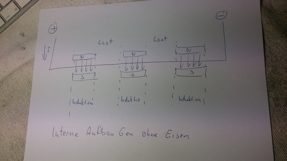

Die Idee dahinter ist simple. Bei dem aktuellen hier geposteten Gen habe
ich viel Drahtlänge, die nicht von den Magneten beim Laufen überstrichen
werden. Das bedeutet, dass all die Drahtschlaufen, die nicht vom
Magneten erregt werden, als Last angesehen werden müssen. Und dies wird
beim Neuen anders. Da werden die Bogenlängen maximal reduziert, sprich
die wirksamen Draht-Längen über den Magneten im Verhältnis zu den
unnützen Bogenlängen vergrößert. Damit müsste der Gen effectiver werden.
Was meint Ihr dazu?
Schöne Grüße
Stephan

von Stephan (Gast)
> Ein Projekt anfangen und dann
> abbrechen um ein neues zu starten. Um es dann wieder abzubrechen....
Ich fänds auch schlauer den bestehenden Generator zu verstehen anstatt
einen neuen zu bauen.
Wenn neu, dann gleich einen Scheibengenerator.
Der Gen. erzeugt intern bei Drehzahl X immer eine innere Spannung Y.
Sobald du belastest fällt Spannung an der Windung ab und an der Klemme
kommt nur noch innere Spannung minus Spannungsabfall an der Wicklung
raus.
3,5Ohm Wicklungswiderstand und 3,5Ohm Lastwiderstand gibt im Idealfall
ohne jedwede andere Verluste 50% Wirkungsgrad ab Klemme.
Dass du mehr "gemessen" hattest liegt daran, dass dein Lastwiderstand
durch die Krokokabel einiges höher war als der nominale Wert.
Stimmt. Dein Design ohne jeden magnetischen Rückschluss bedingt aber ein
schwaches Magnetfeld (vielleicht 0.1T im Schnitt). Die äußeren
Wicklungen tragen da auch nur noch wenig bei. Damit hast du immer einen
ziemlich großen Wicklungswiderstand.
Beim Scheibengenerator lassen sich dagegen 0.5T erreichen. Sprich 1/5
der Windungen für die gleiche Spannung.
Und letztenendes müssen auch die Betriebsparameter passen. Der schönste
Generator mit 95% Wirkungsgrad und 1kW Leistung (400V, 2.5A) bei 3000rpm
nützt nichts wenn du ne ganz andere Drehzahl oder Spannung brauchst.
Au weia! Vielleicht solltest Du Dir doch noch mal die Grundlagen
angucken.
Die induzierte Spannung ist nicht von Drahtlängen abhängig, sondern von
dem magnetischen Fluss, denn eine Spule umfasst. Bei konstanter
Luftspaltflussdichte ist der Fluss proportional zur Fläche. Das Optimum
findet man dann, wenn die Spule eine Form aufweist, die bei minimalem
Umfang die maximale Fläche umschließt...
Grüßle
Volker
von Dieter (Gast)
Stephan schrieb:
> Und nein, die Messungen müssen nicht gleich genau sein.
> Für sauberes Arbeiten müsste man die Auflösung der Messwerte, aber viel
> wichtiger die Messgenauigkeit (+-2% oder so) ansetzen und bei jedem Wert
> mitführen.
Das was Stephan hier andeutet, wäre eine ordentliche Fehlerrechnung. Bei
Berechnungen aus Messungen mehrere Messgrößen wird das auch wirklich
durchgeführt. Darüber läßt sich meisten herausfinden, welche der vielen
Größen genauer gemessen werden müßte.
Meinst Du bekommst das hin
1) bei dem Generator zuerst die mechanischen Verluste bei verschiedenen
Drehzahlen zu messen?
2) Die Leerlaufspannung bei verschiedenen Drehzahlen zu messen?
3) Verschiedene Lastfälle fahren und dabei die Spannung vor dem
Gleichrichter, nach dem Gleichrichter und zugleich den Strom zu messen?
Einige Informationen lassen sich noch herausfinden, wenn beide Kanäle
zugleich verwendet werden. Z.B. auf Y I und X U. Aus der Krümmung der
Linie  kann zum Beispiel der Formfaktor angenähert werden. Bildet sich
eine Fläche, dann gibt es eine Phasenverschiebung.

Für meine Begriffe ist der aktuelle Gen fertig gebaut. An dem Ding gibt
es nichts weiter zu schrauben. Was könnte denn noch weiter mit dem
geschehen?
> raus.
Stephan schau mal. Hier sind die Leerlaufdaten vom Gen beigefügt.
Hier noch mal die Leerlauf Daten als ordentliche Datei.

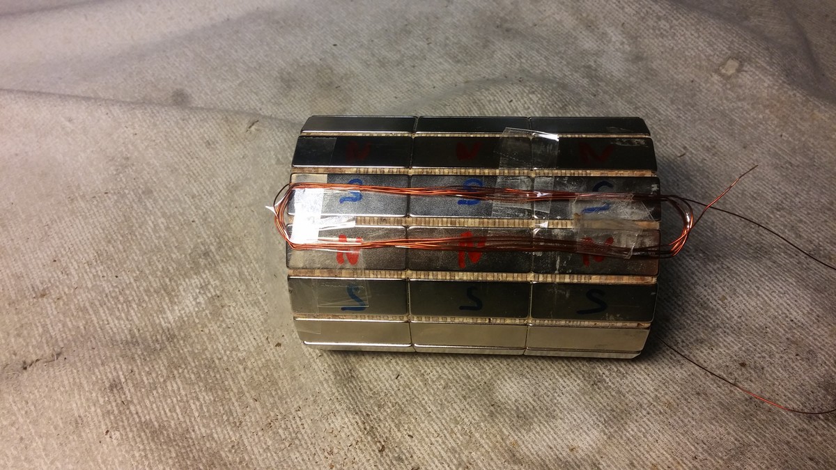

von Dieter (Gast)

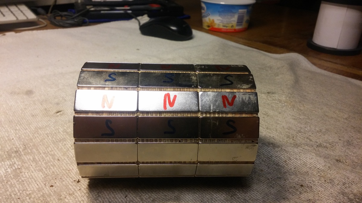

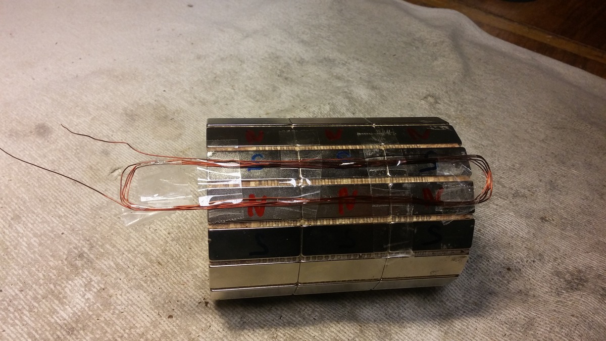

Wie sind denn die Magnete ausgerichtet auf der Walze?
Vielleicht so auf der Oberfläche:
oben
NSNS...
NSNS...
NSNS...
unten

Hi Volker.
Nein, nicht Au weia. Vielleicht hast Du es noch nicht ganz verstanden.
Das hier ist ein eisenloser Gen. Der funktioniert exact wie die
Leiterschaukel.
Nur der Anteil der Drahtlänge, der dirkt über den Magnetpol fährt wird
induziert. Aller Draht der nicht der Induktion dient, dient als Last,
interne Last des Gen.
Hier geht es nicht um Fläche.
Hier gelten nicht die gelehrten Formeln. Hier muss eigenständig Wissen
geschaffen werden.
Dieter schrieb:
> oben
> NSNS...
> NSNS...
> NSNS...
> unten
Nennen wir es einen Streifen. Dieser eine Streifen besteht auf 3 flachen
Magneten, die alle mit Norden nach aussen zeigen. Der nächste Streifen
besteht auch aus 3 einzelnen Magneten, die dann alle mit Norden nach
innen zeigen. Das bedeutet natürlich auch für die 3 einzelnen M, dass
sie sich gegenseitig heftig abstossen. Quetscht man sie aber ordentlich
zusammen, verschieben sich die Feldlinien nach aussen. Das heißt
eigentlich nichts anderes als das aus einem 40mm Magnet ein 120 mm
Magnet wurde. Sowas kann man natürlich nicht kaufen. Gibts halt ned.

von Stephan (Gast)
Jetzt macht euch mal nicht nass.
Das ist absolutes Neuland für den TE. Ganz normal, dass da Fachbegriffe
fehlen. Mir fehlen die auch weil ich das nur gelegentlich hobbymäßig
mache.
Die "Bogenlängen" sind halt einfach das Seitenverhältnis der Windung.
Und bei konstruktiv gegebener Breite der Wicklung ist das Verhältnis von
Fläche zu Umfang bei höherer Wicklung einfach besser.
Goldrichtig erkannt nur halt evtl. schlecht ausgedrückt.
Aber wenn man nachfragt kommen Fotos etc. Ein Anfänger weiß halt nun mal
nicht was relevant ist.
Und - sorry - IHR NÖRGLER - beschwert euch auch wenn jemand wirklich
alle, aber für euch unwichtige Informationen liefert.
Stephan S. schrieb:
> Die Bilder die ich zum Scheibengenerator gefunden habe sind wohl nicht
> geeignet den großen Vorteil, den Du beschrieben hast, zu erkennen. Die
> haben doch auch das Problem mit den nicht überfahrenen Schleifen der
> Spulen. Das verstehe ich also nicht.
Mehr nachlesen, nachdenken, verstehen ..
Feldlinien in deinem Motor einzeichnen.
Durchschnitt abschätzen.
Ein guter Teil läuft flach zwischen den Magneten und trägt gar nichts
zur Stromerzeugung bei. Nur zu den Wirbelstromverlusten.
Nur aus dem mittleren Bereich der Magnete gehen die Feldlinien durch die
Wicklung.
Im Rotor sind die Wege auch lang.
Du hast die Magnete im Raster von geschätzten 4cm.
Mittlere Feldlinienlänge so 12cm.
Der Scheibengenerator hat Magnete + Rückschlussplatte auf beiden Seiten.
Den Pfad durch die Rückschlussplatte kann man vergessen sobald die
Platte dick genug ist (5mm oder so).
Feldlinienlänge so 2cm.
Höhe der Magnete zum Luftspalt dann je nach
Kosten/Nutzen/Betriebsparameter anpassen.
Bei gegebenen Magneten ist die magnetische Feldstärke vorgegeben.
Die Flussdichte (relevant für die Induktion) hängt dann nur noch vom
"Luftspalt" ab.
Bei Magneten mit 1.3T und je 5mm Höhe:
- 1.3T * 2*5mm / (2*5mm + 120mm) = 0.1T (deiner)
- 1.3T * 2*5mm / (2*5mm + 20mm) = 0.43T (Scheibengen.)
Bei Magneten mit 1.3T und je 10mm Höhe:
- 1.3T * 2*10mm / (2*10mm + 120mm) = 0.186T (deiner)
- 1.3T * 2*10mm / (2*10mm + 20mm) = 0.65T (Scheibengen.)
von Dieter (Gast)
> innen zeigen.
Danke für die Antwort. Das entspricht genau dem, wie ich es angenommen
und skizziert hatte.
Naja F&E wohl eher nicht. Aber sicherlich besser so etwas zu basteln,
als irgendwelche Laster und unsinnige Beschäftigungen.
Luftspulengeneratoren für extrem hohe Drehzahlen wären nichts neues. Es
sind auf jeden Fall schöne funktionierende Modelle, vor allem
funktionierend wäre besonders hervorzuheben.
Zum Vergleich wäre es Dir vielleicht möglich ein paar Weicheisenkerne
(oder Ferrit) in die Mitte der Spulen zu setzen zum Vergleich. Abstände
dabei beachten, sonst werden die Zugkräfte auf die Magneten zu groß.
Moin Stephan,
hier mal ein Bild von einem Scheiben Generator, der ziemlich effektiv
sein dürfte, nach meiner Erfahrung. Auch ohne Eisen.
Verständnis technisch hat er ein langen Draht nicht zu Spulen sondern zu
L's gewickelt. Viele aneinander hängende L's. Mit einem langen Schenkel
und einem kurzen schenkel. Der lange Schenkel wird mit dem Magneten
überfahren und induziert. Der kurze Schenkel (Bogenlänge) dient nicht
der Induktion, sondern eher nur um den Draht wieder zurück zu führen.
Ich sehe diese toten Schleifen als elektrische Last, die es zu
minimieren gilt.
Und bei meinem Gen liegt sehr viel Drahlänge nicht unter dem Magneten.
Sprechen wir die selbe Sprache? Schwierig wenns um fachübergreifende
Begriffe geht. Ich will das verstehen.

von Dieter (Gast)
Zwischen 1 und 2 ist die Wicklung abgerissen - Scheiben_Generator.jpg,
137 KB. Wenn es sich um isolierte Kabelbündel handeln würden, dann
könnte außerhalb auf Serien- und Parallelschaltung umgeschaltet werden.
Wenn die kleinen Stege einen Eisenkern bekämen, die dann auf der
Rückseite mit einem kleinen Joch verbunden würden und das ganze mit
einer Volleisenvariante vergleiche würde, wäre man sicherlich
überrascht, wieviel wenig Eisen schon bringt, und wie wenig mehr die
Volleisenvariante. Dass das aber so gemacht wird, liegt vor allem am
Brandschutz. Eisen verträgt hohe Temperaturen ohne zu brennen,
insbesondere wenn die Wicklungen schmoren und brennen.
Räumlich vorgestellt, müssen die Magnetlinien maximal durch die
Spulenfläche verlaufen.
Idealerweise wird dabei auch immer eine Position durchlaufen, bei der
alle Feldlinien der Magnete die Fläche in einer Richtung durchlaufen,
aber nicht in die umgekehrte Richtung. Dummerweise, wäre das optimal mit
zu kleinen Spulen und man verschenkt dabei eine Menge an Leistung des
Generators.

Liebe Leute.
Aus purer Langeweile habe ich den Gen gebaut, nachdem ich mehrere
Experimente mit Magneten und Spulen gemacht hatte. Also bevor es das
Internet in der heutigen Form gab. Der Begriff online war noch nicht
definiert. Kein Elektronik Forum, Kein Wikipedia, ausschließlich
Bibliothek und Buchhandel.
So zum Beispiel einfach einen Draht über einen Magneten gelegt und Strom
fließen lassen. Liegt der Nordpol des Magneten oben wird der Draht nach
oben gedrückt. Und wenn der Südpol oben liegt wird der selbe
stromdurchflossene Draht nach unten gedrückt. Tolle Sache.
Dann nächster Versuch. Mit zweitem Magneten, der parallel zum ersten
liegt. Sie ziehen sich an, weil Magnet 1 mit Norden oben und Nr.2 mit
Süden oben. Nun den Draht der Länge nach über Nr.1 und zurück über Nr.2.
Dann Strom drauf. Beide Drahtlängen bewegen sich nun in die gleiche
Richtung. Tolle Sache. Funzt nur so lange wie beide Drahtlängen über den
jeweiligen Polen liegen. 1 mm daneben und Ende Bewegung.
So, und nun eine Spule bauen. Den selben Draht, nur länger, im selben
Sinn dem bereits liegenden Draht folgen und ca. 20 mal über beide
Magnetflächen führen. Das Ergebnis ist eine Drahtlänge die nicht zu 100%
über den Magneten liegt. Da sind ja die Schlaufen jeweils am Ende der
Magneten, die über die Magnete hinaus ragen und nicht zur Induktion
bereit steht. Praktisch unnützige Drahtlänge, die aber nicht vermeidbar
ist.

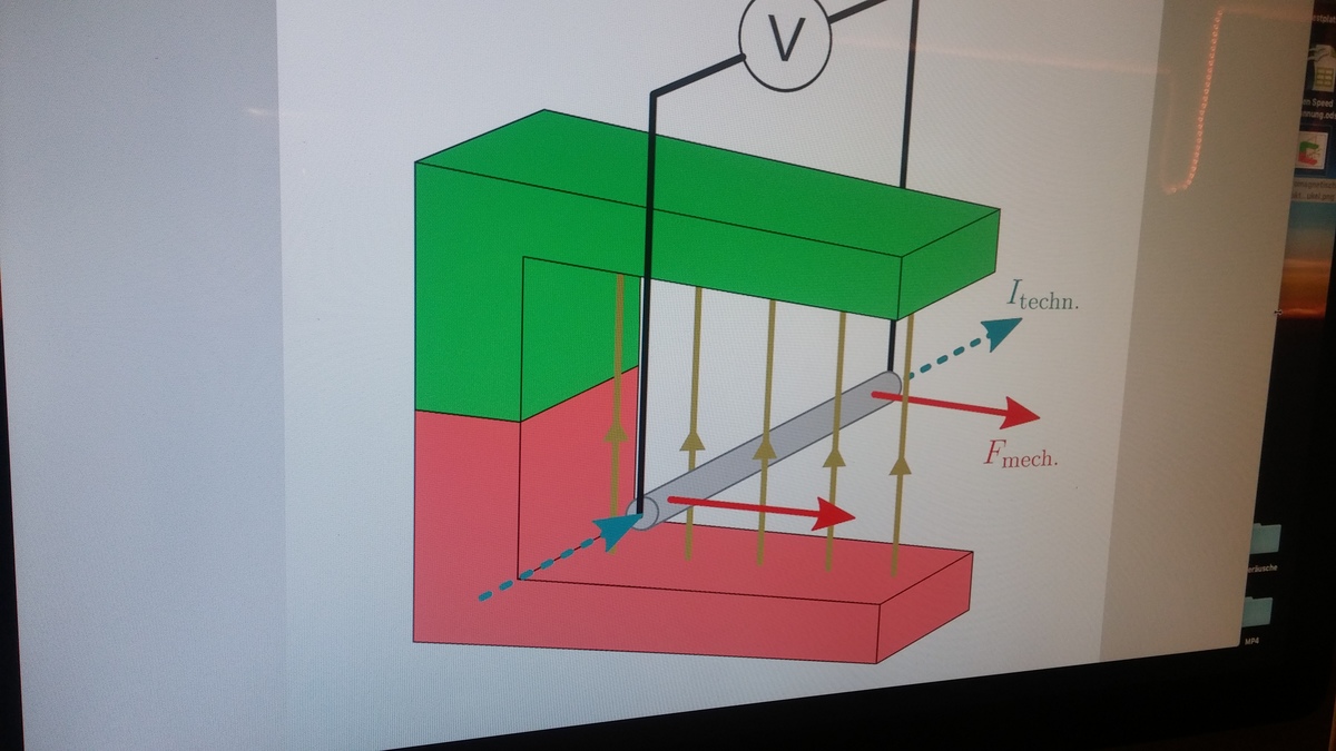

Das ist nun das grundlegende Prinzip des Gens, der ca. 10 Jahre alt ist.
Das ist das Prinzip der Leiterschaukel. Nur das der Magnet Nr. 2 nicht
über dem Pol von Magnet Nr.1 steht sondern daneben. Die Feldlinien
laufen also nicht wie beim Hufeisenmagneten senkrecht von unten nach
oben sondern im Bogen aus 1 in 2 rein. Das heißt für die senkrecht
verlaufenden Anteile der Feldlinien eine Spannungserzeugung. Für die
waagerecht verlaufenden Anteile bedeutet dies keine Induktion. Je
senkrechter desto besser.
Wie sieht das aber bei einer Spule aus, die mit Eisen gefüllt ist. Dort
wird die Spannung induziert, wenn die Mitte (in diesem Fall mit Eisen
gefüllt) der Spule genau über dem Magneten steht. Eisen gegenüber Luft
verändert somit den Zeitpunkt der Induktion. Der Induktionspunkt wird
sozusagen verschoben. Ausserdem entsteht beim Umwickeln eines Eisenkerns
(Ideale Spule) keine unnützige Drahtlänge, wie beim Eisenlosen. Das ist
für mich ein wesentlicher Unterschied vom Prinzip her. Spule ist nicht
gleich Spule. Somit ist bei der Eisenspule kein Entwicklungspotential
vorhanden. Bei der Luftspule schon. Da gibt es meiner Meinung nach bei
meinem Modell noch ungenutzte Recourcen. Die Minimierung der unnützen
Schlaufenenden. Und genau das ist bei dem oben geposteten Scheiben Gen
genau passiert. Minimale Drahtlänge der unnützen Schlaufenenden.
Was meine ich genau. Hier ein schönes Beispiel. Siehe auch Anhang
https://www.kleinwindanlagen.de/Forum/cf3/topic.php?p=19499
Bei diesem Scheibengenerator ist der Wg wohl richtig schlecht. Warum?
Kilometerlanger Draht in der einzelnen Spule der nicht der Induktion
dient, wenn wir davon ausgehen, dass der Erregermagnet länglich ist und
strahlförmig der Länge nach vom Achmittelpunkt nach aussen zeigt. Ich
schätze mal das der gerade verlaufende Anteil des Drahtes vielleicht 50
oder 55 % beträgt. Der Rest ist blanker Widerstand in der Spule selbst.
Würde man jetzt allerdings die gesamte Fläche in der Spule mit Eisen
füllen, hätten wir überhaupt keine Drahtlänge die unnütz ist. Doch das
Anlaufen wäre fast unmöglich. Schließlich ziehen die Magnete das Eisen
an und blockiert erst mal wie festgeschweißt. Ganz zu schweigen vom
Ruckeln während des Betriebs. Da gibt es aber viel Raum für Gestalltung
um das zu umgehen.
Das ist mein Verständnis von Spule mit Luft oder Eisen. Zwei völlig
verschiedene Phänomene im Bereich Induktion.
So. Und jetzt gibt es das Internet und echt wunderbare Möglichkeiten
Wissen zu sammeln und Erfahrungen auszutauschen. Dank den Pionieren.
Ich werde nun den Gen 2 bauen und die oben geschilderten Erkenntnisse
mit einfließen lassen. Maximale Reduzierung der Drahtlängen die gebogen
sind. Sie sind hinderlich und schlecht für den WG.
Ich rechne jetzt nach dem post von hier, dass der WG von meinem Gen von
90% zu steigern ist. Das ist eine theoretische Annahme nach praktischen
Versuchen und persönlichem Verständnis über das ich mich hier
austauschen will. Teilweise funzt das.
Bis später
SS
Ab jetzt nur noch Bilder mit Quellenangabe. Sorry für den Ausrutscher.
Ich möchte versuchen mit Bildern besser verständlich zu machen, was ich
meine mit den unnützen Drahtlängen beim eisenlosen Generator.
Gute Spule sehr effizient. Böse Spule sehr entwicklunksbedürftig.
Bei meinem Gen ist die Drahtlänge der unnützen Bögen ca. (schlechter
geschätzt) 1/4 der Länge, die genutzt wird. Das sind schlechter
geschätzte 25%. Eher höher.
Also einen schön geraden Teil der Spule, dann schlechter Bogen, zweiter
gerader Teil der Spule und schlussendlich wieder ein schlechter Bogen.
Pro geradem Teil (Strang) ein schlechter Bogen. Magnete sind 50 mm lang.
Siehe Photo. Und wenn ich das mal grob überschlage steht da eine Länge
von 35 mm unnütz über.
Doch was bedeutet das für den WG?
Versuch macht klug. Ich werde es herausfinden und zu Wissen machen. Und
teilen. Und eventuell mal über 3D Drucker nachdenken um so ein Ding für
jeden machbar zu machen.

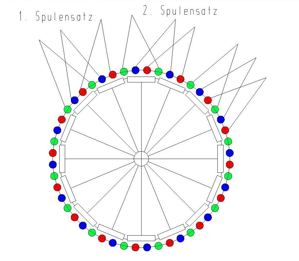

Für alle, die sich für den systematischen Aufbau des 3 Phasen Generator
interessieren hier noch weitere Bilder. Spulen, Magnete, Feldlinien und
Anordnung.
von Dieter (Gast)
Das kommt ganz darauf an welchen Wirkungsgrad Du wirklick im Auge hast.
Für den Wirkungsgrad des Ressourcenverbrauchs bedeutet das, dass 50%
mehr verbraucht wurde, als für die gleiche Leistung notwendig gewesen
wäre.
Für den elektro-mechanischen Wirkungsgrad des Generators hat das weniger
Einfluss. Es erhöhen sich dadurch nur die ohmschen Verluste der
Wicklungen. Bei Nennlast wäre der Anteil ohmscher Wicklungsverluste
vielleicht bei 5% gelegen, dann wäre dieser vielleicht statt 5% nun bei
8%. Das wäre dann eine Verschlechterung von insgesamt 3% des
Gesamtwirkungsgrades.
Ach was? schrieb:
> Ja. Wie ist der Stand deiner Entwicklung? Bist du weiter gekommen?
Den neuen Generator habe ich noch nicht weiter verfolgt. Den alten
(aktuellen) habe ich noch mal getestet. Dabei habe ich als Antrieb
(Drehmoment, speed) diesmal einen Elektromotor verwendet. Und die
diesmal ermittelten Wirkungsgrade waren 2% geringer, als die, die ich
zuvor mit dem Flaschenzug ermittelt hatte.

> Ich vermute mal das der Wirkungsgrad dieses Holzgenerators maximal unter
> besten Bedingungen 50 Prozent niemals überschreiten kann.
> Kann das mal jemand in der Theorie bestätigen?
Warum sollte jemand das für dich bestätigen, bevor du die Behauptung
begründet hast?
von Manfred (Gast)
> begründet hast?
Wie man mal wieder sieht, bist du nicht die hellste Lampe im Laden. Er
hat eine These aufgestellt - keine Behauptung - und fragt nach einer
theoretischen Bestätigung. Man bemerkt sofort, dass du keine Akademiker
bist.
von Stefan F. (Gast)
Manfred schrieb:
> Die man mal wieder sieht, bist du nicht die hellste Lampe im Laden.
Das ist Ok, ich habe mir noch eingebildet, eine Lampe zu sein.
> Man bemerkt sofort, dass du kein Akademiker bist.
Auch das trifft zu. Hast du gut erkannt.
von Praktiker (Gast)
> bist.
Genau. Er hat nämlich Verstand und Auffassungsgabe.
Sorry, da fehlt ein "nie" in dem Satz.
von Dieter (Gast)
Dieter schrieb:
> Übrigens sei rein sachlich angemerkt, dass ein solcher Aufbau die
> Wirkungsgrade von guten eisenfreien wireless power Ladestationen
> erreichen kann.
Mit zwei seiner Motoren mechanisch gekoppelt, der eine als Antrieb
(aufgenommene Leistung messen) und der andere als Generator (abgegeben
Leistung messen) läßt sich das einfach belegen, dass der Wirkungsgrad
gar nicht so schlecht ist.
von Ach was? (Gast)
Nur wird der TO uns das hier nicht zeigen können.
von Lothar J. (black-bird)
Wirkungsgrade messen geht so nicht, die kann man hier nur aus mehreren
gemessenen Werten berechnen. Die Meßfehler sind sicherlich größer als
ein Prozent, die Meßgrößen abhängig von Temperatur, Reibung usw. Der
Wert des errechneten Wirkungsgrades ist dann sehr viel ungenauer.
Als Flugmodellbauer hatte ich mir nach und nach mehrere Prüfstände für
Modellmotoren und Antriebe gebaut. Auch Generatoren sind damit messbar.
Mit anderen Modellfliegern gab es einen regen Austausch der
Meßergebnisse, auch Nachmessungen der selben Antriebe. Trotz aller
Sorgfalt kamen Abweichungen von 10% oder mehr zustande.
Hier habe ich den Eindruck, die Ergebnisse des TO sind eher dem Wunsch
nach einem hohen Wirkungsgrad geschuldet und nicht Ergebniss einer
sorgfältigen Messung. Der Meßaufbau hat zu viele Fehlerquellen.
Nur meine Meinung.
Blackbird
> Nur meine Meinung.
> Blackbird
Kannst Du bitte die Begrifflichkeiten "sorgfältige Messung" und "viele
Fehlerquellen" spezifizieren?
Danke im voraus
SS
von Dieter (Gast)
@Lothar
Darum wird zum Beispiel eine solche Messung diese mechanisch gekoppelt,
der eine als Antrieb (aufgenommene Leistung messen) und der andere als
Generator (abgegeben Leistung messen). Innerhalb der Kupplung wird mit
Dehnungsmeßstreifen das Moment gemessen und an der Kupplung die Drehzahl
(bei SM & SG nicht notwendig). Zusätzlich ist noch eine Bremse dran,
dessen Kraft F gemessen wird. Die Kraft F wird dabei variiert.
In umgekehrter Richtung dass der Antrieb als Generator verwendet wird
und umgekehrt, bringt eine gute Genauigkeit mit relativ kurzen
Meßzeiten.
Besser gefällt mir aber die Lösung der Momentenmesssung mit
Dehnungsmeßstreifen nicht in der Kupplung mit drahtloser Übertragung
sondern in den Federn der Bodenbefestigungen von Generator und Motor.
von Ach was? (Gast)
Hier ein paar: ,,,,,,,,,,,,,,,,,,,,,,,,,,,,,,,,,,,,,,,,,,,
Bitte einbauen, damit wird der Text lesbar und nicht nur eine Ansammlung
von Symbolen. ...
von Black-bird (Gast)
Stephan S. schrieb:
>> Nur meine Meinung.
>> Blackbird
> Danke im voraus
> SS
1. Meßfehler von Deinen Meßmitteln ermitteln und notfalls kalibrieren.
Auch die aufgedruckten Werte müssen nicht stimmen, besonders beim Oszi
und der Drehzahlmessung und dem Innenwiderstand der Wicklungen.
Dann in Deinen Berechnungen auch die Fehlerberechnung mit den Meßfehlern
machen.
2. Jeden Meßwert mehrmals ermitteln/ablesen, besonders Drehzahl.
Mittelwert ohne Ausreißer berechnen und als Meßwert verwenden.
3. Immer gleiche Meßbedingungen und -umgebung schaffen. Z.B.: Temperatur
der Meßmittel und des Generators, gleiche Materialien, gleiche
Einlaufzeit, ...
Mache es so, wie @Dieter es beschrieben hat.
Blackbird
