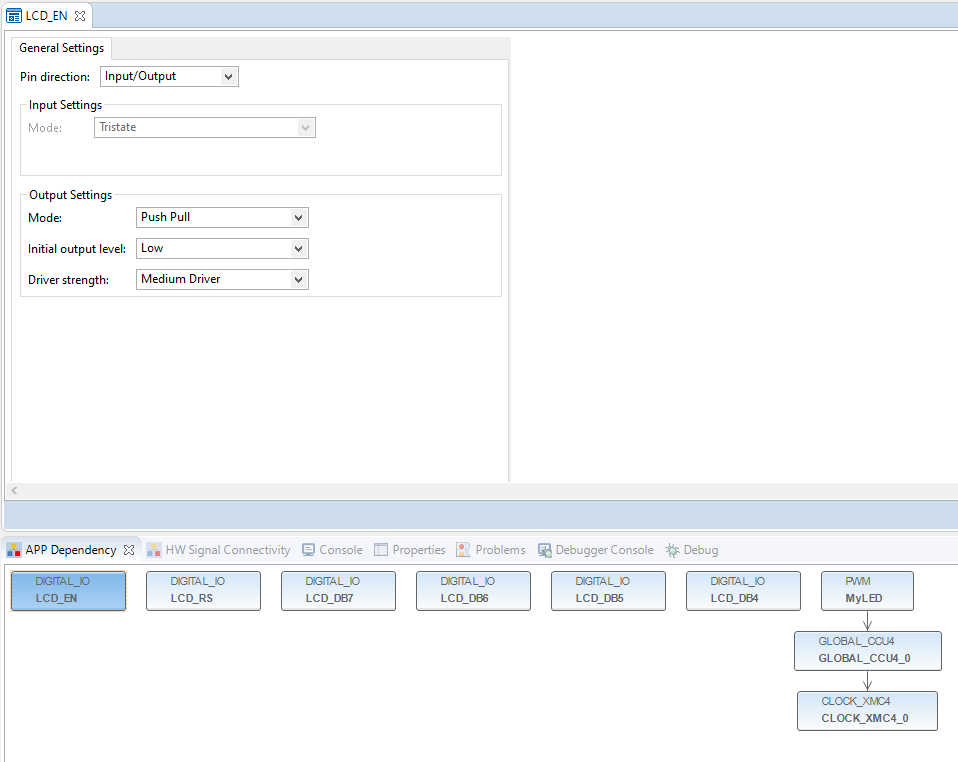

Die Pin-Konfiguration in DAVE ist in einem Bild im Anhang dargestellt.

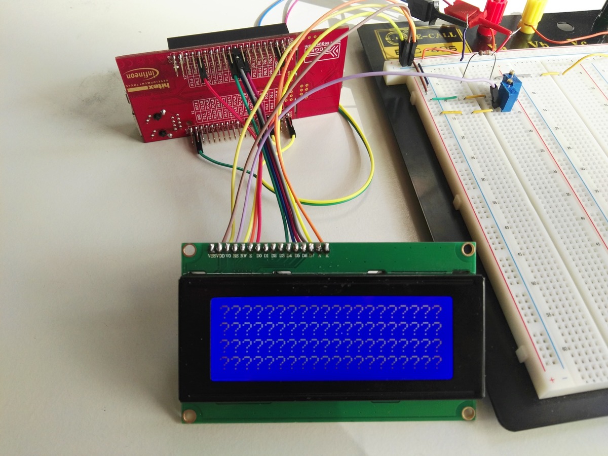

Für die Ansteuerung des LCDs will ich die beigefügte C-Bibliothek
verwenden, die aber ursprünglich für eine andere Pin-Belegung vorgesehen
war. Mein Problem ist, dass wenn ich in der Bibliothek nur die PORT-Pins
anpasse das Display nur Blödsinn bzw. manchmal auch nichts ausgibt
(LCD_Ausgabe.jpg).
Als Beispiel (Zeile 40 in lcd.c) die folgende Funktion mit der ich die
Daten-Bits in 'data'
( data = DB7 DB6 DB5 DB4 DB3 DB2 DB1 DB0 ) in die richtige Positionen
des OUT-Registers von PORT1 schreiben will ( P1.OUT = ... P1.11 P1.10
DB7 DB6 ... P1.3 DB4 P1.1 DB5 ):

#6177771
Die Bitschiebereien sehen nicht korrekt aus:
void lcd_out(uint8_t data)
 ((data&(1<<6))<<2) | ((data&(1<<7))<<2 )
Da wird jeweils aus dem 8-Bit Bereich herausgeschoben.
Wenn das ein 16-bittiger Port ist, müsste man eine 16-bittige Variable
benutzen.
