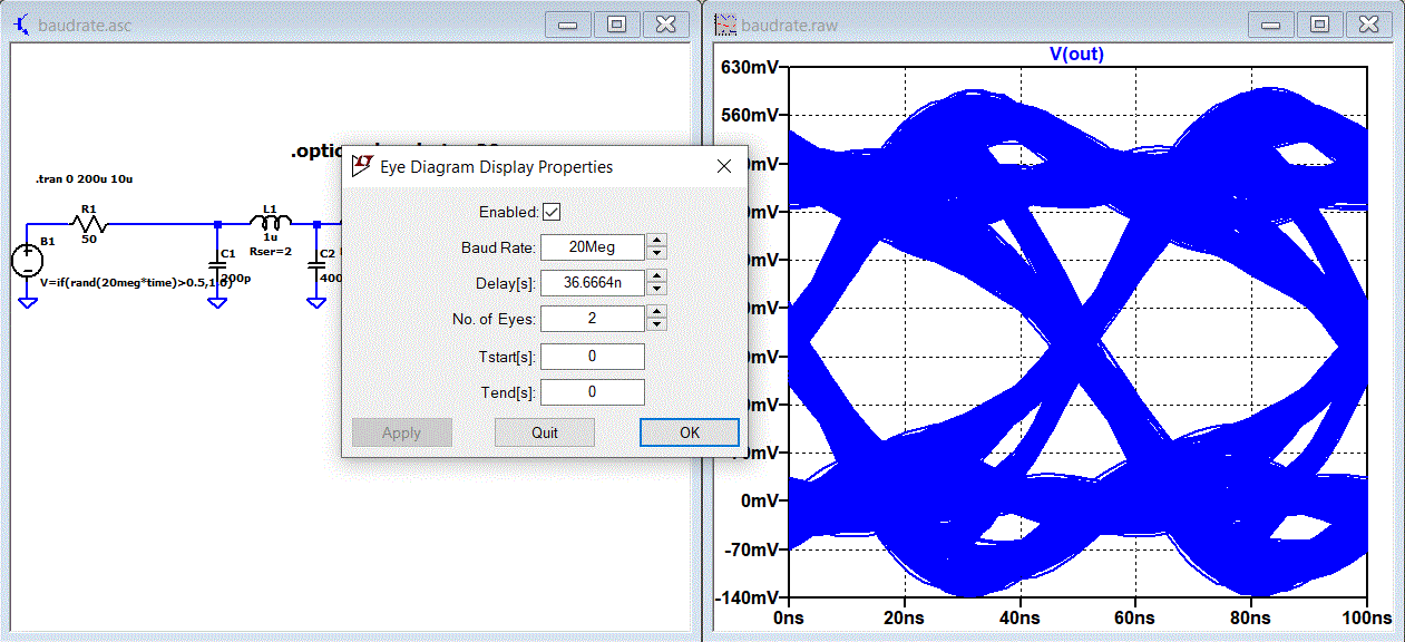

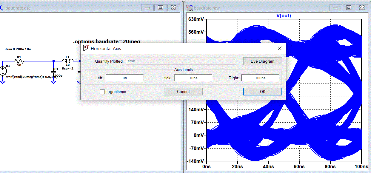

Nachschlag zum Thema "eye diagram".
Die Anzeige des Auges lässt sich im Waveform Viewer manipulieren. Dazu
mit dem Cursor über die x-Achse fahren bis man am Cursor ein gelbes
Lineal hat. Dann Rechtsklick und im Dialogfenster weiter über das Feld
"Eye Diagram". Im Anhang sieht man die zwei Dialogfenster.

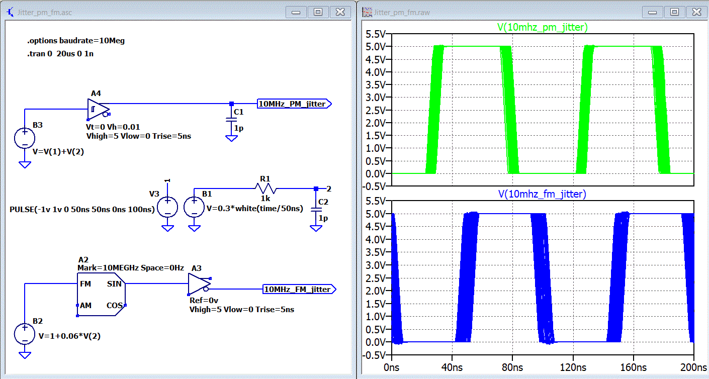

Helmut S. schrieb:
> Ich habe das Beispiel jitter.asc von Andy (LTspice group
> groups.io)  ein
> bisschen modifiziert und hier angehängt.
> Mit der untenstehenden SPICE-directive wird das Augendiagramm
> dargestellt.
> .options baudrate=10Meg
A super habe in der Richtung bisschen angefangen/versucht.
Danke, ich schaue es mir gleich genauer an.
