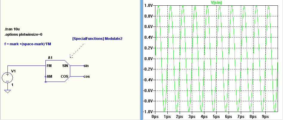

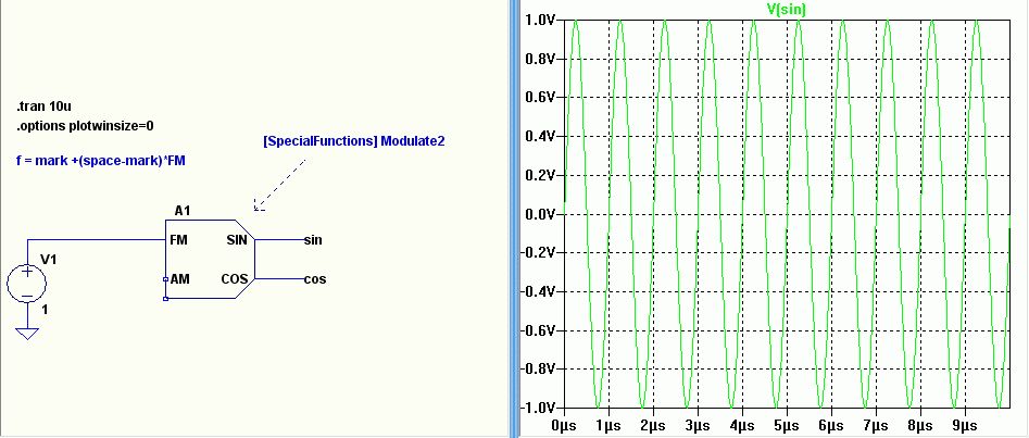

>Wenn du LTspice hast, dann nimm "Modulate2". Das ist ein FM/AM
>Oszillator.
Ja ich hab LTSpice. Ich kenne die Modulate Blöcke, bzw hab ich es mit BV
Quellen versucht welche FM machen. Problem ist, dass ich eine
Dreieckspannung brauche (zum PWM Muster Ableiten, uws). Aus dem Sinus
komme ich nichtmehr auf ein Dreick. Ok, dass hätte ich vorher erwähnen
sollen, vergessen. Ich denke da an einen einfachen
Rechteck-Dreieckoszillator...
Grüße, Mark

Gast #2714382
Mini Float schrieb:
>Sinus -> idealer Komparator -> Rechteck -> Integrieren -> Dreieck
>mfg mf

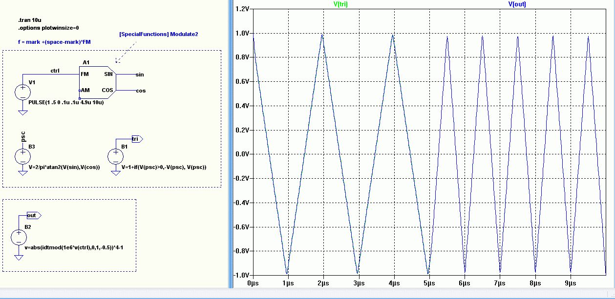

Das habe ich auch schon gemacht. Problem ist, dass die Amplitude des
Dreiecks dann frequenzabhängig ist.
>mein gott, er will doch nur eine einfache möglichkeit, eine variable
>frequenz zu modellieren. und das geht in spice über ne spannung.
>ob das modell in realität ein vco ist, darf wegen des ausgangsposts
>schwer angezweifelt werden.
Genau so ist es.
>Simulationen sollen und müssen die Wirklichkeit einigermaßen treffend
>nachbilden. Sonst garantieren sie Fehlentscheidungen, Fehlhandlungen und
>Verluste.
Genau das ist eben nicht der Fall. Es geht um den Leistungsteil eines
Resonanzwandlers, da ist die U->f Umsetzung ziemlich egal, bzw einfach.
In der Realität übernimmt die VCO Funktion ein IC oder DSP. Die wahren
Probleme sind andere, das Phasenrauschen ist völlig egal. Die
Steuerspannung wird auch niemals ruhig sein.
>Deine pauschale Ablehnung "bestimmt nicht" hast Du nicht begründet. Sie
>ist daher unglaubhaft.
Jetzt schon;)
>Also, wenn Du qualifizieren Rat willst, dann stelle auch entsprechend
>qualifizierte Fragen.
Nicht von dir, mir wurde geholfen!

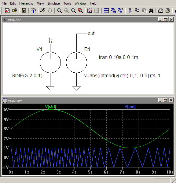

Yalu X. schrieb:
>Vielleicht so (s. Anhang). 1V entspricht 1Hz.
Das ist es! Ich habe auch mit der Funktion herumprobiert, doch ich war
nicht Fähig draufzukommen, wie man aus dem Sägezahn ein Dreieck macht...
Durch 0-symetrischen Sägezahn und abs, Vielen Dank!
Eine Frage noch, ist die idtmod Funktion LTSpice spezifisch, oder gibts
das auch in anderen Spice Programmen?
Grüße,
Mark

Gast #2714596

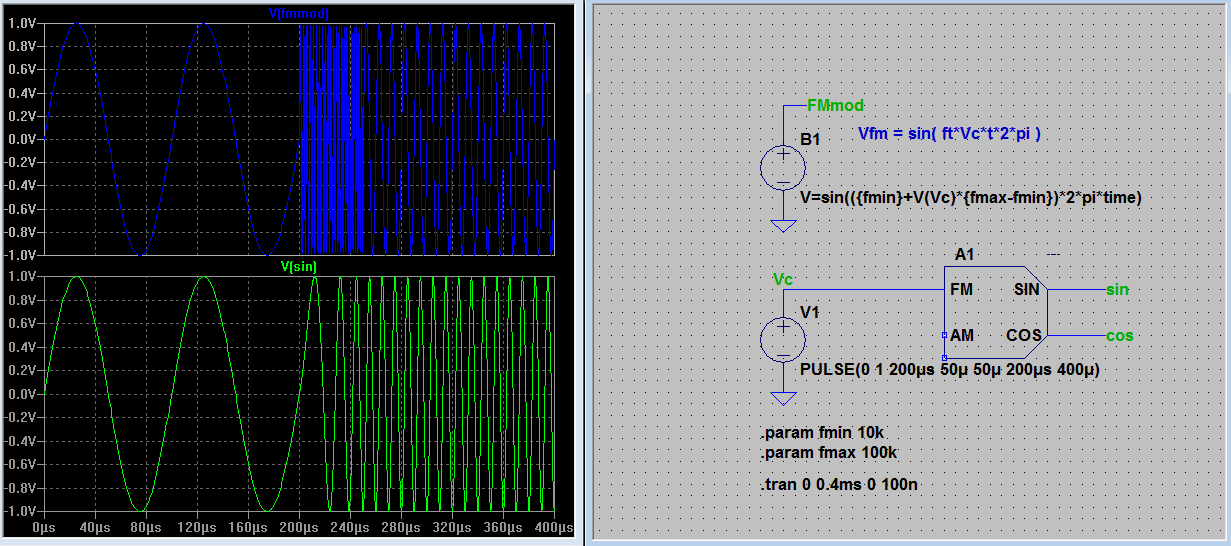

Ich hab noch eine andere Frage.
Ich hatte versucht, mittels Frequenzmodulation einen VCO zu bauen. Das
funktionierte wunderbar mit den "Modulate" in LTSpice.
Duch wenn ich ein BV Quelle hernehme und einen Sinus erzeuge, dessen
Frequenz ich mit der Controlspannung ändere sieht das Ergebnis anders
aus. Während sich die Controlspannung ändert, ist die Frequenz viel zu
hoch. Also wäre da eine Phasenmodulation überlagert.
Ich hab vereinvacht V=sin(w * V(Vc) * t) verwendet. Doch das scheint
keine reine FM zu sein. Wie sieht die Formel aus? In Net finde ich nur
Formel für Sinus Modulatoren.
Grüße, Sepp
Moderator #2714671
Das ist die Formel für ein frequenzmoduliertes Sinussignal:
In deiner B-Quelle muss also stehen:
  V=sin(idt((fmin+V(Vc)*(fmax-fmin))*2*pi))
Nur wenn ω(t) konstant ist, kann man das Integral als Produkt schreiben:
Gast #2714746
Ok, vielen Dank, das erklärt alles.
Auch warum in den Formel, wo ein Sinusmodulator eingesetzt wurde, dann
in cosinus steht.
Warum eingentlich das Integral? Weil die integration der Steuerspannung
dirket die Phase darstellt?
Grüße
Moderator #2715294
Am einfachsten machst du es dir mit dem Zeigerdiagramm klar:
ω ist die Winkelgeschwindigkeit, mit der sich der Zeiger dreht. Um den
Spannungswert zu einem gegebenen Zeitpunkt auszurechnen, brauchst du die
Winkelposition des Zeigers zu diesem Zeitpunkt. Die (Winkel-)Position
ist aber die (Winkel-)Geschwindigkeit integriert über die Zeit.
Gast #2715388
Herrlich einfach und klar diese Erkärung! Jetzt versteh ichs auch,
Danke!
