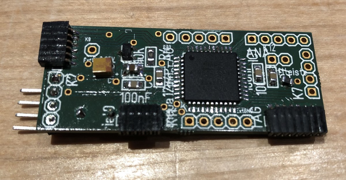

Nun habe ich mir eine eigenes kleines Board mit einem ATMEGA 1284P-AU
TQFP-44 mit ISP und JTAG Schnittstelle gebaut. Programmieren des
Controller funktioniert über beide Schnittstellen, wenn ich jedoch den
Debug-Modus starte, bricht nach dem Upload des Programms im Schritt
"load symbol info" das Atmel Studio 7 mit der Fehlermeldung "an unknown
error occured, Debugger command leaveProgMode failed".

Hier noch der Schaltplan,
das einzige, was im Plan nicht stimmt ist der Spannungsregler. Ich habe
die 5Volt Version eingebaut, im Plan habe ich noch die 3,3V-Version
Grüßle
Nein.
Du hast keine Abblock-Kondensatoren an den Pins des 1284.
Da erübrigen sich erst mal weitere Tests.

Hab das Ganze etwas überarbeitet, könnt Ihr mir dazu nochmals Eure Tipps
geben?
Danke, Gruß Günni
von jo mei (Gast)
> Tipps
> geben?
> Danke, Gruß Günni
An Pin 17 und Pin 28 fehlt der Abblockkondensator.
Pin 18 ist nicht an GND angeschlossen, muss aber!
Denke daran dass die Abblockkondensatorer nicht irgendwo
sein müssen sondern direkt an den Pins!
Wie kann man nur soviel Mist machen wenn man es dir schon
gesagt hat?
Pin 17 muss auch an Vcc angeschlossen werden.
Bei Pin 28 hab ich mich vertan.

von jo mei (Gast)
Es sollte Pin 38 heissen.
Also:
An Pin 17 und Pin 38 fehlt der Abblockkondensator.
Jeder Vcc Pin eines Controllers braucht (s)einen Abblock-
kondensator und muss explizit mit Vcc verbunden sein.
Sonntag Vormittag ... läuft der Geist noch nicht auf hochtouren.

von Guenter S. (nuecke)
Jetzt geht's,  Atmega 1284p-Board (50x25mm) mit ISP,- JTAG-, FTDI
-Schnittstelle (noch nicht getestet), Schnittstelle für Anschluss an
RC-Empfänger, 2 Schnittstellen I2C für das direkte auflöten eines
MS5611-Board und eines INA226-Boards, soviel zum physikalischen Aufbau.
