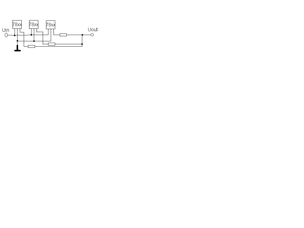

Kann man 78xx erfolgreich parallel schalten, um mehr
Strom rauszuziehen ? Ich benötige zB. 5V, 4A. Ein
7805 liefert 1A bzw. 78S05 2A. Nehme ich zwei oder drei
parallel, müsste es doch gehen, oder ?

man kann sie parallel schalten, muss aber dann auch Serienwiderstände in
den Eingangsleitungen einfügen um Unsymmetrien zu beseitigen.
Ich meine aber, das macht keinen Sinn.

der strom den du ziehen kannst würde sich thoretisch schon
verdoppeln. aber in der praxis nicht, da die daten der längsregler wie
ausgangsimpedanz nie 100% übereinstimmen. d.h. beim paralellschalten
ziehst du den strom in erster linie
vom regler mit der geringeren ausgangsimpedanz. der würde sich erwärmen
und da er aus transitoren aufgebaut ist, und nicht mit fet's, würde der
strom steigen (ri wird kleiner) sich noch mehr erwärmen und noch mehr
strom...bis er kaputt ist.
das ist wie beim paralellschalten von transistoren, das geht auch nicht
so ohne weiteres. die musst du vorher möglichst genau selektieren und
dann möglichst gut thermisch gekoppelt zusammen tun.
das ist wegen dem negativen temp. koeffizienten von transistoren!
im gegensatz dazu kannst du mos-fet paralellschalten da die einen pos.
temp. koefizienten aufweisen.
zudem denke ist ein transistor sogar billiger als ein zweiter
längsregler.

Geht sogar sehr gut und ist auch wesentlich billiger, als ein stärkerer
Regler.
Ich hab das z.B. mal für 24V / 3A gemacht:
4 * 7824 auf dem gleichen Kühlkörper und die Ausgänge über je 0,5 Ohm
Ausgleichswiderstände zusammengeschaltet.
D.h. man sollte sie dann nur zu 75% belasten.
Peter

@peter
Das klingt sehr gut. Aber die Verschaltung mit den
Ausgleichswiderständen ist mir noch ein Dorn im
Auge: kann ich mir das so vorstellen, wie im
Bild (Anhang) dargestellt ? Wenn ja, wie klein
dürfen die Widerstände gemacht werden ? Und
welchen Widerstandstyp kannst du mir empfehlen ?
(Bezüglich der Verlustleistung)

Vollkommen richtig! Das funktioniert ja auch prima. Nur, wenn mal
annehme das ein jeder Regler einen Strom von 750mA (deine 75%??) liefern
soll (Kühlung O.K.) dann sind das bei einem Widerstand von 0,5 Ohm 375mV
Spannungsabfall. Bei einer Controllerschaltung mit 5V Betriebsspannung
und einer Resetschwelle von 200mV würde der Controller also aussteigen.
@Andi:
Deine Schaltung ist in der Form absolut korrekt, abgesehen mal von den
fehlenden Kondenstoren. Und es funktioniert auch.
Aber mal ehrlich, wenn ich mehr als 500mA Strom benötige, halte ich eine
getaktete Spannungsversorgung für besser weil Wirkungsgrad besser. Der
Beschaltungsaufwand ist allerdings doch etwas höher.

von Peter D. (peda)
@Günter,
es hängt natürlich von der konkreten Anwendung ab, ob die 375mV zuviel
sind. Beim AVR z.B. ist die Brownoutschwelle max 4,5V, da würde es also
gehen.
Für die 24V / 3A habe ich schon einen sehr großen Kühlkörper gebraucht.
Daher würde ich heutzutage über 1A auch nur Schaltregler nehmen. Der
L4970 geht z.B. bis 10A.
Peter

(Kühlkörper oder Gebläse), dann steigt der Strom entsprechend
wieder an, um die Gleichung T(innen)-T(aussen)=konst
"indirekt" zu erfüllen (Der Regler hat ja nur eine T-Messstelle). Das
gilt für den Kurzschlussfall genauso wie
für den Fall geringer Last.
Sollte das nicht so sein, könnt ihr mich gern kritisieren.
So wurde mir aber dsas Prinzip der Strombegrenzung im
78xx und 79xx erklährt.
MfG
von Günter König (Gast)
Hallo Andi,
das hast du exakt richtig erklärt und in der Regel funktioniert diese
Sache auch.
Trotzdem ist jetzt noch die Frage offen, warum die Brüder nach einiger
Zeit u. U. sterben.
Hast du darauf auch eine solch gute Antwort?
Viele Grüße,
Günter
von Andi_K (Gast)
@Günter
Sorry, da weiß ich auch nicht weiter.
Ich habe bisher noch keinen Langzeitversuch
mit hohem Strom gestartet. Ich habe bisher
angenommen, dass die Regler relativ
lange Lebensdauern haben. Bin bis jetzt
auch noch nie dahingehend enttäuscht worden,
abgesehen von einer kleinen Explosion, die
ich ja irgendwie selbst herbei geführt haben muss.
Selbst ohne im Betrieb ohne Rücklaufschutzdiode
ist mir noch kein Regler ausgefallen...
von Peter D. (peda)
Das mit den 2 Reglern geht deshalb nicht, weil die Regler nur Strom
liefern können. Er müßte aber in diesem Fall den "Massestrom" des 2.
Reglers aufsaugen.
Das wird wohl auch der Grund der Explosion gewesen sein.
Strom von hinten in den Ausgang hinein ist nun mal nicht sein Ding.
Peter
