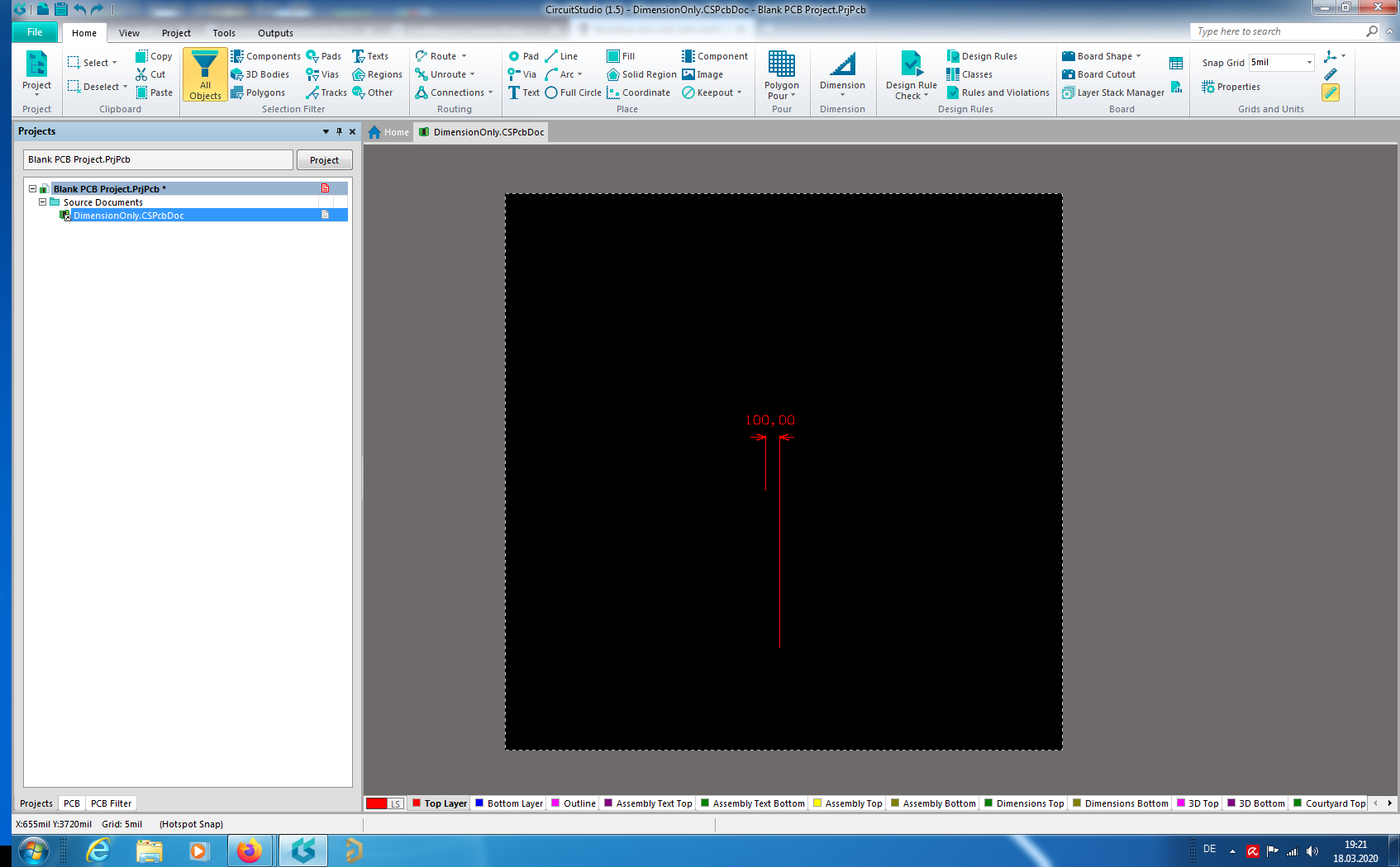

hat irgendwer von euch Circuit Studio herumliegen? Ich arbeite gerade an
einem Altium->KiCad Konverter, und benötige Hilfe um Dimension Objekte
zu unterstützen.
Ich brauche also jemanden der mir kurz eine Circuit Studio Platine
(*.CSPcbDoc) erstellt die ein Dimension Objekte enthält:
http://documentation.circuitstudio.com/display/CSTU/PCB_Dlg-LinearDimension((Linear+Dimension))_CS)
Würde mich über Hilfe sehr freuen. Dafür kann man dann im zukünftigen
KiCad 6, Altium Platinen importieren. Genau genommen von Altium
Designer, Altium Circuit Studio und Altium Circuit Maker:
https://forum.kicad.info/t/work-in-progress-native-altium-importer/20712

Danke Carsten,
hab den korrekten Ordner "16C81DBC13C447FF8B42A426677F3C" identifizieren
können. Werde das morgen in meinen Code einpflegen.
Zum Background: richtiges Altium bring mir da nix, weil sich die 3
Altium Produkte beim file-format in einen einzigen punkt jeweils
unterscheiden: den ordner in dem die jeweiligen Daten liegen. Bei Altium
Designer ist alles normaler verständlicher text. Altium Circuit Studio
und Altium Circuit Maker haben so lange "Hashes", die ich manuell
herausfinden muss. Unterscheidet sich natürlich auch zwischen den
beiden. Sobald man die hat ist alles andere das gleiche.
