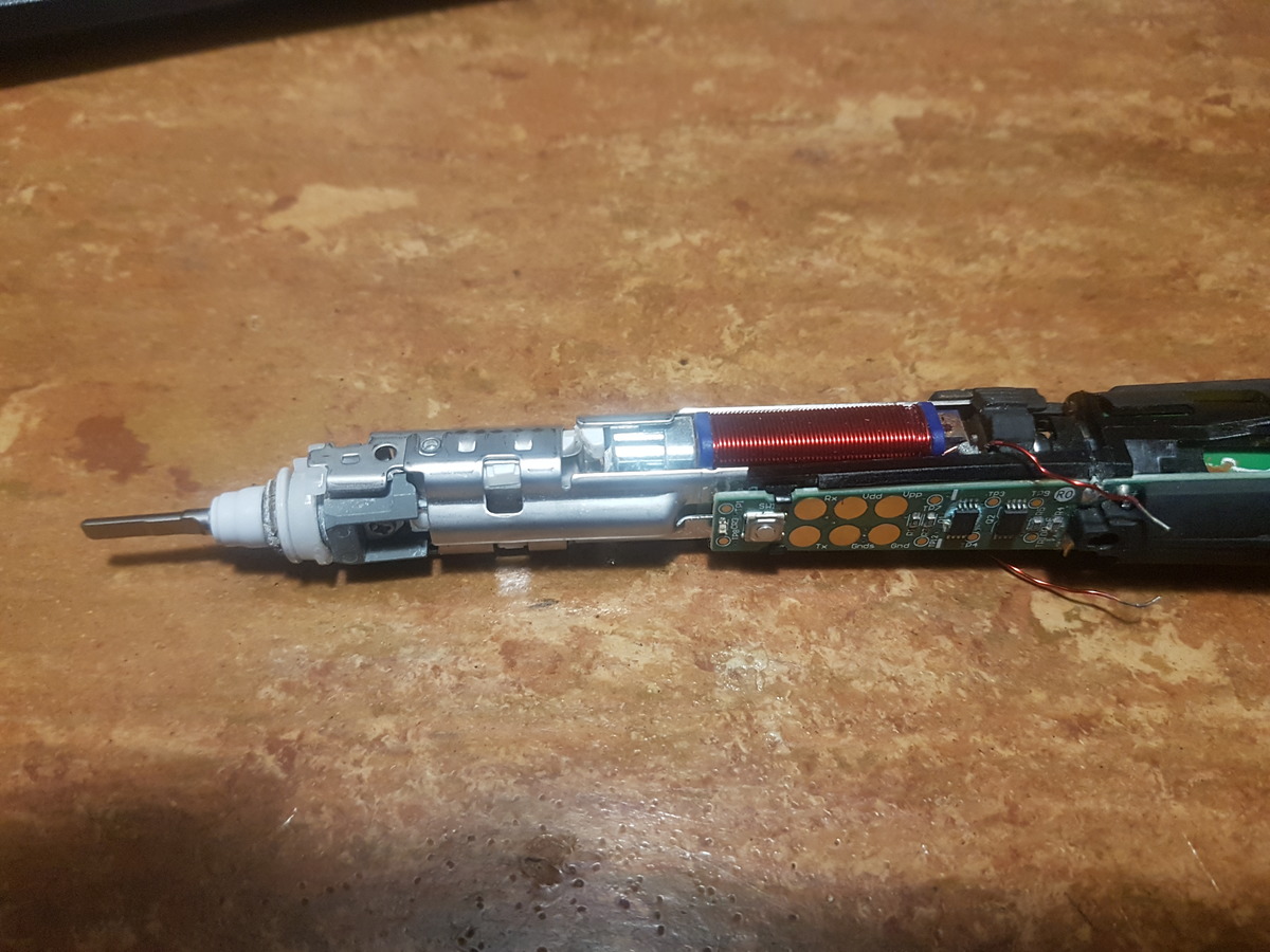

Ich habe hier eine defekte Zahnbürste, Phillips Sonicare. Die Elektronik
ist hin & der Bürstenkopf schwingt hin & wieder mal für ein paar
Sekunden. Laut Werbung schwingt der Bürstenkopf mit einer Frequenz von
bis zu 31k/min.
Spricht was dagegen, die Spule (s. Bild) mit einer Rechteck-Spannung
(PWM, 500Hz) zu beaufschlagen? Kann nicht abschätzen, wie viel Strom die
Spule zieht.
Ich hätte sonst mit einem attiny13a und einem Mosfet(1) was gebastelt.
Könnte das funktionieren?
Danke.
1:
https://www.mouser.ch/ProductDetail/ON-Semiconductor-Fairchild/FDN337N?qs=%2Fha2pyFadugHwtZgkPhd2rRkpaW%2FCWn4gHN0U%2FJeSh8%3D
Vibrationsschaden: Die Platine genau ansehen, ob irgendwo ein Haarriß in
der Lötung ist.
Ladeteil geht nicht mehr und der Akku ist fast leer. Geht daher ein paar
Sekunden.
