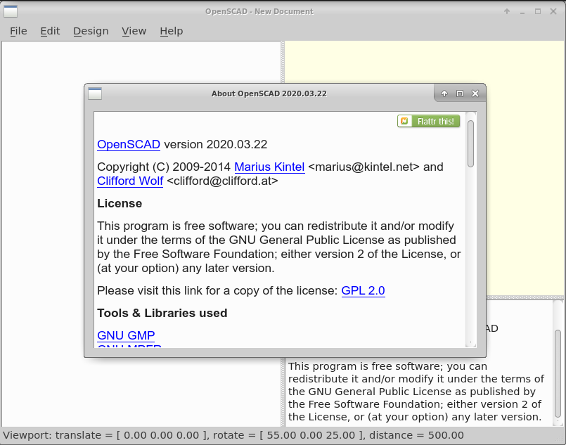

Läuft durch und generiert ein Executeable ./openscad
Beim Starten kommt zwar Version 2020-03-22, aber das ist das heutige
Kompilierdatum
