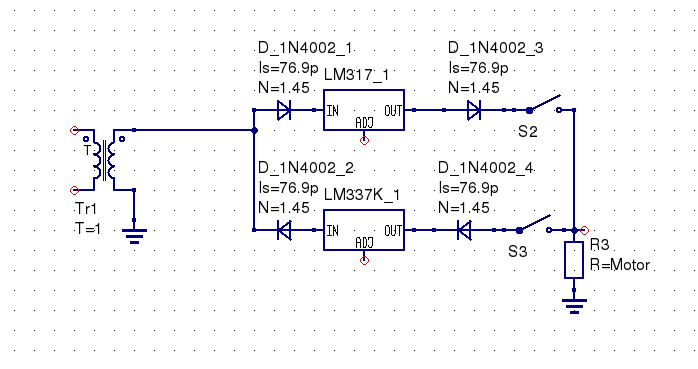

OP #6189510
Hallo Dieter, Hallo Klaus,
Danke für eure Antworten. Ich verstehe in dem Schema die beiden Schalter
nicht (dass man sie braucht ist mir klar). Aber die Drehrichtung des
Motors soll ausschließlich über den Trafo bestimmt werden.
Klaus, Deine Aussage deute ich, dass es keine „simple“ Lösung für das
Problem gibt, richtig?
Gast #6189544
Wenn vom Trafo Wechselspannung kommt, dann gäbe es ohne einen
Kurzschluss. Im Prinzip wäre das ein Wechselschalter.
Wenn vom Trafo je nach dem nur positive oder negative Halbwellen kämen,
dann können diese weggelassen werden.
#6189695
Der Vorschlag von Dieter ist schon eine simple Lösung. Die ICs regeln
aber nicht bis 0 V herunter. Die maximale Spannung kann man einstellen.
Dann verkeinerst Du die Spannung und anfangs verläuft dies linear, bis
die Mindestspannung zwischen Input und Output unterschritten wird. Dann
fällt die Spannung sofort auf 0 V herunter. Je nach Motor fällt dies
aber nicht so deutlich auf, da der Motor auch eine Mindestspannung
benötigt.
Diese Regler werden warm und je nach Motor müssen sie gekühlt werden.
Gewöhlich steuert man solch einen DC-Motor mit H-Brücken.
https://www.mikrocontroller.net/articles/H-Br%C3%BCcken_%C3%9Cbersicht
https://funduino.de/nr-34-motoren-mit-h-bruecke-l298n-ansteuern
https://starthardware.org/motorsteuerung-mit-einem-h-bridge-ic/
mfg Klaus

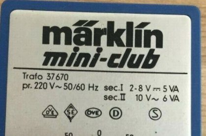

OP #6191511
Hallo nochmal,
danke für Eure bisherigen Antworten.
Nochmal von vorne:
Ich möchte mit meinem Modellbahntrafo (Bild im Anhang) gerne kleinere
Motoren ansteuern können. Das heisst, ich möchte den Trafo ganz normal
nutzen (und die normalen Märklin Loks betreiben) aber zusätzlich - ohne
diese zu zerstören - kleine Motoren so wie diese
(https://www.ebay.de/itm/5pcs-4mm-Mini-Micro-DC-3V-60000RPM-high-Speed-Hollow-Cup-Coreless-Motor-RC-Drone/191830643132?_trkparms=aid%3D555018%26algo%3DPL.SIM%26ao%3D1%26asc%3D226058%26meid%3D021c9656b5fc4db596bf677641509047%26pid%3D100005%26rk%3D1%26rkt%3D12%26mehot%3Dag%26sd%3D191830626725%26itm%3D191830643132%26pmt%3D1%26noa%3D0%26pg%3D2047675%26algv%3DSimplAMLv5PairwiseWeb&_trksid=p2047675.c100005.m1851)
auf der gleichen Anlage betreiben.
Meine Frage nun nochmal. Ist es möglich mit "einfachen" Mitteln den
Strom VOR dem Motor (also z.B. innerhalb einer kleinen Lokomotive, darum
kann ich hier nicht mit Schaltern oder H-Brücken arbeiten.) so zu
begrenzen, dass, wenn der Trafo 8V (steht da zwar drauf, aber es kommen
gerne auch 12V da raus!) abgibt, am Motor maximal 3,7V ankommen. Dies
muss aber in beide Richtungen funktionieren (also, +8V -> +3,7V und -8V
zu -3,7V und bei 0V natürlich 0V).
Ich hoffe es wird nun klarer.
Vielen Dank euch allen
    Björn
Gast #6192466
Wenn Du das Prinzip nach dem Post von 22.03.2020 18:54 verwendest geht
das, aber Du musst wissen, dass beim Hochdrehen am Trafosteller von 0
bis 30% vom Stillstand fast kontinuierlich hohregeln läßt, der Motor ab
30% bis 100% konstant mit der maximalen Drehzahl läuft. Paßt das so,
oder ist eine anderes Stellverhalten erwünscht?
