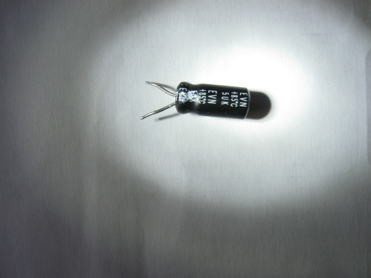

ich ersetze gerade an meinem antiken Sunn SX-8350
(möglichst) alle Elkos.
Wenn ich das Ding schon mal auf habe (wg. Ladekondensatoren und
Schiebepoti,
siehe :
Beitrag "SUNN (Fender) SX-8350 , "Ein-und Ausschaltplopp" Fehlersuche" &
Beitrag "Update: SUNN (Fender) SX-8350, Schiebepotentiometer gesucht"),
kann das bei dem Alter sicher nicht schaden ..

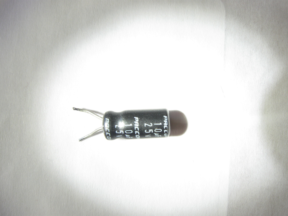

So, ich habe eben einen Elko ausgelötet, der (im Gegensatz zu den
meisten anderen auf der Platine) keinen "weißen Streifen" zur Markierung
des Minuspols hat.
Kann ich davon ausgehen, dass das ein bipolarer Elko ist ?
Ich habe mal versucht den Kondensator zu fotografieren,
nun ja , ich habe andere Talente, ich hoffe es hilft trotzdem bei der
Beantwortung meiner Frage.
Bleibt gesund,
Danke und Grüße
Harry
von hinz (Gast)

Doch. Dont fix, if it aint broken.
Moeglich, aber ich halt's eher fuer wahrscheinlich, dass der etwas
"schlampig" beschriftet ist.
Edit: Huups - Hinz hat Recht. ich nicht.
Kommt halt drauf an, wie die Schaltung aussenrum so aussieht.
Gruss
WK

von Harry R. (harryr)
hinz schrieb:
http://static6.arrow.com/aropdfconversion/ea33cb0014d9868cd005483ad310c6dc697e8b10/evn-698.pdf
Danke ähh .. "hinz" ... :-)
