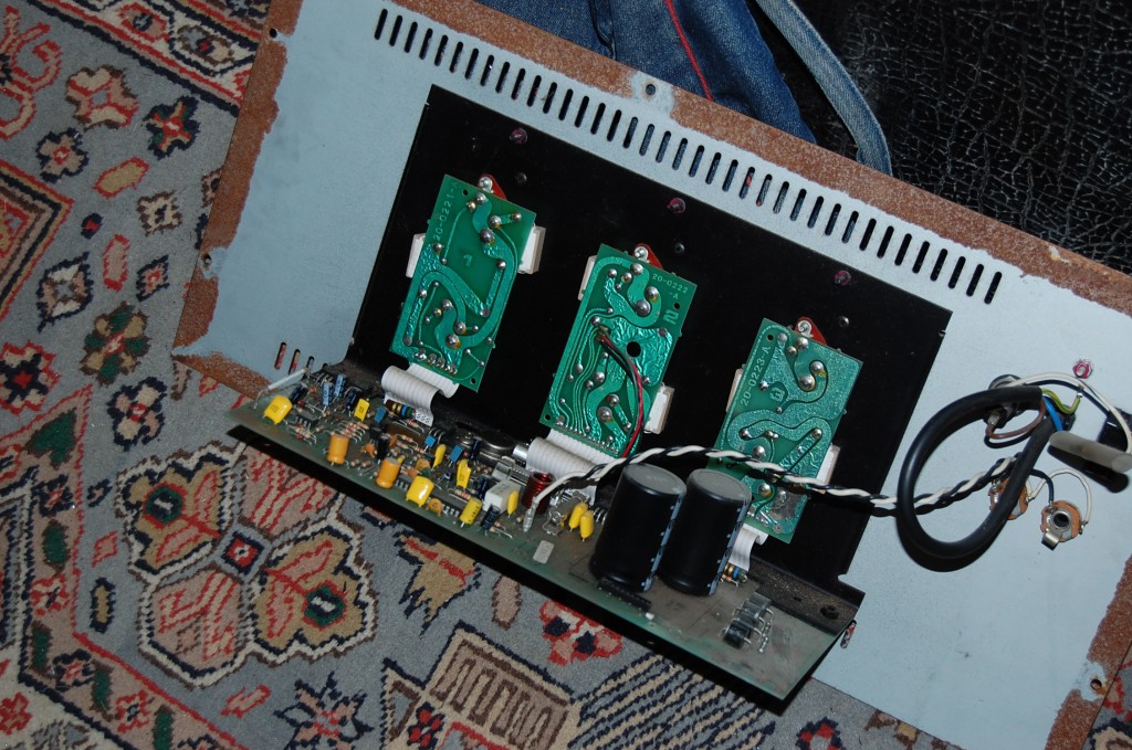

hinz schrieb: > Harry R. schrieb: >> Ich habe gestern nochmal recherchiert um herauszufinden >> wo ich denn die 4700µf/100V Elkos her bekomme. > > Die Dinger gibts mit verschiedenem Footprint. Wie sieht er bei deinen > aus? Oder nenne Hersteller und Baureihe, oder einfach alles was auf den > Elkos steht. Ich habe das Gerät noch nicht aufgemacht, bin selbst gespannt was ich da alles zu sehen bekomme :-)

Harry R. schrieb: > Ich habe das Gerät noch nicht aufgemacht, bin selbst gespannt was ich da > alles zu sehen bekomme :-) Siehe Anhang. Harry R. schrieb: >> Und Reichelt ist nicht der einzige Händler für sowas. > > Gib mir doch bitte einen alternativen Tipp :-) Sind so viele, Tip gibts wenn klar ist was genau gebraucht wird.
hinz schrieb: > Harry R. schrieb: >> Ich habe das Gerät noch nicht aufgemacht, bin selbst gespannt was ich da >> alles zu sehen bekomme :-) > > Siehe Anhang. > > > Harry R. schrieb: >>> Und Reichelt ist nicht der einzige Händler für sowas. >> >> Gib mir doch bitte einen alternativen Tipp :-) > > Sind so viele, Tip gibts wenn klar ist was genau gebraucht wird. Das Bild hat mir jetzt ein wenig von der Spannung genommen, die ich immer beim Aufschrauben eines unbekannten Geräts habe du Spoiler :-))) So Leute, ich denke ich bin jetzt erst mal "infosatt". Heute oder morgen mache ich das Gerät auf und melde mich bei weiteren Fragen. Ansonsten : Danke an alle, tolles Forum :o) Grüße Harry
