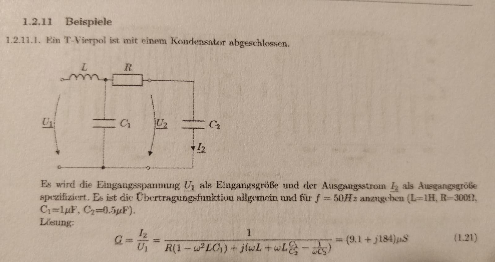

T-Vierpol mit Kondensator als Abschluss
Gast #6192308
Hi Leute.
Ich wiederhole gerade Stoff und da hab ich im Skript diese eigentlich
eher unscheinbare Aufgabe gefunden - die ich aber nicht wirklich gelöst
kriege. (s. Anhang)
Ich habe probiert das Ganze so anzugehen:
G = I2/U1 = (R + Xc2) / {XL + (Xc1 || R + Xc2)} =
                 R + 1/jwC2
=  ------------------------------------- = <sehr hässlicher großer Term>
      jwL + {Xc1*(R+Xc2) / (Xc1+R+Xc2)}
Das Problem ist hierbei, dass in der nächsten Zeile, sobald ich die Xc1
und Xc2 durch die entsprechenden 1/jwC ersetze, der Term so lang wird,
dass er praktisch kaum noch sinnvoll zu handhaben ist (lässt sich auch
nix mehr kürzen bei dem was ich erzeugt habe).
Wie komme ich am Besten auf die Lösung bzw. einen äquivalenten
allgemeinen Ausdruck? (Lösung ist auf der Angabe!)
