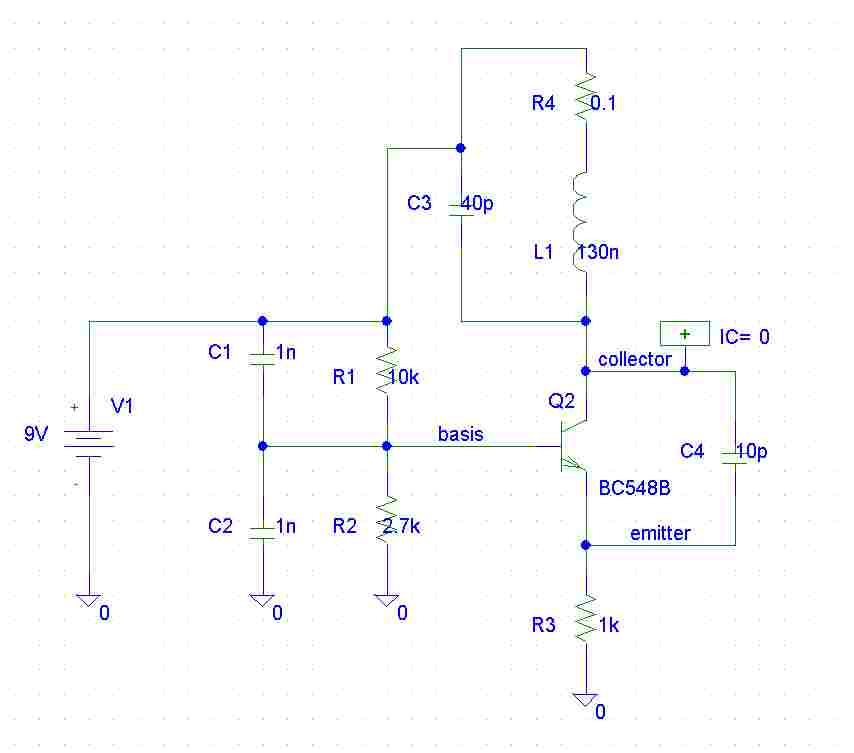

wo man jetzt in sein eigenes Radio senden darf will ich das natürlich
auch. Diese Schaltung fliegt als ELV 39 'Prüfsender' überall im Netz
rum. Sendeleistung liegt wohl noch eventuell 6 Zehnerpotenzen über der
erlaubten aber dämpfen kann man ja immer noch. Leider schwingt da nix,
weder in der Realität noch in der Simulation. Wo liegt denn da mein
Fehler.
Cheers
Detlef
Gast #377439
@Detlef
Die Schaltung müsste auf knapp 70 Mhz arbeiten. Was mich stutzig macht,
ist der Kondensator C2, der ja die HF an der Basis gegen
Masse kurzschließt. Hm, Kopf kratz...
MfG Paul
Gast #377441
Ach jetzt...! Das Ding ist HF-mäßig eine Basisschaltung, da muß ja
die Basis "scheinbar" auf Masse liegen. Warum hast Du den 0,1 Ohm
im Schwingkreis, der bedämpft vielleicht so stark, daß das Ding nicht
anschwingt.
MfG Paul
#377443
die Schaltung benutzt BC548 (nicht 547), draufgekuckt habe ich auf den
Transistor nicht. Die  Spule habe ich für die Simulation mit
w=1/sqrt(L*C) bei 40p auf 70MHz ausgelegt, Schaltung soll von 70-140MHz
gehen. Reale Bauanleitung: 7 Windungen um ne Kugelschreibermine 3mm, auf
15mm auseinanderziehen, 130nH könnte da hinhaun. Die 0.1R sind nur für
die Simulation, mit intial condition IC=0 flossen da ansonsten anfangs
Kiloampere, dachte, PSpice nimmt das übel. Bin HF-mäßig nicht so fit,
würde die Schaltung weiterschwingen, wenn man mit nem Scope 10p/10M an
den Collector gehen würde? Schwingen tut jedenfalls nix, weder real
Hm
Cheers
Detlef
#377444
@Detlef_A
In der Simulation wirst Du das Ganze nicht zum Schwingen bringen.
Solltest Du, wie ich auch, den PSpice benutzen, der mit dem Buch und
den deutschen Modellen auf CD, dann wird das nix, weil das Modell BC
547 keine so hohen Frequenzen aushält. (Also die Simulation wird sich
"verrechnen")
Nur mal so am Rande.
Gast #377445
@Detlef
Du hast in Deiner Gleichung vergessen, die Wurzel aus L*C zu ziehen.
Wenn Du trotzdem auf 70 Mhz kommst, hätte der alte Thomson seine
Gleichung vereinfachen können. :-)
(Nicht explodieren; war nur ein Hinweis)
MfG Paul
Gast #1048423
der 0.1 ohm widerstand ist da, damit die berechnung in PSpice überhaupt
konvergiert, ohne den gibts nur nen error.
und der transistor ist tatsächlich nicht geeignet, schwingen tut das
teil nur bei ner induktivität von mehreren Henry.
