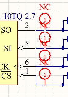

Bin gerade auf der Suche nach der Zusammenfassung des
Netzklassen-Symbols für mehrere Netze.
Beim Designer kann man ja ein gestricheltes Rechteck aufziehen und ein
Netzklassen-Symbol daran setzen.
In CircuitStudio finde ich die Möglichkeit einfach nicht.
Daher habe ich mir jetzt mit einigen Symbolen beholfen wie in Screenshot
ersichtlich. Das ist aber enorm unübersichtlich.
Weiß jemand genaueres?

In CS fehlt sehr viel Nützliches aus dem Altium Designer.
Ich bin erstaunt, daß die Netzklassen überhaupt drin sind.
Ich kenne den Altium Designer recht gut, muß aber aktuell mit CS vorlieb
nehmen und bin ehrlich frustriert.
(Firma: ibfeew)
bin auch gerade am einarbeiten in circuitstudio (auf Kundenwunsch,
bisher 20Jahre Eagle bis 7.7.) und dabei am duchsuchen des internets
nach Hilfetexten/Hinweisen/Problemlösungen. Zu den netblankets hat im
eevblog-forum jemand einen workaround fefunden, indem eine schdoc-datei
mit netblanket-feature in circuitstudio importiert und dann das
netblanket innerhalb des circuitstudio-Projektes kopiert wird:
https://www.eevblog.com/forum/circuit-studio/net-blankets-for-circuitstudio/
Gruß, Maik
