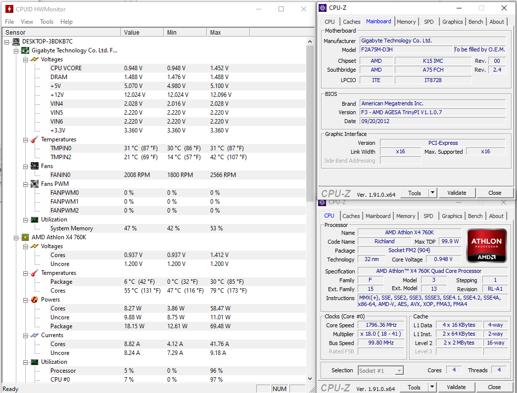

Package temp 10grad, coretemp 90grad unter last - Mainboard Treiberfehler?
#6193882
Neuestes BIOS eingespielt? Natürlich NICHT. VORSICHT: Es gibt mehr als
eine Revision von dem Board. Die F3 unterstützt den Richland Core noch
nicht vollständig - schau mal bei Gigabyte für BIOS Updates nach.
Was sagt die Temperaturanzeige im BIOS selbst? Hwinfo kann schon mal
daneben liegen.
Sockel FM2 hat manchmal Probleme mit abgebrochener Nase für den CPU
Lüfter.
Ich würde aber auch über ein Upgrade auf Ryzen nachdenken - die
Prozessoren für FM2 Sockel waren ziemlicher Schrott.
Gast #6196367
Wieso Schrott? - Ineffizient oder was?
Ich finde schon das dieser Athlon 760k eine ziemlich hohe Rohleistung an
den Tag legt, in Verbindung mit einer dedizierten Grafikkarte stemmt
dieser "Dinosaurier" so gut wie noch alle Spiele. Mit Übertakten und
einem gutem Kühler geht noch mehr. Allerdings braucht man dann ein
500watt+ Netzteil, weil dann der Stromzähler rennt. Hab den Athlon
geschenkt bekommen und mir eine lange Asus DirectDie Gtx 760 4GB für 50€
geschossen auf Ebay.
Was wird denn bei einem outdated BIOS nicht unterstützt?
Ich habe bei Gigabyte nachgesehen auf der Herstellerseite und es
unterstützt sogar das älteste PCB einen neuen A10 (wobei die APU
Prozessoren in meinen Augen heute auch noch Mist sind, aber damals waren
sie wirklich kompletter Müll). Man muss eben Updaten.
