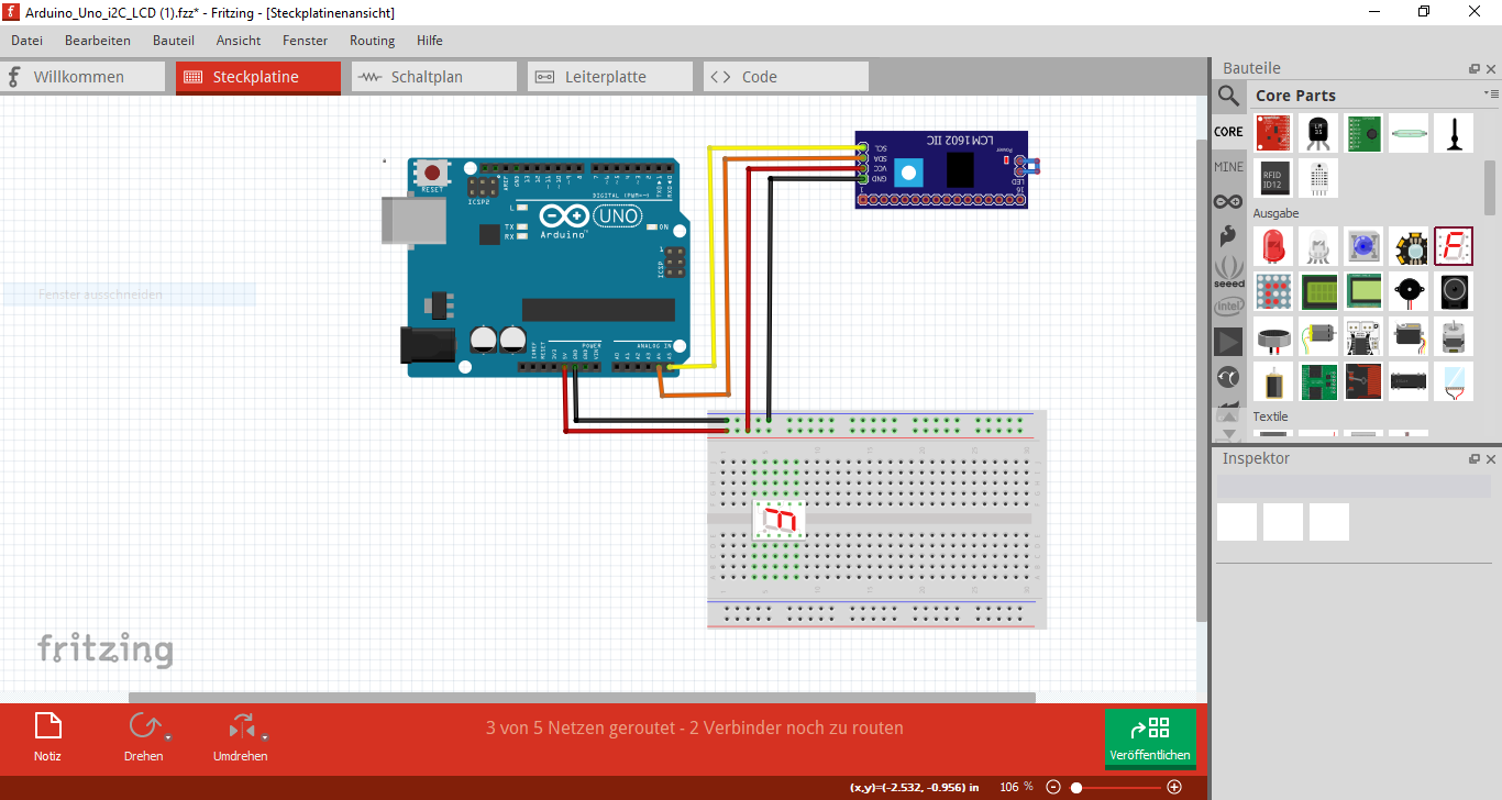

ich möchte gerne ein oder mehre 7 segment anzeigen per i2c bus
übertragen und dann den i2c bus an den arduino anschließen, ich weiß
nicht mehr weiter wie das geht und wie ich das an im Programmcode
umsetzten muss.

Ein LCD-I2C Adapter taugt nicht zum anschluss von 7segment-Anzeigen. Du
solltest deine Bauteilwahl nochmal überdenken und dein Ziel beschreiben.

Also mein ziel ist es digitale Ports zu sparen und mir wurde ,deswegen
empfohlen es mit einem I2C-Bus zu machen. Kannst du mir einen
Portadapter empfehlen denn ich in fritzing verwenden kann?

MAX7219, für 8 Displays reicht einer.
Man kann mehrere parallel schalten, oder sie mit einem 8x8-Pixel-Array
benutzen.

was Du da im Titel angegeben hast, ist ein "stinknormales" LCD mit
HD44780  Standard, das über einen Portadapter angeschlossen wird, der
TWI/IQuadratC ummodelt. Ist prinzipiell erst einmal für ein Display
gedacht. Der Portadapter ist nämlich meistens ein PIC PCF8574 (oder
PCF8574A)
Wie kommst Du auf die Formulierung Siebensegmentanzeige?
Beitrag "HD44780 1602 LCD über I2C Modul ansteuern"

Für 16 Stellen kann ein HT16K33 verwendet werden.
420 A. schrieb:
> Kannst du bitte deine Antwort genauer Formulieren. Und was ist mit
> einer gemeint?
Ein MAX7219 (das ist ein IC) kann bis zu 8 Stück 7-Segmentanzeigen
ansteuern. Wenn mehr als 8 Stellen angesteuert werden sollen kann man
MAX7219 kaskadieren.
Tutorials, Videos gibt es zahlreich im Web.
