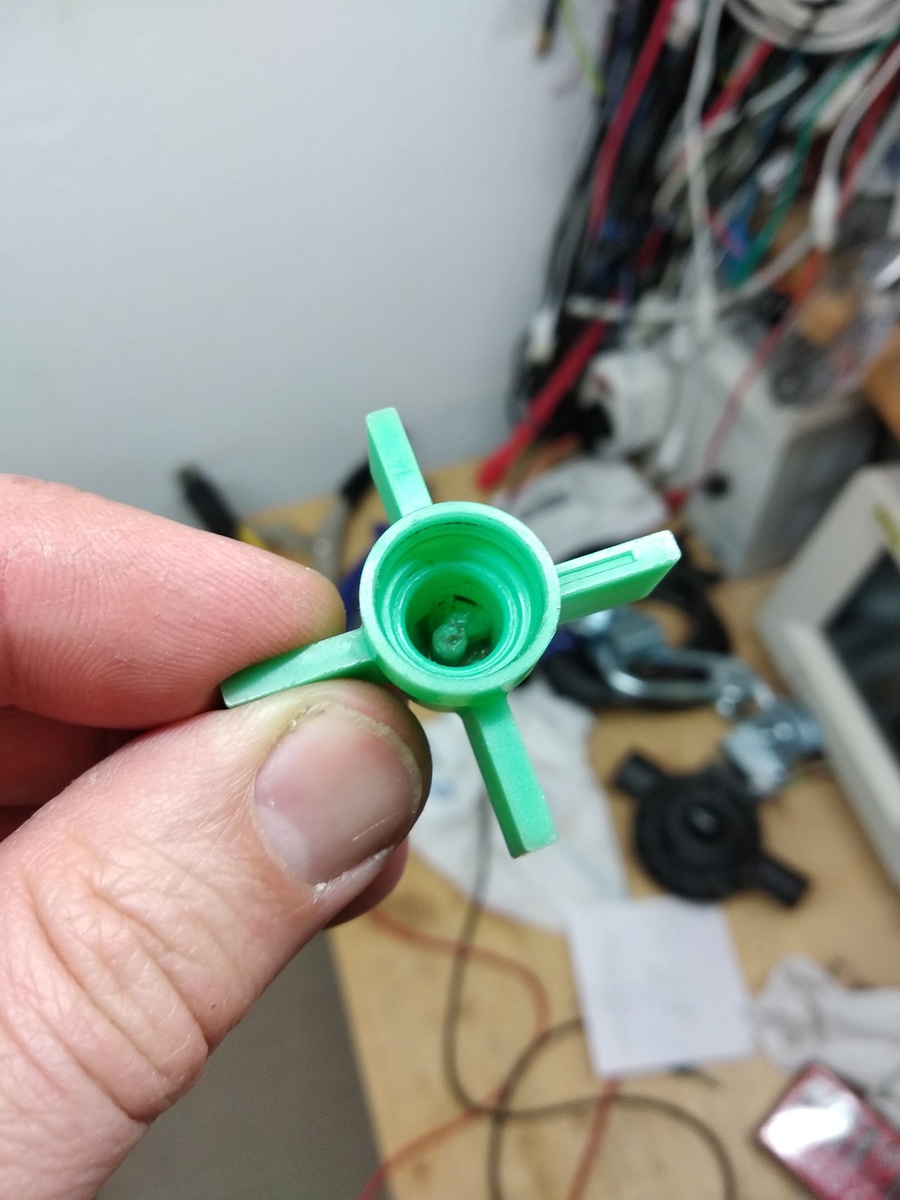

Heute die Überraschung meiner 13 Jahre alten Elin "A 120 E"
Waschmaschine:
Beim Versuch abzupumpen, fängt sie an extrem laut zu klappern, als wenn
ein Metallstück in der Pumpe sich verfangen hätte.
Pumpen konnte es auch nicht mehr.
Naja, noch paar Minuten den Kampf beobachtet, und entschieden, das Teil
muss aufgeschraubt werden.
Gewagt, getan.
So, und jetzt hab ich so n komisches Teil in der Hand, was weder Motor
noch Spaltmotor sein kann. Lange Google Suche ergibt "Magnetpumpe".
Hat einen Permanentmagnet als Rotor, und ein StatorBlechpacket mit 2
Spulenwicklungen. Ansonsten 230Vac und ca 30W Leistung.
Das Flügelrad ließ sich ganz leicht abnehmen von der Welle, und da sehe
ich, dass das so entworfen war, dass das Flügelrad sich 180 Grad auf der
Welle drehen kann, bis diese mitgezogen wird.
Jetzt weiß ich, warum da immer so ein Klappern bei dem Anlauf der Pumpe
ist.
Hab das Teil wieder angesteckt, Festgedrückt, und siehe, es geht wieder.
Für einen Waschgang. danach fing das geklappere wieder an. und musste
Maschine zum 2. mal auseinandernehmen.
Aber, brauchts das mit dem 180 grad Ding überhaupt? könnte man das
Flügelrad nicht direkt an die Welle kleben? Wieso macht man sowas
kompliziertes da überhaupt? Ist es der Schwung? da sollte man es doch
erst recht ankleben...
Beim Beschleunigen der Welle hämmert der Zapfen ja extrem stark in das
Flügelrad. Ich frag mich, wie stark auch noch mit dem schweren Wasser
belastet das dem Flügelrad weh tut jedes mal.

OP (Firma: www.engyneer.at) #6199203
Und wenn ich das jetzt mit Epoxy auf die Welle anklebe, kann es also zum
zappeln statt drehen kommen...
Gibts dafür ein Patent irgendwo? kennt das einer von euch?
Oh mann. Die Industrie spart wo sie kann.
Wo kriege ich jetzt so ein Teil her?

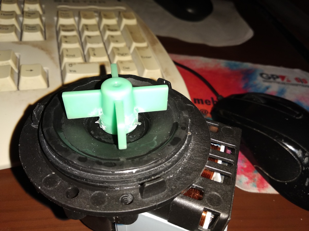

OP (Firma: www.engyneer.at) #6200033
hinz schrieb:
>> Während der Quarantäne!
> http://der-weniger.at/shop/waschmaschine-wa-laugenpumpe-c-65_71.html
Danke!
Bis mein Ersatzteil ankommt (wenn überhaupt), helfe ich mir mal mit der
Lösung:
Nadel direkt unter das Plättchen durchstechen, damit das Flügelrad nicht
mehr abrutschen kann von der Welle. Normalerweise rastet das Plättchen
im Flügelrad in eine Nut.
Um das hinzubekommen mit der Nadel muss man das Loch schon vor dem
Aufstecken vorbereiten.
Aber damit die Nadel nicht wegfliegt wollte ich das noch mit
Sekundenkleber fixieren. Leider warte ich schon stundenlang darauf, dass
der fest wird. Ich verstehe nicht warum nicht. Normalerweise sollte der
doch innerhalb von Sekunden fertig sein. Kann sein, meine
Zimmerluftfeuchtigkeit ist zu gering.
Ich geb ihm bis morgen zum Morgen zeit. Dann kommt das Teil wieder in
die Maschine.

OP (Firma: www.engyneer.at) #6217848
Magnus M. schrieb:
> Nimm an Stelle der Nadel eine gekürzte Büroklammer und biege die
> überstehenden Enden um.
Ja, die Idee ist gut.
Das schwierige ist nur, wie steche ich eine biegsame weiche Büroklammer
durch die 2. Wand? Ist ziemlich eng da unter dem Flügelrad und meine
Finger zu grob dafür. Deshalb dann die Lösung, mit der Nadel. Die hielt
ihre Richtung wenigstens.
Solange das Ding läuft, und das tut sie anscheinend seit schon einigen
Waschgängen, öffne ich mal das nicht.
Irgendwie hatte ich in Erinnerung, dass Sekundenkleber Luftfeuchte
braucht um  auszuhärten. Naja, Wasserlauge ist vielleicht nicht so
ideal.
Neue Ersatzpumpe ist schon angekommen. Bin gespannt was die dann kann,
wenn sie mal rein muss, oder ob sie in alle Richtungen leckt...
