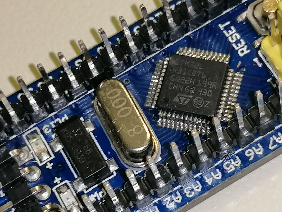

von Jörg W. (derjoerg)
So, nachdem ich lange auf eine Lieferung von Reichelt gewartet habe,
melde ich mich wieder. Ich habe zwei STM32L431CBT6 und einige andere
Teile bestellt. DHL hat aber die erste Lieferung beschädigt und Reichelt
hat auch bei der Ersatzlieferung viel Zeit verstreichen lassen. Das
kenne ich eigentlich nicht so von Reichelt.
Nun aber habe ich die Teile und inzwischen auch den STM32F103 durch den
STM32L431 ausgetauscht.
Vorher hatte ich festgestellt, das im spannungslosen Zustand der
Widerstand zwischen 3.3V und GND etwa 528 Ohm waren. Das erklärt die
Stromaufnahme im Stop Modus! Nachdem ich den STM32F103 entfernt habe
(die rüde Methode mit Cuttermesser um die Pads zu schonen), war der
Widerstand zwischen 3.3V und GND > 5 MOhm! Ich denke die STM32F103 auf
beiden Bluepill die ich habe sind Fake.
Nun mit dem STM32L431 ist der Widerstand auch im MOhm-Bereich.
Ich habe auch ein HAL-Beispiel am laufen, dabei sinkt die Stromaufnahme
im Stop2 auf 1,8uA! Das ist genau das, was man laut Datenblatt erwarten
kann.
Für diejenigen, die nicht noch einmal oben lesen wollen: Ich habe den
Widerstand für die PWR-LED herausgelötet und auch den Spannungsregler.
Falls jemand das mit seinem Bluepill vergleichen möchte.
Ich habe zwar eine billige Lötstation von Pollin, aber bislang habe ich
wissentlich noch nichts damit zerstört. Meine beiden Bluepill hatten
genau die gleiche Stromaufnahme im Stop. Beide habe ich vor 2-3 Jahren
gekauft. Einer davon lag die ganze Zeit in dem originalen verschweissten
ESD-Tütchen.
Aber, ich lasse das gelten, das die Teile beim Einlöten der Stiftleiste
eventuell beschädigt wurden. In Zukunft werde ich dann vorsichtiger
sein. Immerhin benutze ich beruflich auch ESD-Schutz, wenn ich sensible
Teile handhabe (z.B. IGBTs von MW-Frequenzumrichtern).
Nun, nachdem ich den Prozessor getauscht habe, ist ja Alles gut. Ich
habe, um Platz zum Löten zu haben, die Stiftleisten und den 8 MHz
Kristall vorher entfernt und dann den neuen STM32L431 aufgelötet. Neue
Stiftleisten und den Kristall habe ich dann auch wieder aufgelötet.
Ich werde ja sehen, wenn ich mein Projekt nun Schritt für Schritt auf
den STM32L431 portiere, wie es dann aussieht. Mein Projekt habe ich mit
der Std-Lib gemacht und muss jetzt Alles nach HAL portieren.

> Ich
Wie hast du das denn hingekriegt? Mit Heißluft?
Ahnungslos schrieb:
> Jörg W. schrieb:
>> Ich
Nein, von den Stiftleisten habe ich den Kunstoff entfernt und dann die
Stifte einzeln heraus gelötet. Das ging ziemlich schnell. Heissluft
wolte ich nicht benutzen. So haben die Pads das überlebt und ich habe
keine anderen Bauteile verbrannt. Die Lötpads sind ziemlich hin, wenn
man zu lange daran herumlötet.Ich musste dann natürlich neue
Stiftleisten einlöten. Den alten Prozessor habe herausgeschnitten und
die abgeschnittenen Beinchen mit der Lötspitze schnell entfernt,
anschliessend mit Sauglitze überschüssiges Lötzinn entfernt.
Und den neuen Prozessor habe ich erst an ein bis zwei Beinchen angelötet
und dann mit einem Okkular den korrekten Sitz überprüft. Dann habe ich
alle Beinchen mit etwas Lötzinn verlötet und überschüssiges Lötzinn mit
Sauglitze entfernt. Zwischendurch und am Ende habe ich gereinigt.
Bevor jetzt wieder große Kritik aufkommt: Ich habe hier zu Hause kein
professionelles Werkzeug. Und den Prozessor hatte ich eh in Verdacht,
dass er die 528 Ohm verursacht, und so nicht mehr für mich brauchbar
ist.
Ausserdem ist das ein privates Projekt.
