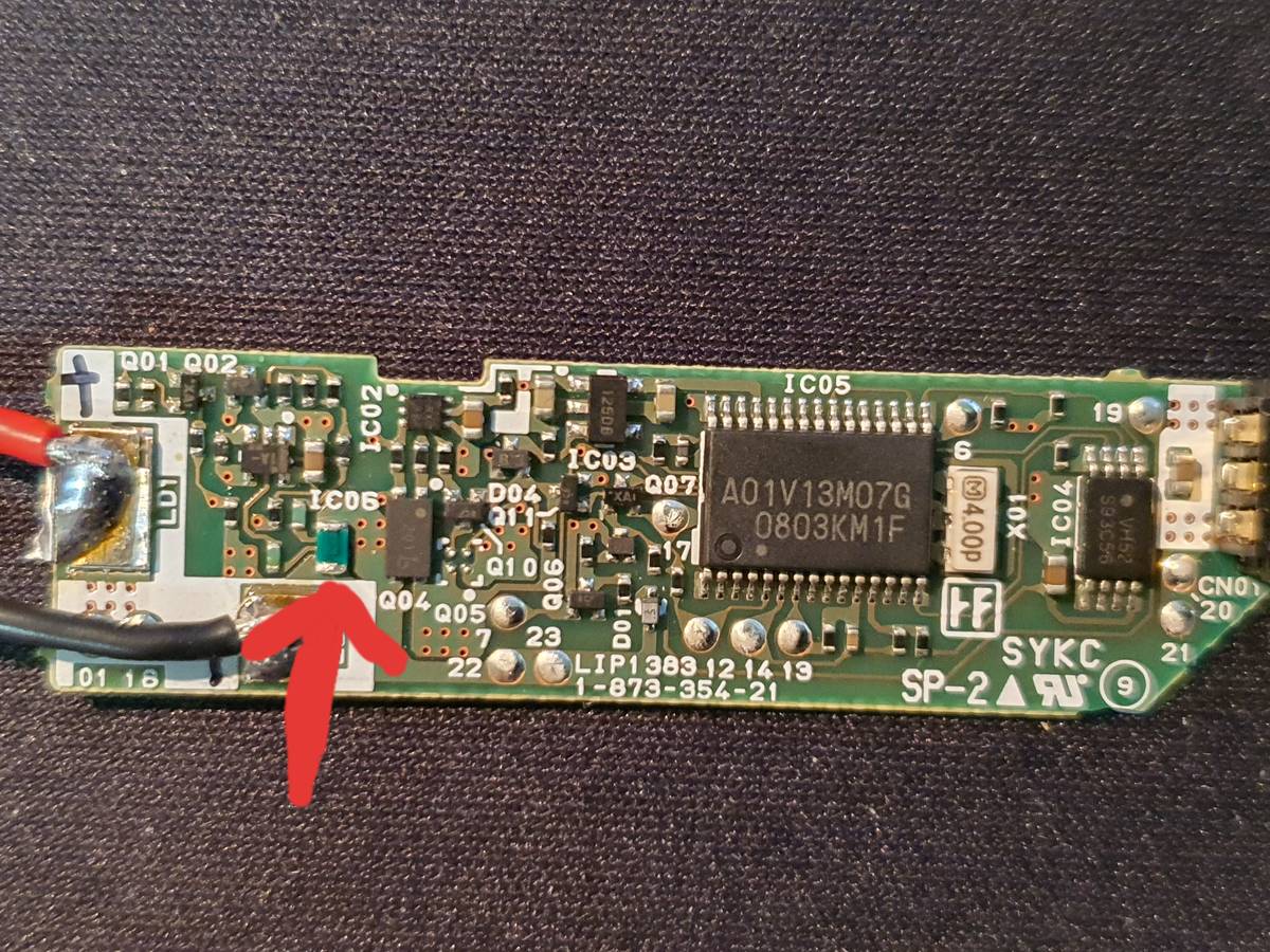

Guten Tag liebe Community,
es ist ein Schuss ins Blaue, aber vllt habe ich ja Erfolg.
Ich besitze eine PSP-2004 aus der HomeBrew Generation, welche jedoch
schon in jungen Jahren einen aufgeblähten Akku aufwies. Über diverse
Mods, die man online fand, habe ich den Batterie Chip ausgebaut und
einen LiPo Akku dran gehängt, was entsprechend auch super lief.
So doof wie ich war, habe ich den Akku aber natürlich wieder nicht nach
längerer Spielpause aus dem Gerät genommen und siehe da, erneut ein Akku
hin.
Nun wollte ich, durch andere zur Verfügung stehende Steckverbinder, auch
die Kabel mal austauschen, also Lötkolben an und ran an das gute Stück.
Die erste Testbatterie mit 350mAh funktionierte, dann hab ich die zweite
mit 1100mAh angehängt - die PSP blieb aus.
Am 350mAh ging sie nun auch nicht mehr, ohne Batterie am Strom jedoch
problemlos.
Meßgerät ausgepackt und Platine durchgemessen und siehe da, ein Bauteil
hat einen Kurzschluss wie es scheint.
Leider sind die Komponenten so winzig, dass man nix erkennen kann.
Somit stehe ich hier auf der Matte mit zwei Fragen:
Frage 1 - kann jemand die Komponente auf dem Bild identifizieren? Es ist
dieser schon nahezu Smaragdfarbene Chip. Und wo bekommt man den oder
kann ihn irgendwie ersetzen?
Frage 2 - Ich war im Batterie-Bereich bisher immer vorsichtig unterwegs.
Ist es auch möglich, einen beliebigen anderen "Battery Control Chip" in
dem Gerät zu nutzen? Die Batterie ist auf 3,6-3,7V ausgelegt.
Danke vielmals im Voraus!

Dieses Bauteil soll normal auch Durchgang haben! Das ist nämlich eine
Sicherung, eine Polyfuse!
Mit einfachen Durchmessen wirst Du nicht weit kommen. Im schlimmsten
Fall machst Du etwas kaputt.
Gruss Chregu

Ah, gut zu wissen, vielen Dank!
Ich hab leider sonst kein Bauteil gefunden was irgendwie "kaputt"
aussieht, die Widerstände passen auch noch alle.
Kaputt ist die Platine ja sowieso. Mehr kaputt machen kann ich nicht :D
Wenn man nun kein kaputtes Bauteil darauf findet:
Gibt es alternativ-platinen?
Den einzigen Zweck, den diese Platine zu erfüllen scheint ist
entsprechend die "Battery Control" Funktion mit Übermittlung des
Ladestands und Restlaufzeit an das Gerät. Ich nehme mal an, sie ist auch
für den Ladevorgang der Batterie verantwortlich.
Genug Raum habe ich noch in der PSP, um eine Alternative unterzubringen.

Hallo Stiller Mitleser,
danke für das Angebot!
Ich hatte die Hoffnung eigentlich schon aufgegeben aber letzte Woche
dann doch noch mal das Ganze angeschlossen und siehe da, die Platine tat
es wieder einwandfrei.
Ich habe mir zum weiteren Test mal diese kleinen günstigen USB Platinen
bestellt:
https://i.ebayimg.com/images/g/q6sAAOSw5CddK6UO/s-l1600.jpg
Es gilt für mich nun weiterhin herauszufinden, inwieweit diese Platine
des Akkus die drei Pole nutzt und wie der ganze Ladevorgang abläuft.
Vllt kann ich mir dann selbst eine schöne Mod basteln..
